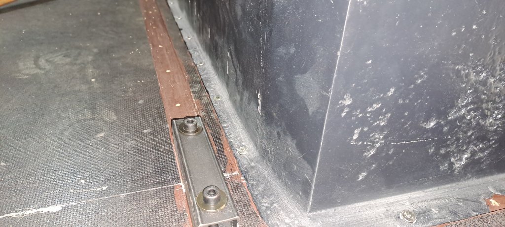

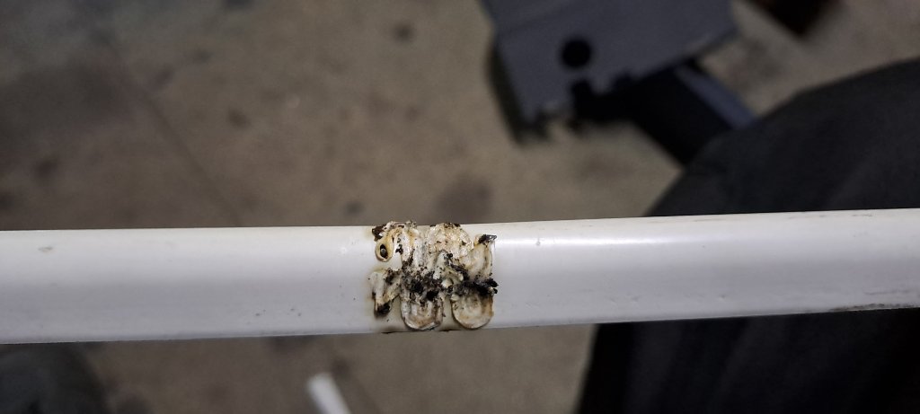

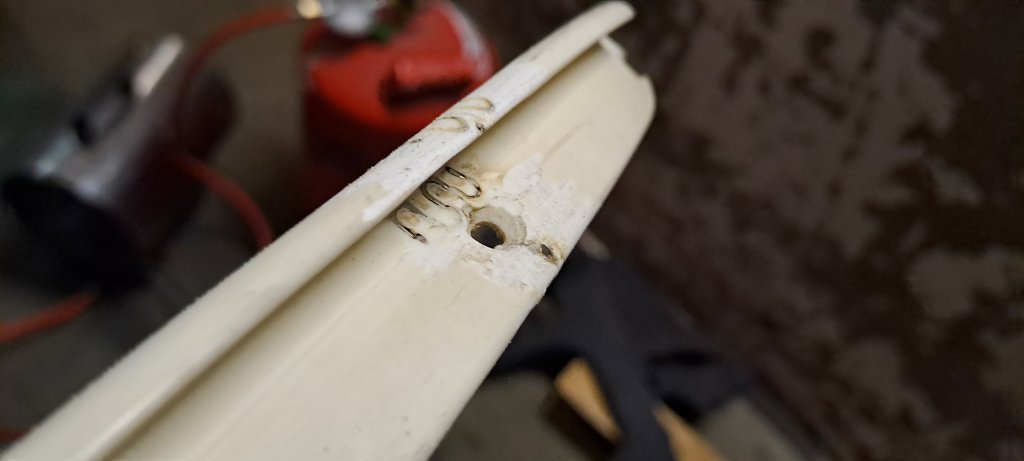

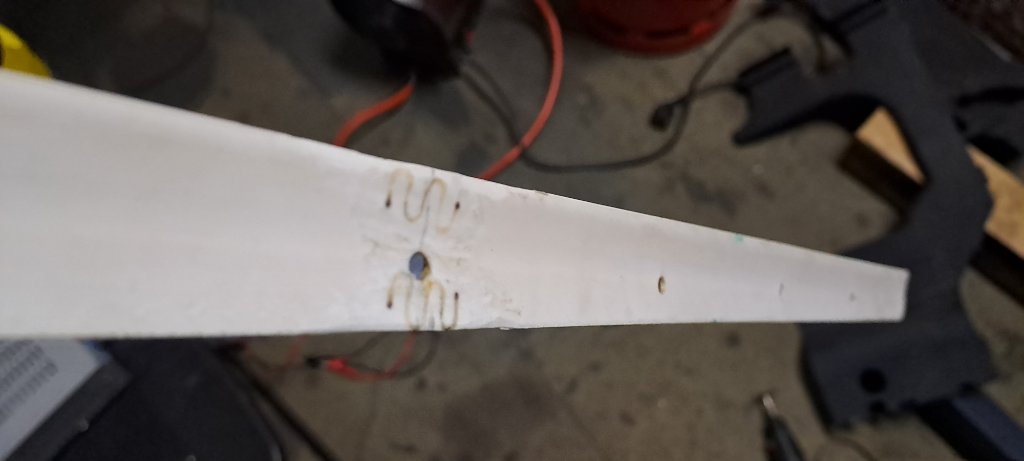

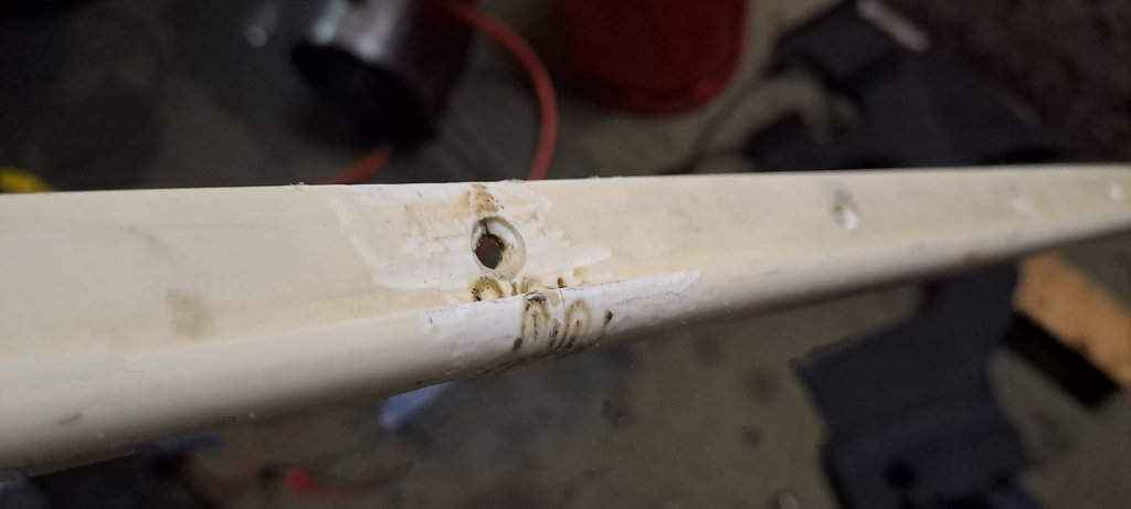

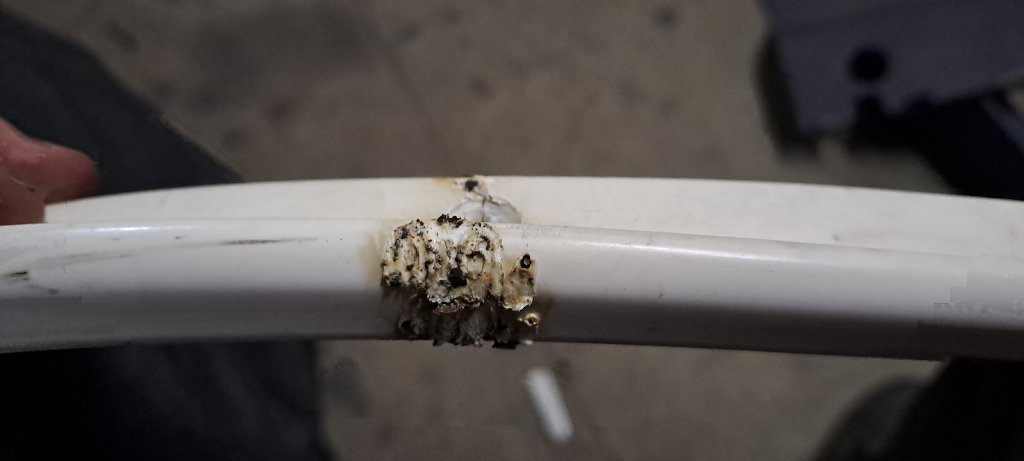

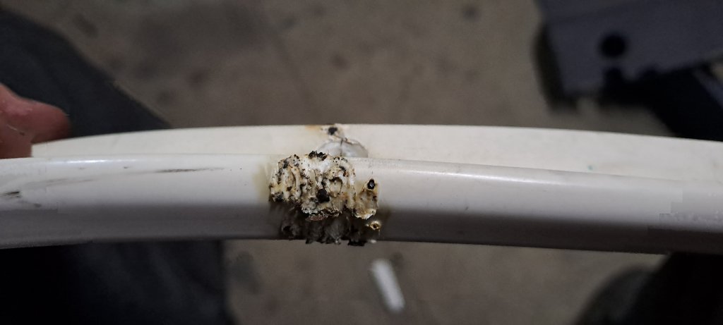

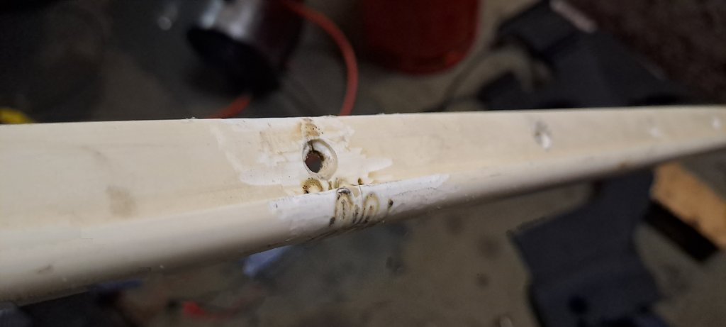

Nach dem Einschmelzen der Drähte mit einer flachen Spitze alles einigermaßen platt gemacht:
Und anschließend mit Bandschleifer (Proxxon BS/E) und Dremel bearbeitet:
Da kommt eh Farbe drüber, und wird nie wieder jemand sehen, da über der Fahrertür. Reicht mir auf jeden Fall so

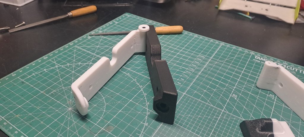

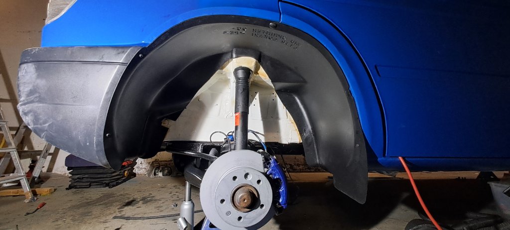

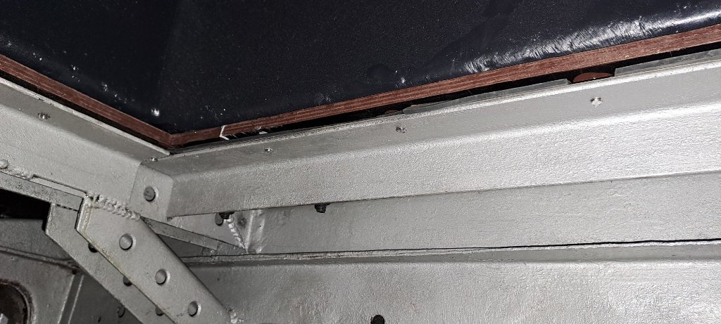

Ich habe beide Kotflügel hinten vorbereitet, sodass sie montiert werden können. Also Löcher alle auf 6 mm aufgebohrt, komplett durchgebohrt, und die Löcher in den Kotflügeln selbst gesenkt:
Ich habe ganz sicher M6x40 Schrauben bestellt gehabt. Aber nirgends gefunden.
Die M6x35 für die Airlineschienen sind halt ganz genau zu kurz: Eigentlich wollte ich die morgen montieren, ein Kollege wäre auch kurz vorbeikommen dafür. (Auflageflächen mit Sikaflex benetzen, jede Schraube mit einem Schluck Sika einsetzen und Von innen Schrauben, von außen/unten U-Scheiben/Muttern anbringen/gegenhalten).
Habe jetzt M6x45 bestellt. Kommen Donnerstag-Freitag an

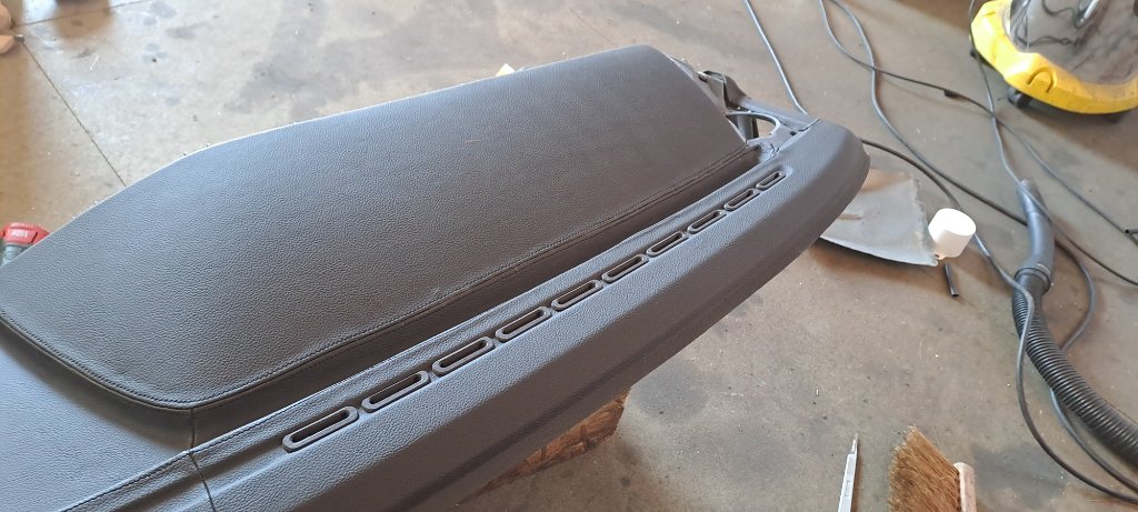

Zeit für ein weiteres Update...
Die Einsätze sind in den Lüftungsschlitzen drin. Mal gucken ob das so gut funktioniert. Die Radkästen sind dick mit Seilfett ausgesprüht worden: Und Lokari Innenkotflpgel montiert: An die werde ich noch Schmutzlappen anbringen damit möglichst nix mehr an die Einstiege von unten geschleudert wird....

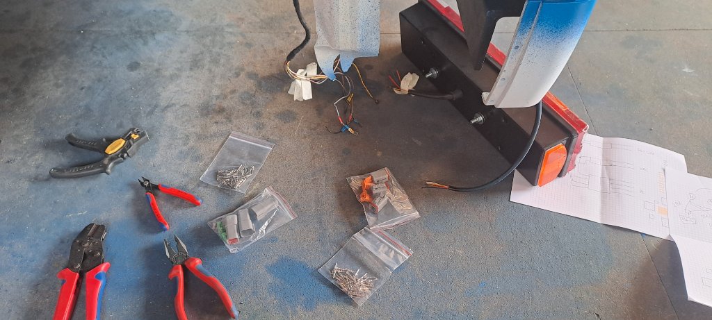

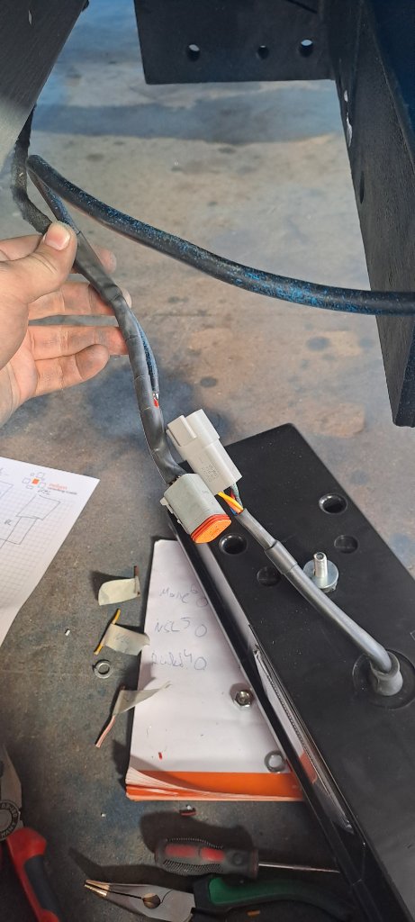

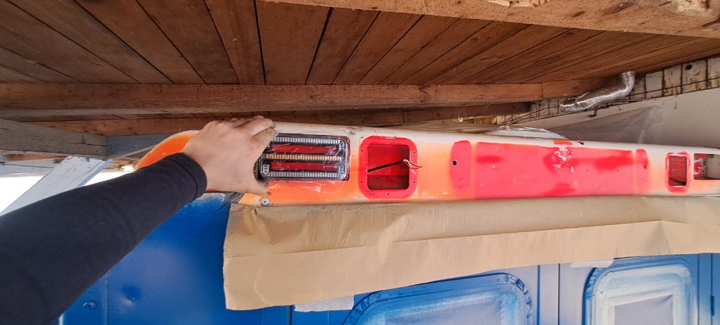

Habe ebenfalls endlich die Rücklichter mit vernünftigen Steckern versorgt:
Achja und Farbe gabs auch

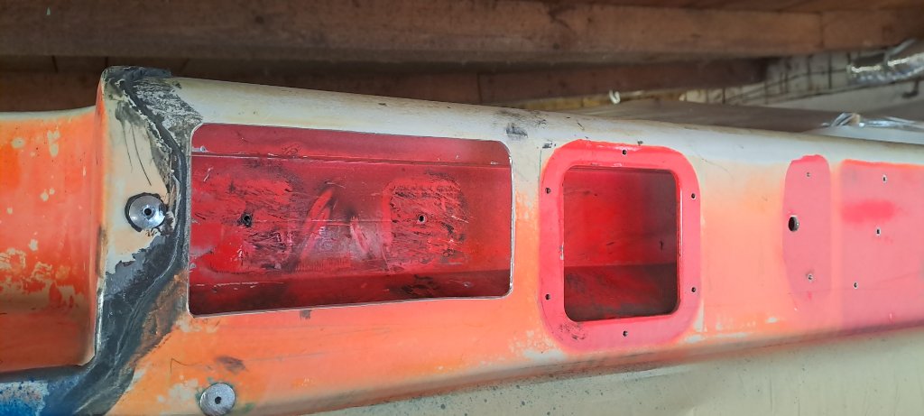

Die Stecker machen was her. Das Einpinnen hat auch Spaß gemacht sogar. Bin gespannt ob ich alle Adern richtig verlegt hab....
Oben hab ich die Löcher vergrößert, damit die neuen Leuchten Platz haben: Und da die Leuchten nicht wie die alten montiert werden, musste wieder was aus dem 3D Drucker fallen: Ein Teil wird ans Auto geschraubt, eins an die Leuchte, anschließend beides zusammen verschraubt. Zugang gibts über die Öffnung für die Rückstrahler, dadurch dass das Teil, welches am Rücklicht sitzt, etwa 1 mm "zu lang" ist, gibt es auch ein wenig Vorspannung bei der Montage.
Da ich eh noch massig Dämmaterial übrig habe, kommt in den Spalt auch noch ein bisschen davon rein zum Vorspannen/damits nicht wackelt.

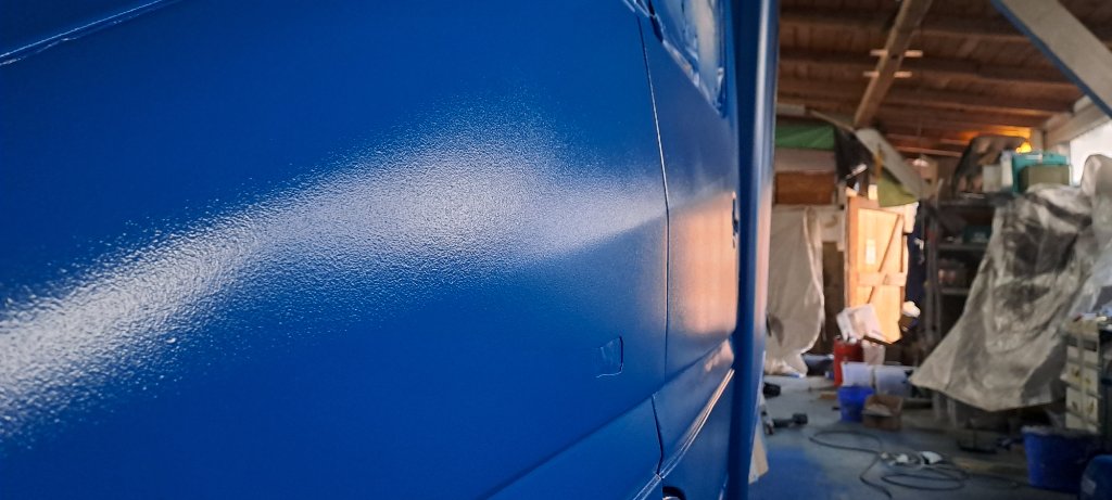

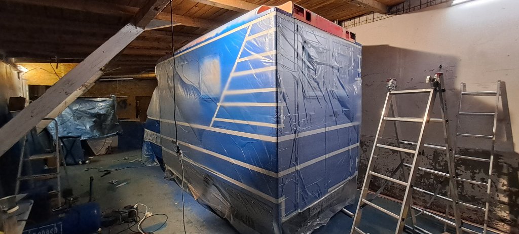

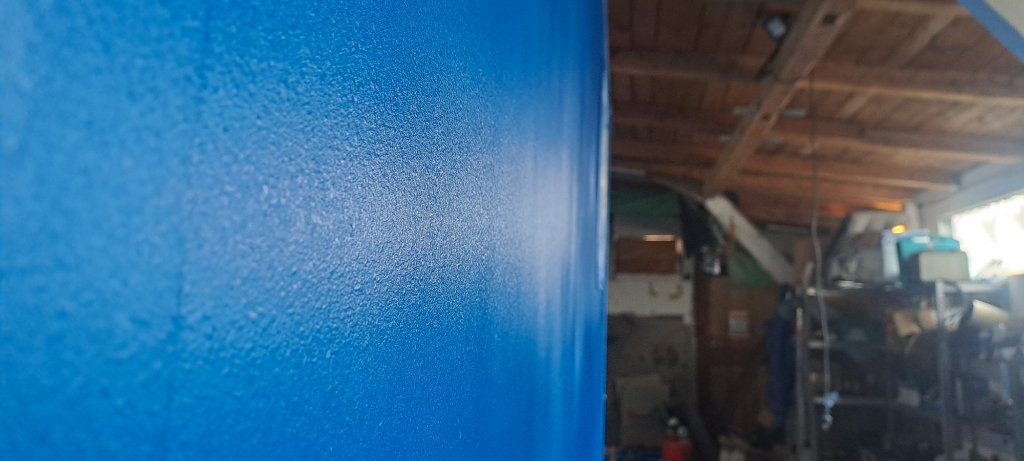

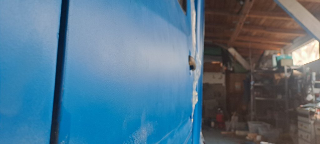

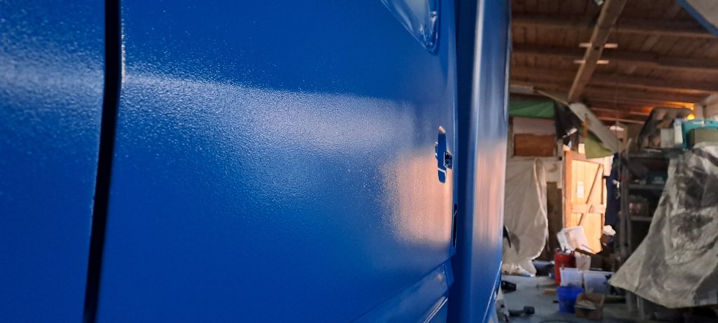

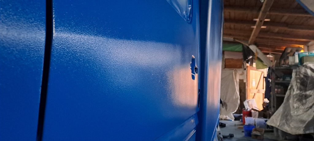

Der Koffer wurde mittels Sprühpistole lackiert.
Wahrscheinlich mit zu wenig Verdünnung, ist mein erstes Mal mit sowas.
Entsprechend hat der Lack eine rauhe Oberfläche, so ähnlich wie Raptorlack oder sowas: Gefällt mir aber ganz gut, da die Wände eh einige Blessuren haben, und diese Oberfläche das ganz gut kaschiert.

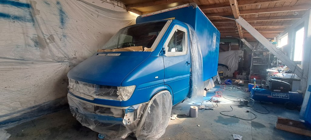

Das Fahrerhaus, inkl. Türen und Motorhaube, wurden aus der Dose lackiert. Die Oberfläche sieht ganz anders aus: An und für sich auch eine schöne Oberfläche, allerdings passt das einfach nicht zusammen. Vor allem, da der Deckel, der aufs Fahrerhaus kommt, ebenfalls die rauhe Oberfläche hat....
Ich bin auch am überlegen, ob der untere Teil der Tür schwarz wird, so wie die Seitenteile unten. Und ob ich die schwarze Farbe bis über das Profil bringe, also in Höhe Stoßstange...... Muss mich wohl mal vors Auto setzen und überlegen, oder mit Photoshop spielen....
Eigentlich wollte ich schon längst Silber/Grau lackiert haben, aber ich habe dann doch einmal das ganze Fahrerhaus abgeklebt. Ich habe eher gar keine Lust, das irgendwann zu machen wenn die Kiste schon fährt, also jetzt einmal 1-2 Tage (mit Trocknung etc) länger machen und alles schön.....
Und das Ergebnis spricht für sich; Oberfläche wie am Koffer: Ich habe Kotflügel, Türen und Motorhaube eh ein wenig in Mitleidenschaft gezogen, dadurch, dass ich ständig dran vorbei laufe und ggf. mal hängen bleibe oder dran streife.
Die Wände in meiner Halle sind mit so einer dämlichen Kalkfarbe lackiert, sodass ich ständig weißen Staub an mir habe, den ich dann entsprechend aufs Auto übertragen habe.

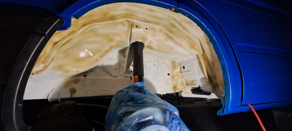

Außerdem gab es einige Stellen; gerade an den Kotflügeln; wo der Rost ordentliche Fraßspuren hinterlassen hatte.
Also das Fahrerhaus nochmal so drüber zu lackieren hat jetzt nicht nur gebracht, dass vorne und hinten gleich aussehen; es sind auch ein paar Blessuren versteckt worden so.

Es heißt Lackier- oder Spitzpistole, oder du meinst DAS DING FÜR DEN UNTERBODEN Zu deiner "orangenhaut" genannten Oberfläche: zu wenig Verdünnung, zu großer Spritzabstand, zu kalt, zu große Düse oder zu geringer Spritzdruck. Ich tippe auf zu großen Spritzabstand und zu geringer Spritzdruck in Kombination.Scaz0r hat geschrieben: 24 Mär 2025 19:17 Der Koffer wurde mittels Sprühpistole lackiert.
Scaz0r hat geschrieben: 24 Mär 2025 19:17Das Fahrerhaus, inkl. Türen und Motorhaube, wurden aus der Dose lackiert. Die Oberfläche sieht ganz anders aus:
Immer noch schlimm genug. "Dose" bedeutet 1K oder 2K? Bitte sage nicht 1K...
Ich bin da leider nicht unparteiisch. Für einen ordentlichen Lack würde ich alles noch einmal anschleifen und komplett neu in EINEM System...Scaz0r hat geschrieben: 24 Mär 2025 19:17Ich bin auch am überlegen, ob der untere Teil der Tür schwarz wird, so wie die Seitenteile unten. Und ob ich die schwarze Farbe bis über das Profil bringe, also in Höhe Stoßstange...... Muss mich wohl mal vors Auto setzen und überlegen, oder mit Photoshop spielen....
Das heißt "wolkig" und wird nachher noch schlimmer, wenn unterwegs der Dreck drauf gelandet ist.Scaz0r hat geschrieben: 24 Mär 2025 19:17Und das Ergebnis spricht für sich; Oberfläche wie am Koffer:
Billige Malerfolie, davon kaufst du dir 4...6 solche PACKEN MIT 20 Quadratmeter und deckst damit den Boden ab, die Wände und die Decke hängst du ab. Staubfrei in einer Stunde. Danach schmeißt du die in die gelbe Tonne.Scaz0r hat geschrieben: 24 Mär 2025 19:17 Die Wände in meiner Halle sind mit so einer dämlichen Kalkfarbe lackiert, sodass ich ständig weißen Staub an mir habe, den ich dann entsprechend aufs Auto übertragen habe.
Wenn Fragen zum Lack- nicht zögern.

Ich nehme an du bist Maler/Lackierer oder kennst dich mit dem Zeug einfach gut aus.Schnafdolin hat geschrieben: 25 Mär 2025 21:52Es heißt Lackier- oder Spitzpistole, oder du meinst DAS DING FÜR DEN UNTERBODEN Zu deiner "orangenhaut" genannten Oberfläche: zu wenig Verdünnung, zu großer Spritzabstand, zu kalt, zu große Düse oder zu geringer Spritzdruck. Ich tippe auf zu großen Spritzabstand und zu geringer Spritzdruck in Kombination.Scaz0r hat geschrieben: 24 Mär 2025 19:17 Der Koffer wurde mittels Sprühpistole lackiert.
Und ja, sowas alles würde/Müsste ich machen, WENN mir ein guter Lack wichtig wäre.
Mir reicht es, wenn überhaupt Farbe an dem Eimer dran ist.
Und die Farbe hatte ich ja eh schon alles da; wie schon paar mal erwähnt, Brantho Korrux 3in1. Eigentlich für LKW/Landmaschinen, Überseecontainer usw....
Und das ist ja alles ein System.
Grundfläche anschleifen, absaugen, Bremsenreiniger, Lack drauf
Und ja, ist ein 1K produkt.
Dass ich berhaupt Farbe drauf mache ist eh kompletter Quatsch. Ich habe absolut kein Geld mehr. Paypal 30 Tage, Klarna, zum Glück keine Kreditkarte... Wenigstens wird der Sprinter jetzt hoffentlich nur noch die Prüfgebühr kosten und dann nix mehr. Weil ich hab nix mehr....
Die Farben hatte ich eh da, weil ich ja schon lange vorher mal ein Anhängerprojekt angefangen hatte und dafür die Farben bestellt hatte.
Ich hab auch absolut nicht die Geduld für einen richtigen vernünftigen Lackaufbau mit Spachteln, schleifen, Füllern, schleifen, grundieren, schleifen, Decklack, schleifen, Klarlack, schleifen, polieren etc... Nur wird sich erstmal keine gute Gelegenheit mehr bieten das Teil mit Farbe zu besprühen also mach ichs jetzt noch fix.

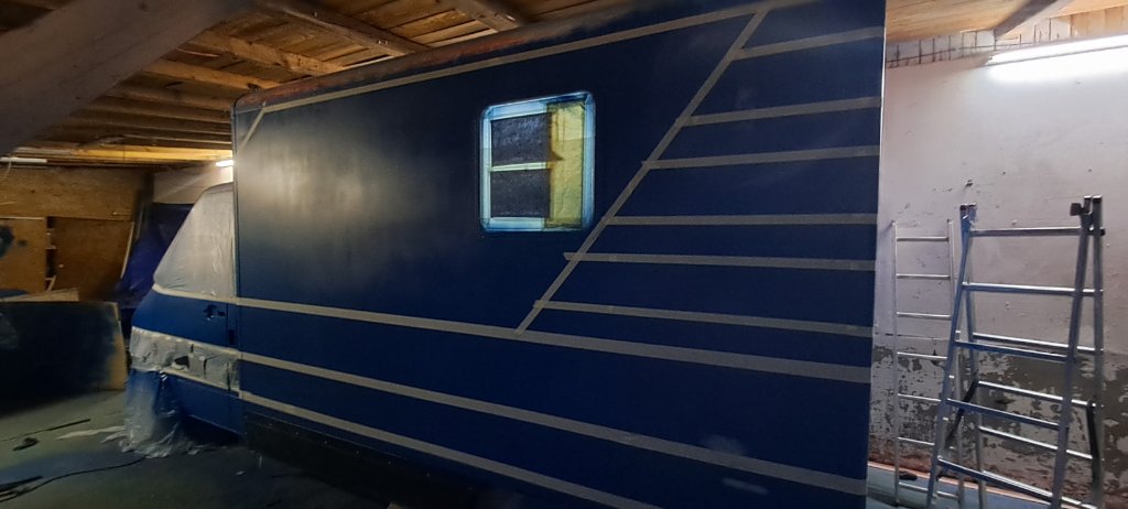

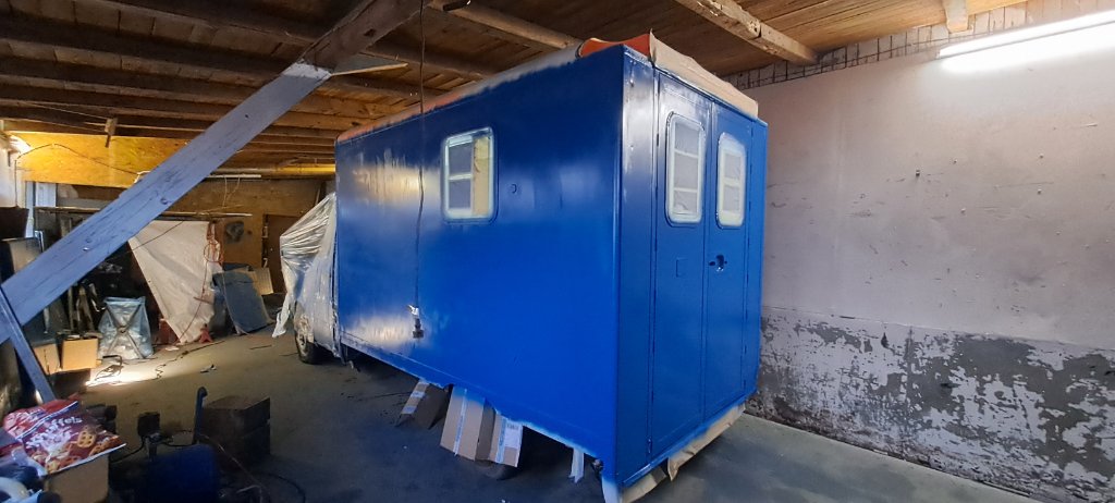

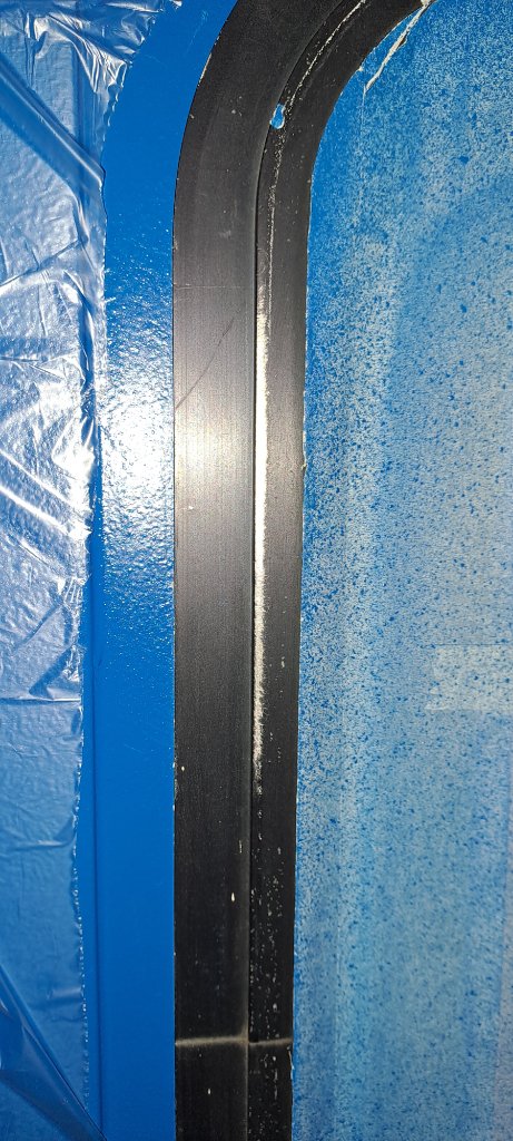

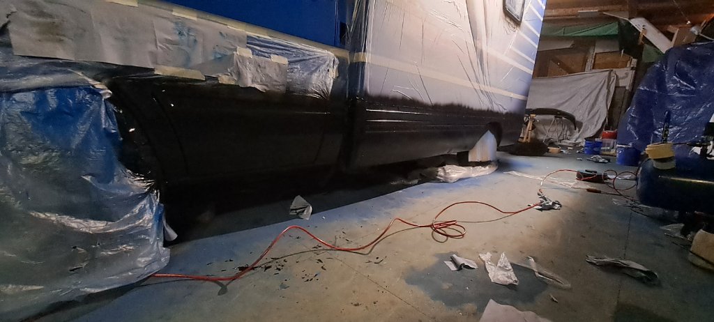

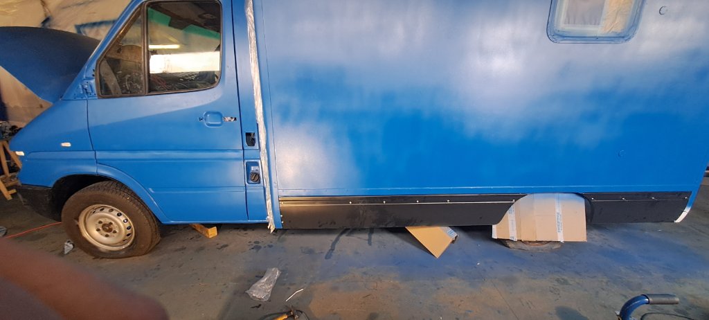

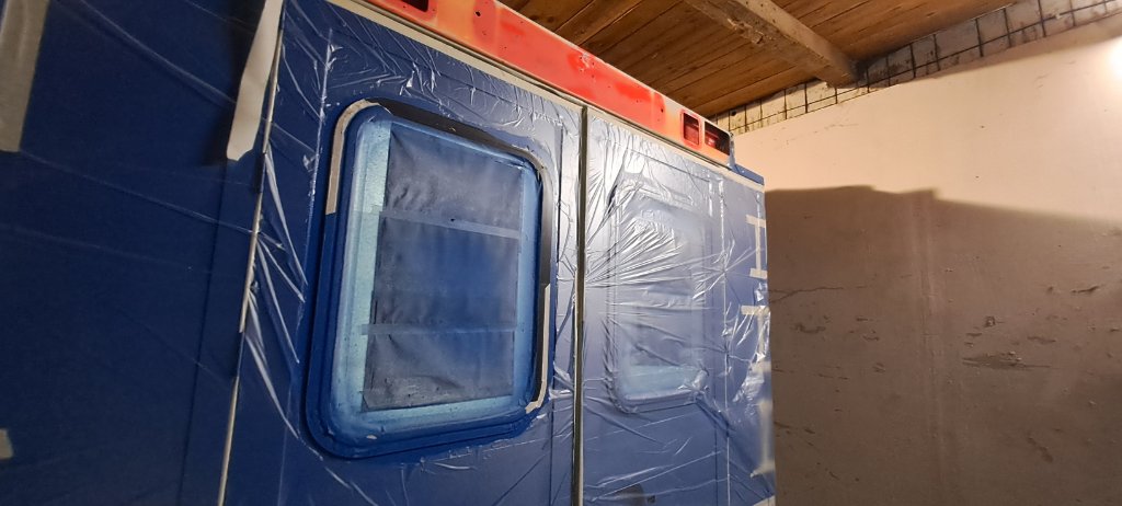

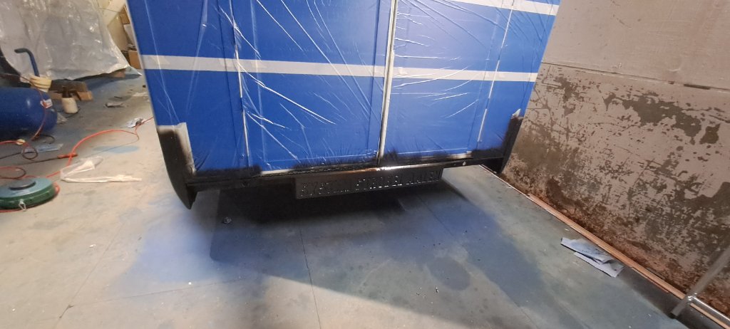

Habe alles abgeklebt gehabt und das wohl 1-2 Tage zu früh, wenn ich die Klebestreifen am Fahrerhaus abziehen werde, werde ich wohl Spuren hinterlassen. Hoffentlich bleibt der Lack aber größtenteils am Auto
Hab erstmal die Streifen abgeklebt wie sie sein sollen: Anschließend den ganzen Sprinter in eine Hülle gepackt: Da ich erstmal schwarz lackieren wollte hatte ich die tolle Idee, die Fensterrahmen auch mitzulackieren, weil wenn ich schonmal dabei bin............ Tatsächlich habe ich sie auch beim Anschleifen der Farbe erwischt gehabt.... Dont drink and schleif:
Am Ende ist dann der untere Teil schwarz geworden, + Fensterrahmen + Einstiege Scheibetür+Hecktüren und einige Kleinteile.

hattest du nichts zum Messen dort? Wenigstens eine Schnur mit Knoten
Das war definitiv zu zeitig
Meine ehrliche Meinung: Du hast dir da ganz viel Arbeit gemacht, warst detailverliebt bis zum Abwinken; ich habe den Baubericht gern verfolgt- aber mit der räudigen Lackierung strafst du deine eigene Arbeit wieder ab. Sorry- ich kenne das ganze Spektrum, was du geleistet hast, aus jahrelanger eigener Arbeit. Das macht man doch nicht am Ende zur Sau, oder?

Ich bin mir nicht ganz sicher ob die Oberflächenqualität bemängelt wird oder was genau; sieht ja aus wie diese Raptordinger.
Wenn man davor steht gar nicht mal schlecht.
Solange der Lack nicht abfällt passt das schon für mich. Ansonsten kann ich irgendwann mal neu lackieren oder so. Abgesehen davon ist das ja ein Nutzfahrzeug und wird auch so verwendet.
Mindestens 2 mal im Jahr gehts in Tagebau, ich möchte mir nicht bei sowas Gedanken "um den guten Lack" machen. Aber genug der Rechtfertigung. Solange das aus 3-4 Meter Entfernung gut aussieht hinterher (also wenn ich aus dem Fenster gucke und die Kiste da stehen sehe oder jemand auf der Autobahn an mir vorbeifährt) ist für mich alles i.O.
Heute kommt silber/grau drauf und dann bin ich fertig mit lackieren.
Jetzt muss ich nur nochmal die Abdeckung von Beifahrerairbag suchen, die ist irgendwie abhanden gekommen.....
