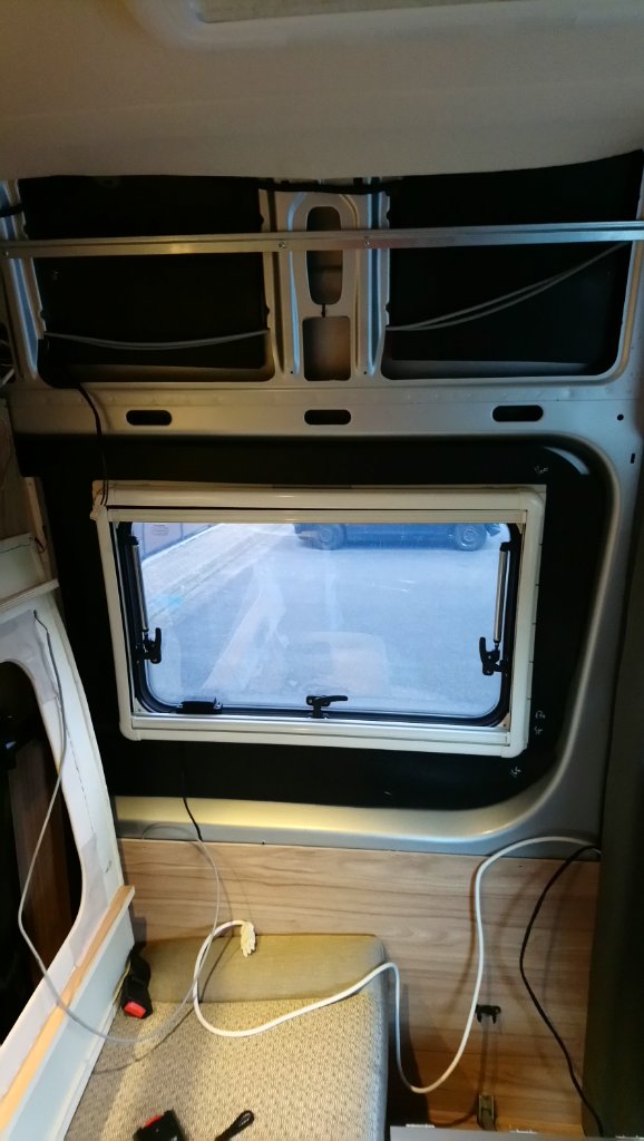

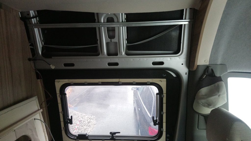

Kannst Du damit etwas anfangen?

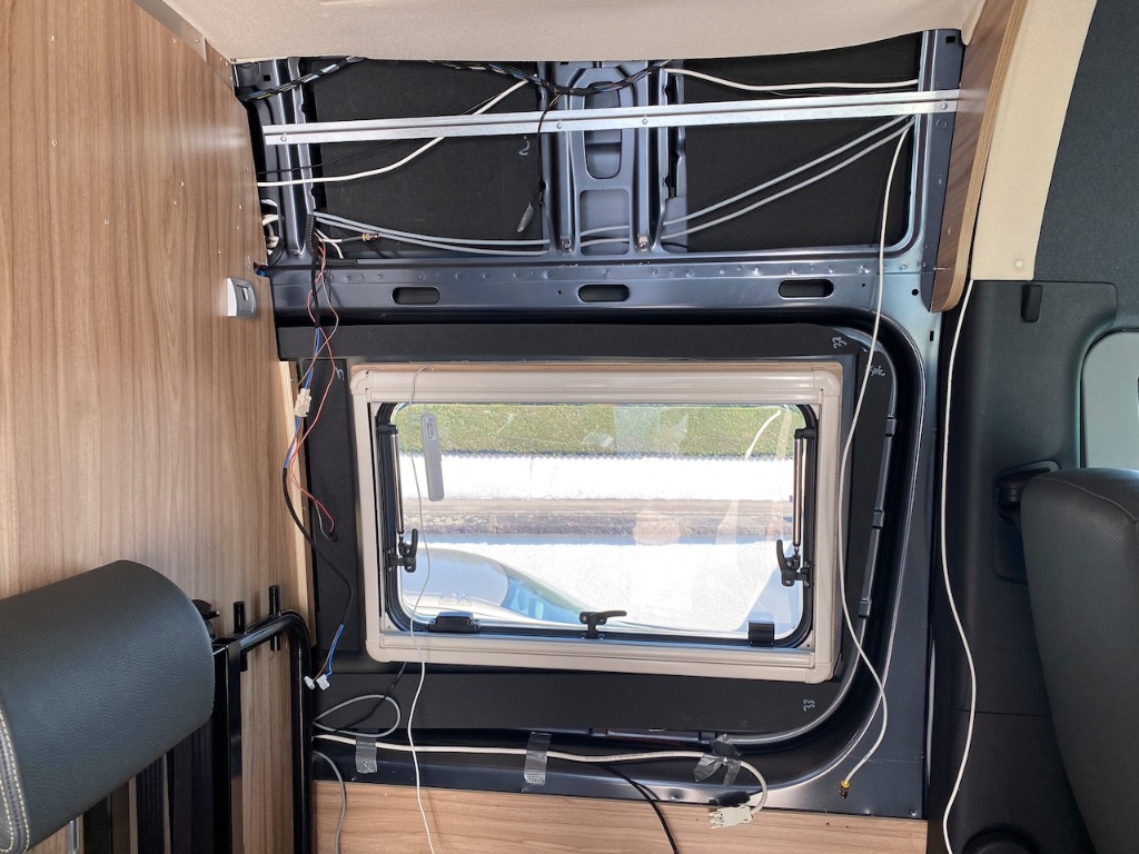

Hi Luc,
der Holz-Rahmen ist nicht so groß, zumindest bei mir, Bj. 2019
Grüße Ralph

Lieben Dank ihr zwei für die guten Bilder
Tja, leider ist die Holzumrandung nicht so wie auf der rechten Seite. Aber zumindest ist an der Badverkleidung etwas "Fleisch" um ne Leiste daran fest schrauben zu können.
Ist die Verkleidung nur eingeschoben zwischenen der Aluleiste oben und dem Holz unten oder irgendwo verschraubt?
Die Dämmung sieht unterschiedich aus, also habt ihr die wohl selber eingebaut, oder?
Aber um die werde ich mich im Sommer oder Herbst kümmern.
Ich werde wohl probieren, die linke Leiste an dem Holzüberstand an der Badwand verschrauben. Und zwei weitere Leisten (die ich unten auf dem Querbrett aufliegen lasse) versuch ich mit kurzen Hohlraumdübel an der Wandverkleidung zu befestigen. Es kommtja kein Zentnergewicht dran. :roll:

An der Badwand ist eine Holzleisten angebracht an die die Seitenwand angeschraubt wird und sonst ist sie unten und oben geklemmt. Unten mit der Leiste an der der Tisch angeschraubt ist und oben durch die Lichtleiste.
Die Dämmung war vorhanden aber minderwertig wie der Rest und würde durch Armaflex ersetzt.

Einen Zipfel dieser Holzleisten an der Badwand kann man hier nahe am Sitzgestell erkennen.
Leider ist das Bild etwas unscharf weil auf den Sensor fokussiert.
Den habe ich, übrigens, auch verlegt weil die Hysterese schlecht war.
Die neue Position und ein Aufbausensor habe hier eine deutliche Besserung gebracht.
