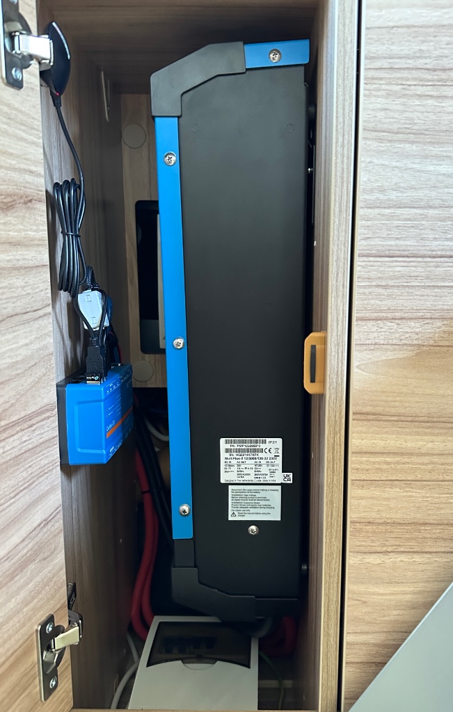

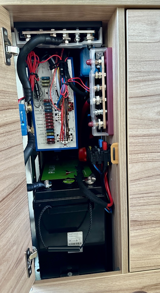

Beitrag von Cyclist84 »
Guten Morgen aus der Schweiz.
Bevor nächstes Jahr Solar ansteht, sollte die Versorgerbatterie-Kapazität erhöht werden bei meinem GCS.
  • Korrekt, dass bei den LiFeP04-Batterien und Parallelschaltung auch nur die gleiche Kapazität und Hersteller funktioniert/sinnvoll ist? Habe eine Caratec CEB100B Lithiumbatterie 100Ah mit integriertem BMS und Bluetooth-App ab Werk verbaut.
  • Welchen Querschnitt der Verbindungskabel der beiden Batterieren sollte ich hier verwenden? Die Zweite Batterie wird im Fach rechts von der vorhandenen Batterie verstaut.

Beitrag von el rubio »
mir ist bewusst, dass dies nicht die Antwort auf Ihre Frage ist, aber aus eigener Erfahrung möchte ich aus meiner Sicht kurz die Nachteile Ihrer Lösung ansprechen.
Es wird auf einer bestehenden Lösung mit deren Nachteilen aufgebaut. Die Kapazität der vorhandenen Batterie ist nicht so groß. Die 2. Batterie blockiert ein weiteres Fach und nimmt im GCS Platz für andere Sachen weg. Ein Elektroinstallateur auf YT bemängelt bei Ihrer Lösung den Umstand, dass beide eingebaute BMS nicht mit einander kommunizieren und es zu Unterschieden im Ladezustand der Batterien kommen kann. Bei einer Winternutzung in der Schweiz fände ich auch eine Heizung in der Batterie dringend angezeigt. Den max. Ladestrom mit 50A finde ich auch nicht so hoch.
Ich würde die Batterie verkaufen und eine größere Batterie, z.B. eine BullTron Polar, einbauen, wenn es finanziell machbar ist und später auch Verbraucher mit einer großen Last an einem Inverter betrieben werden sollen. Habe mich auch nach dem Erwerb von dem SmartBatterieSystem ab Werk getrennt und die Batterie weiterverkauft.
Sieht dann mit einer 300Ah Batterie und dem Wechselrichter im 2. Fach im GSC so wie auf den Fotos aus.
Mittlerweile ist auch der EBL nicht mehr im GCS und gegen ein Simarine Via von mir getauscht worden.
Gruß Alex
Du Fux, danke :)
Ja du hast absolut recht mit dem Wechsel auf eine grössere Batterie - zumal der OEM-Hersteller nicht mal in die Schweiz liefert. Und mit dem doppelten BMS habe ich auch so meine Zweifel.
Zum Thema Batterieheizung, da muss ich mich noch einlesen. Der GCS wird im Winter ebenso gebraucht zum Skitouren. Thx für den Input und die Bilder!
