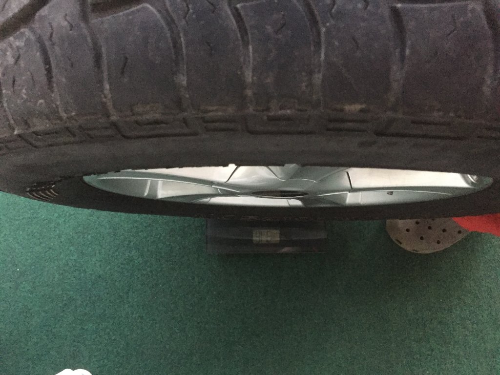

Re: Erfahrungen/Empfehlung gesucht zu AT Reifen und Größe
Ein gebrauchtes Rad wiegt inkl. Auswuchtgewichten 31,6 kg.
Eine Felge wiegt lt. Hersteller 8kg.
Ergo wiegt ein gebrauchter Reifen ca. 23,6kg.
