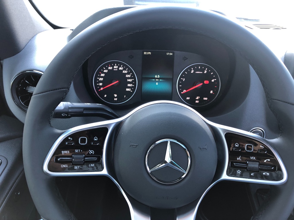

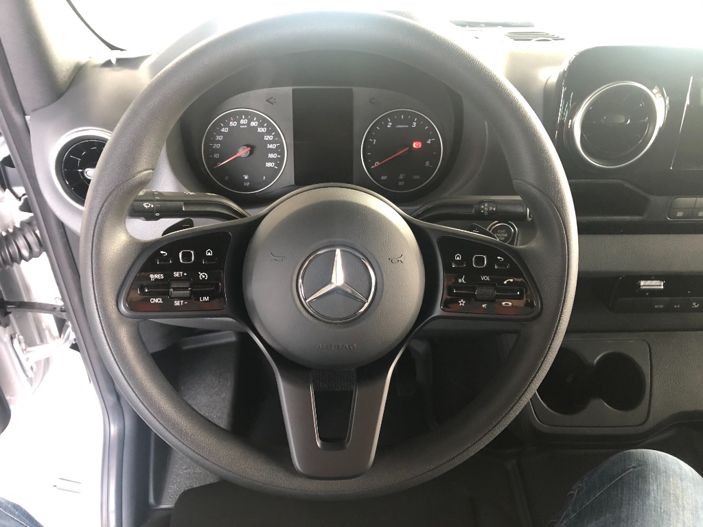

Komisch, das Lenkrad
sieht neuerdings anders aus (kein Chrom):

Moin ...
Leder (mit Chrom) vs. Kunststoff (ohne Chrom) ?

Genau das!

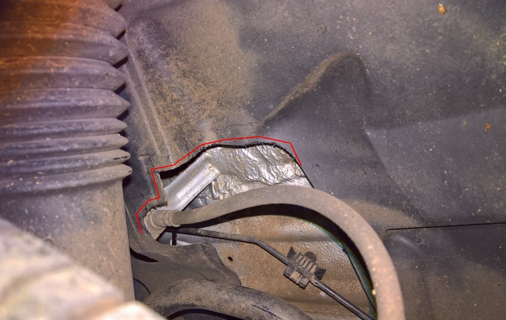

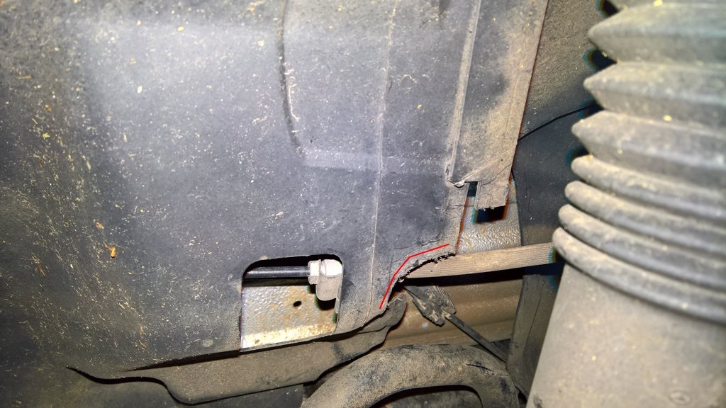

Es gibt eine Kundendienstmaßnahme betreffend die Innenkotflügel. Die werden entweder ersetzt oder im Bereich der Durchführungen der Bremsleitungen verstärkt. Wurde mir gestern gesagt.

Moinsen, dann mal einige Updates:
Thema Innenkotflügel und Kundendienstmaßnahme: Es geht darum, dass der Bremsschlauch an der Verkleidung schleifen und im schlimmsten Fall beschädigt werden kann. Offizielle Abhilfe (ich habe das Dokument gesehen) ist 14mm von dem Plastikverhau abzuschneiden / einzukürzen, damit in der Durchführung für den Bremsschlauch mehr Spiel / Freiheit hat.
Ich habe das mal grob mit roten Linien im Bild nachgezeichnet wo ein wenig mehr abgeschnibbelt wurde. Das ist Vorne Links.
