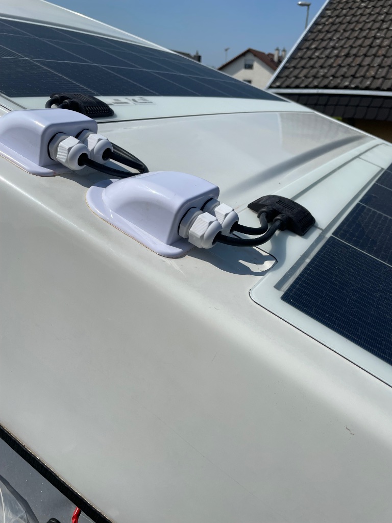

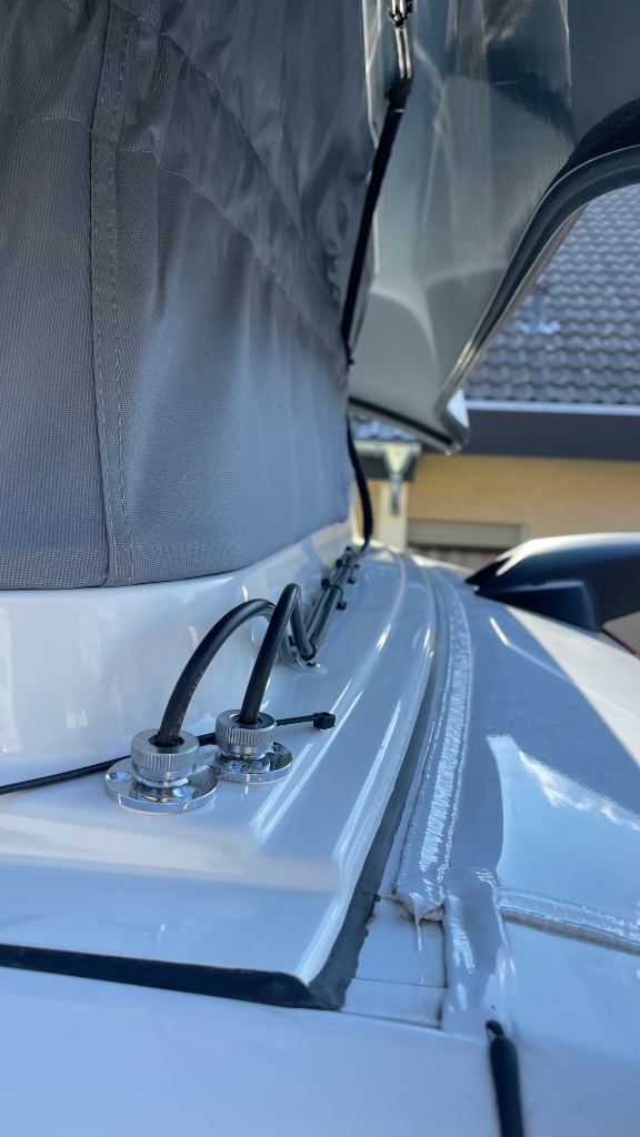

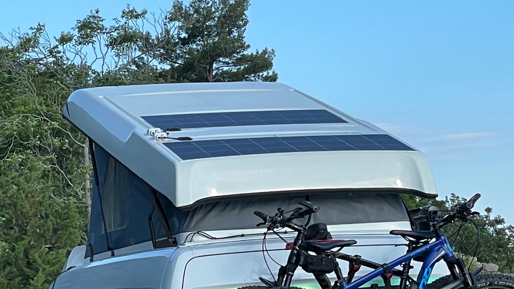

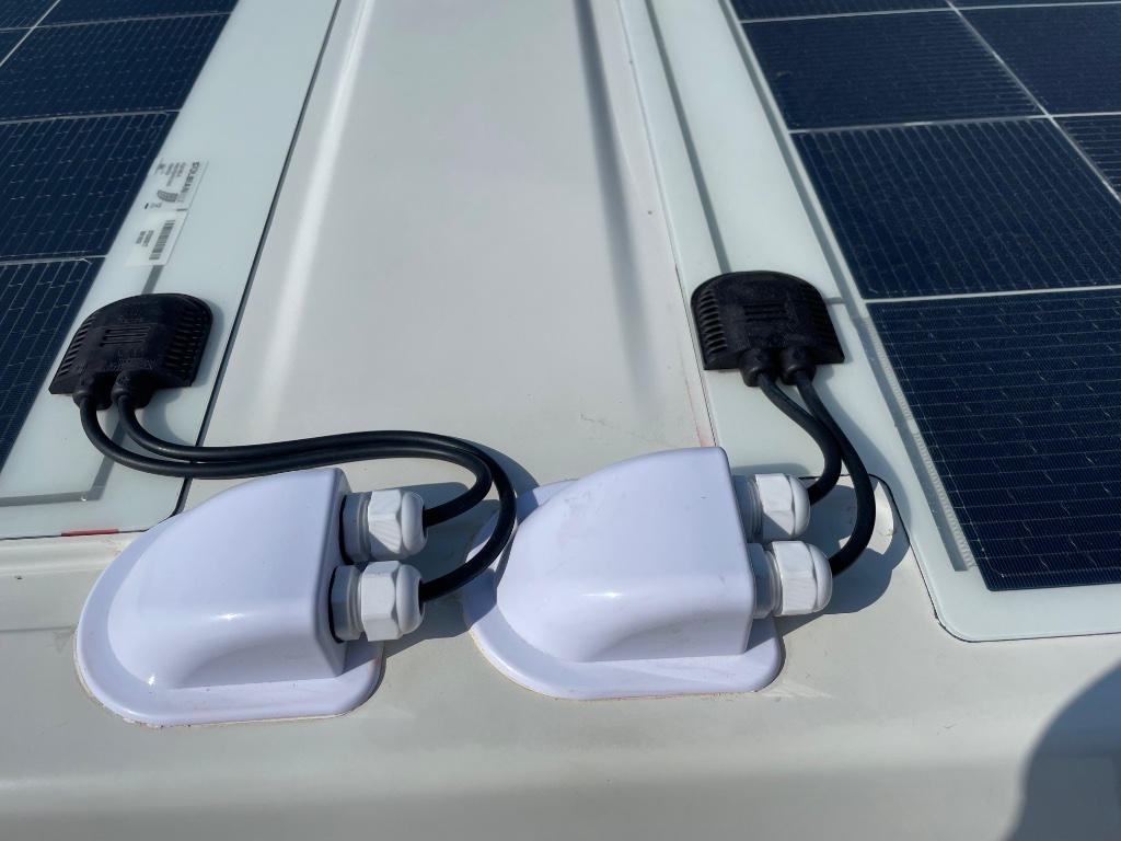

ich habe es selbst gemacht.
Panele habe ich mir bei Solbian anfertigen lassen. Die beliefern auch Bootsausrüster. Das sollte gut funktionieren.
Kann aber auch Solara empfehlen - hatte ich auf dem VW Bus.
Ich habe flexible Module (2 Stück) verklebt mit 3M Band. Auch wenn viele meinen das wäre der größte Blödsinn weil man im Schadensfall ein echtes Problem hat, weil ohne Hinterlüftung die Leistung abfällt usw. usf. Die flexiblen Module sind dafür gemacht aufgeklebt zu werden. Basta!
Kabeldurchführung habe ich quasi unters Klappdach gelegt. Ich hänge unten ein Bild dazu rein.
Kabelführung hinten links in der D-Säule (ist es D?) - der letzten im Grunde am Rücklicht entlang. Und dann hinter den Schränken in den Schaltschrank.
Das hat mich alles in allem etwa 8 Stunden gekostet - alleine! Da ich kein Elektriker bin sondern Verfahrenstechniker und Werkzeugmacher muss ich bei elektrischen Sachen immer zwei mal nachdenken - das heisst, es geht durchaus auch eine Stunde schneller.
Bei Fragen, melde Dich.

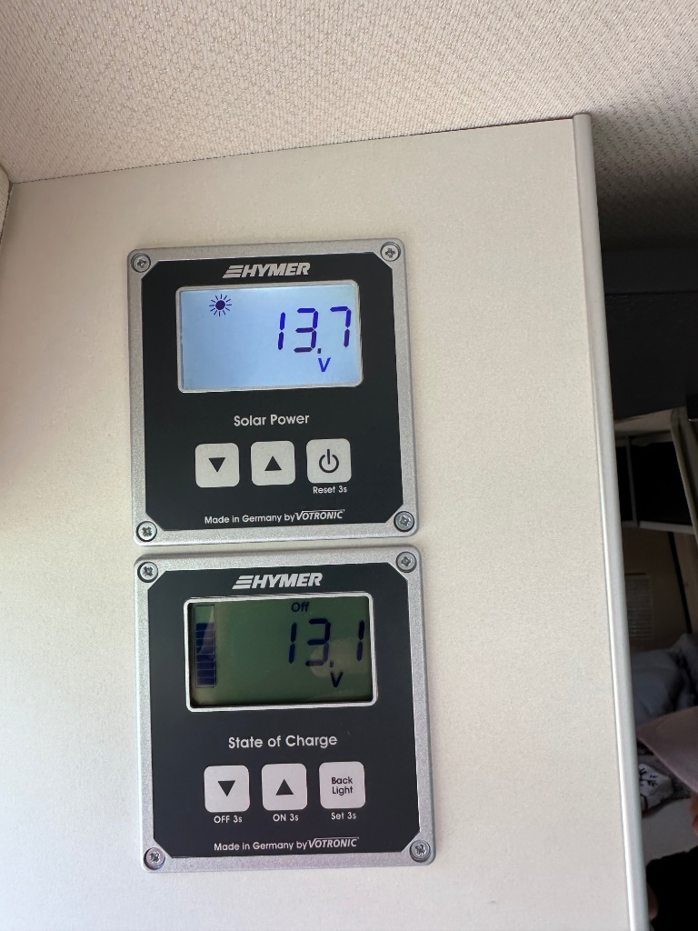

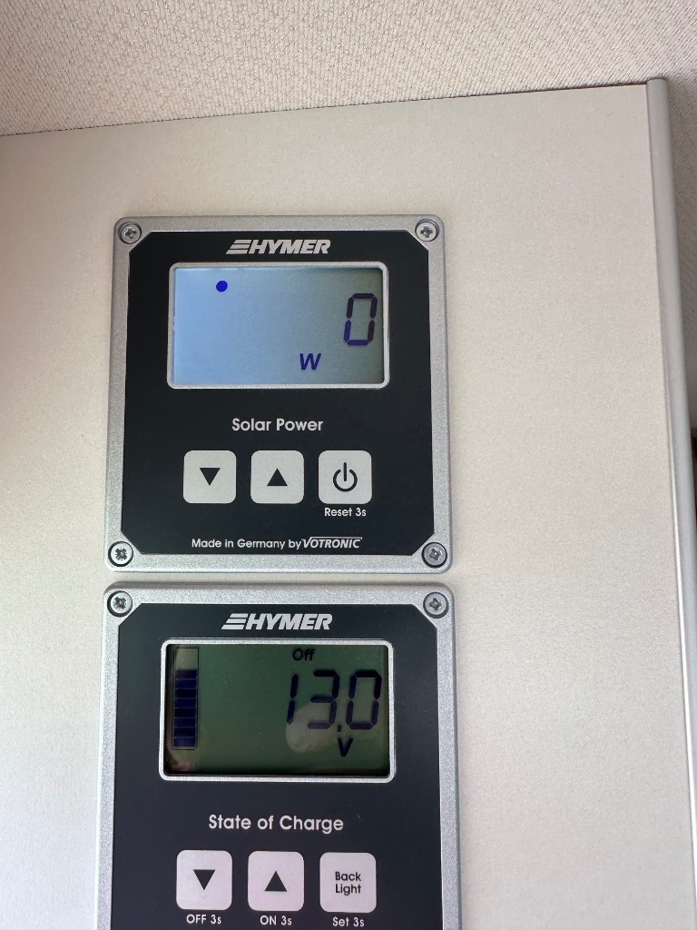

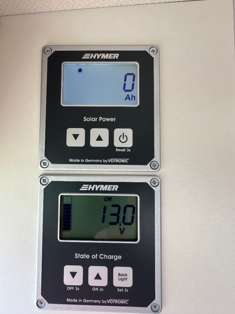

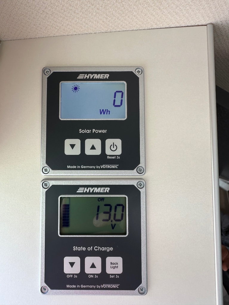

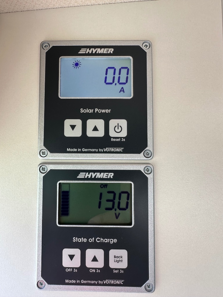

Hallo und Frage in die Runde, meine Solar Power Anzeige von Votronic zeigt keine Aufnahmeleistung, außer die V-Aufnahme, mehr an. Rest über all „0“ obwohl beste Sonneneinstrahlung. Laden funktioniert aber. Hab schon mal Reset und Stromlos gemacht, aber ohne Ergebnis. Habe auch nichts hier im Forum zu gefunden. Wer hat nen Tipp? Beste Grüße vom Geirangerfjord👋🇳🇴

Vielleicht ist, Dank bester Sonneneinstrahlung, die Batterie einfach nur "voll".
Dann wird auch nichts mehr geladen.
Schmeiß mal ein paar dicke Verbraucher an und schau noch mal aufs Display...
Gruß Stefan
PS. ich habe gar nicht auf Deine angezeigte Spannung geachtet, bei 13,0V sollte da eigentlich noch was gehen...

… dachte ich auch, dass bei 12,5-13,0 doch irgendwas zu sehen sein müsste 🤷‍♂️ LG 👋

Hm, bei mir ist seit Einbau einer LiFePo letztes Jahr im Juni oder Juli festzustellen, dass manchmal die Batterie nicht mehr weiter geladen wird, obwohl sie noch nicht ganz voll ist und die Sonne scheint. Dann aber zum Teil am Nachmittag, wenn die Sonne nicht mehr soviel Leistung bringt, wieder geladen wird...denke liegt vielleicht am BMS.
Ich hatte aber noch nie deswegen zuwenig Energie und schau darum garnicht mehr drauf,nur zuweilen in die Batterieapp.
Jetzt im Moment lädt die Solaranlage mit 6,1 A, Batteriespannung 13,4 bei 93 % Füllstand (aber ich steh auch erst seit gestern hier in der Bucht auf dem Peloponnes.

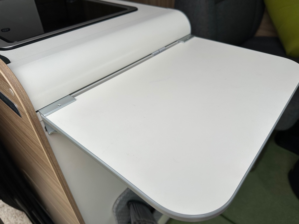

… wo bekomme ich denn so ein neues Einhängebrett her? Finde ich in keiner Ersatzteilliste oder im Internet 🤷‍♂️ Hat jemand eine Quelle, ansonsten frage ich bei Hymer direkt nach. LG und schönen Feiertag👋
