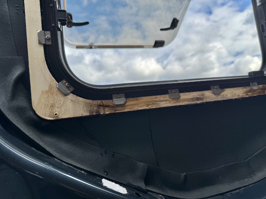

@OM18 oh shit. das Schaut ganz ähnlich aus was auch @ragingbull erlebt hat.,
Bei ihm waren es aber die Klebung der Holzrahmen zum Fahrzeug die undicht war. Bist du sicher dass er der gezeigte Spalt schuld ist?
@ak68 kannst du deine nachgebesserte Stelle einmal zeigen?

Guy Incognito hat geschrieben: 03 Jun 2024 15:10... Bist du sicher dass er der gezeigte Spalt schuld ist?..
Nein, das bin ich zwischenzeitlich leider nicht mehr.

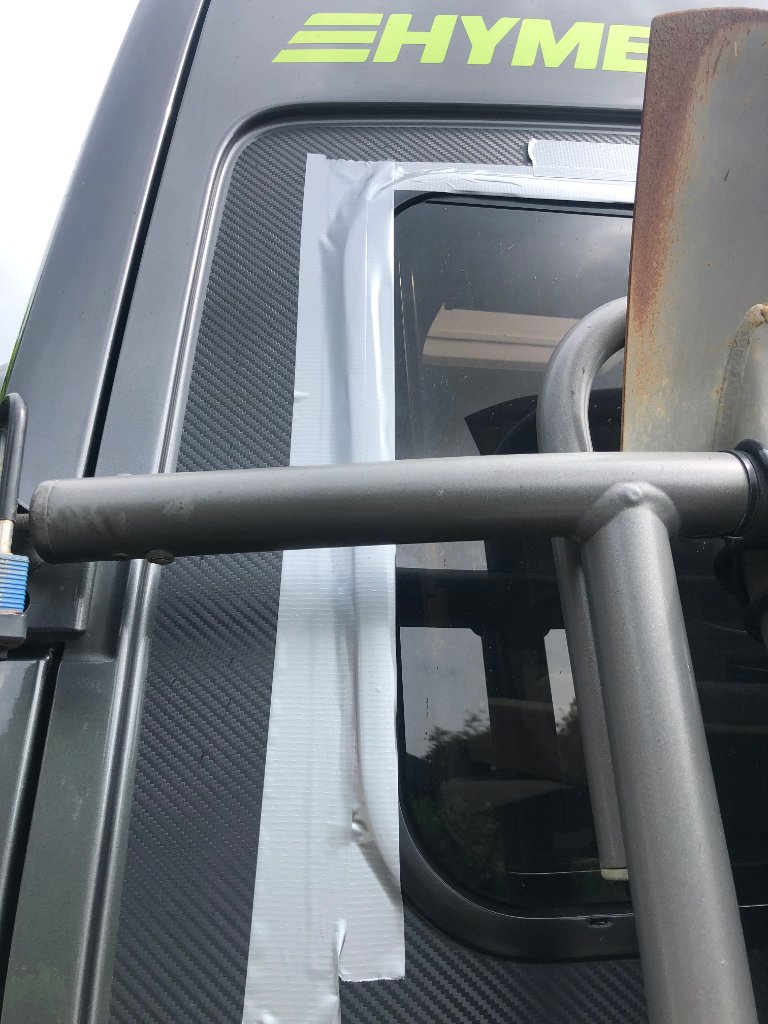

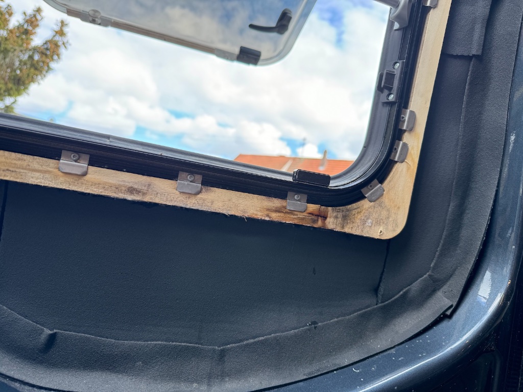

War grad draussen, da Regenpause, und hab gesehen, dass der linke Fensterrahmen (von dem ich gestern noch dachte er sei gut verklebt) einige Millimeter sich vom Blech abgehoben hat. Also scheint nichts an Kleber drin zu sein.
Etwas Ducktape soll es mal trockenhalten, denn ab morgen soll es hier für drei Tage trocken sein :roll: , dann schau ich mir den Rest des Rahmens mal an und schlimmstenfalls bau ich ihn komplett runter und verkleb ihn rundrum neu. Nur das Reinigen vorher nervt, den etwas Kleber scheint schon drn zu sein...an manchen Stellen zumindest.
Wieso meinst du, dass der Holzrahmen undicht sein sollte? Dichten ist ja nicht seine Aufgabe. Denn wenn der Aussenrahmen schön und korrekt rundherum verklebt ist, dann ist es ja dicht und der Holzrahmen dient ja dann dazu den Alurahmen anzuschrauben.

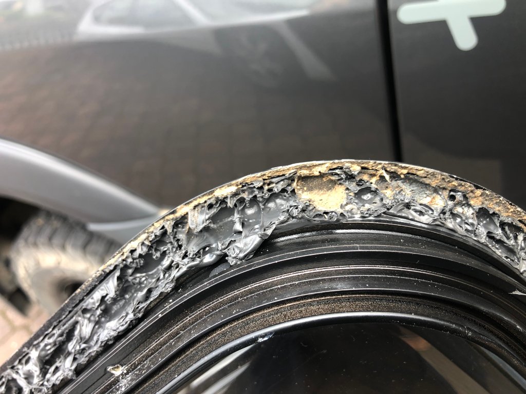

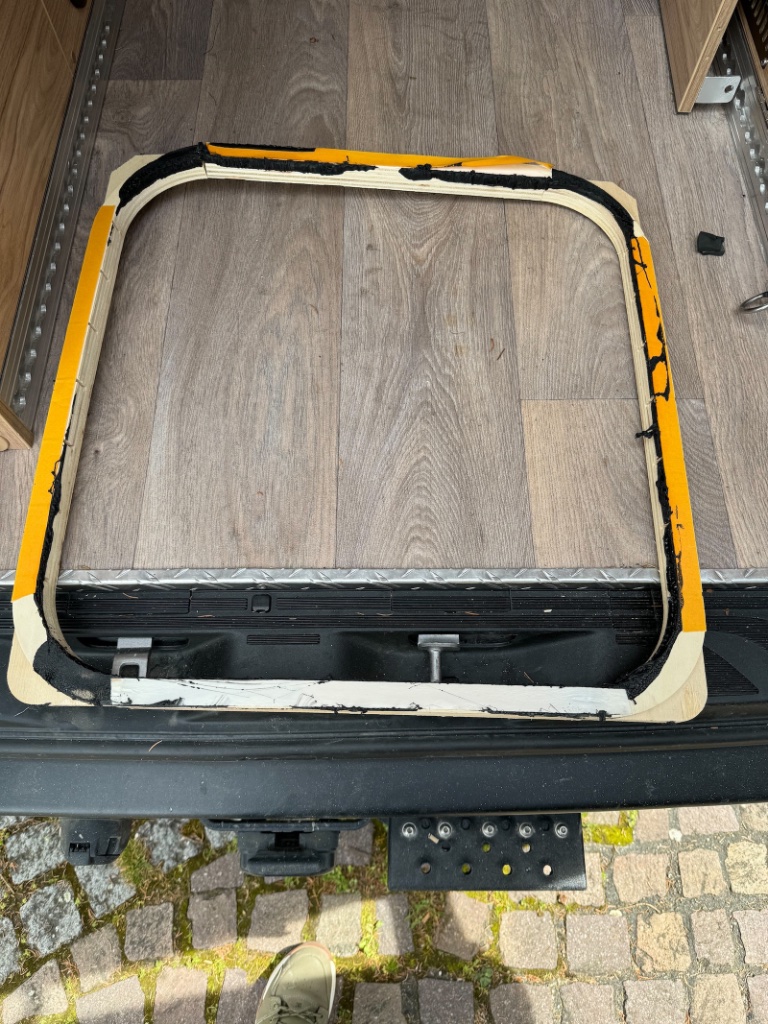

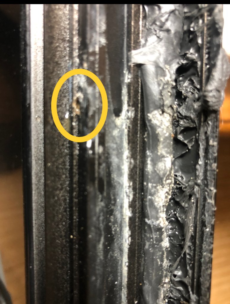

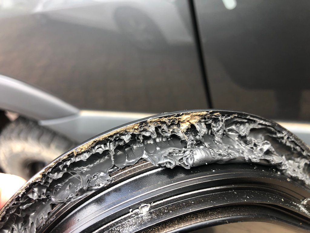

hab das Fenster ausgebaut (regnet gerade nicht) und ich muss mich wohl bei den Montageleuten von Hymer entschuldigen:
da ist ne schöne fette Kleberraupe rund um das Fenster. Nur an den beiden oberen Ecken sieht man etwas Wüstenstaub innerhalb der Klebung, der aber nur teilweise eingedrungen ist und nicht die Dichtung komplett durchdrungen hat:
Ecke 1 oben
Ecke 1 oben
Ecke 2 oben
Ecke 2 oben
Das Fenster hat sich vorgestern vom Blech entfernt, da es ja senkrecht und auch waagerecht eine Rundung aufweist, der Fensterrahmen aber in der waagerechten gerade ist und nicht weil da kein Kleber drin war.
Also Tschuligung liebe Montageleute bei Hymer, gut gemacht :)
Woher kommt also das Wasser :roll:
die einzige Spur die ich gefunden habe bei mir, ist an drei Bohrlöchern an der Unterkante (aus dem einen ist ja letztens als ich die Schraube rausgemacht habe, auch Wasser raus):
Schraubenloch mit Wasserspuren
Bild muss um 90 Grad gedreht werde, ist die untere Kante
Also scheint der Rahmen mit der Karosserie schon dicht zu sein, aber woher kommt das Wasser in den Rahmen?
Nur von den kleinen Schlitz oben? Der Schlitz öffenet sich ja nur in den Rahmen hinein und innen rum ist eine Gummidichtung und absolut Wasserfrei.
Da es ja nicht literweise reinläuft könnte das sein: oben durch den Schlitz in den Rahmen und unten bei den Bohrlöcher (teilweise ist der Rahmen an der Seite durchbohrt worden beim Vorbohren) wieder raus.
Wäre die einfachste Lösung :roll:
Ich lasse die obere Hälfte des Hymerholzrahmens nun drin, der ist trocken und hält. Aber unten rum kommt waagerecht eine Holzleiste die stabiler ist und das Blech in eine Gerade zwingt so wie das Fenster auch ist. Und obenrum kommt eine Verstärkung drangeleimt, damit diese Linie auch gerade ist und nur die Senkrechten eine Biegung aufweisen.
