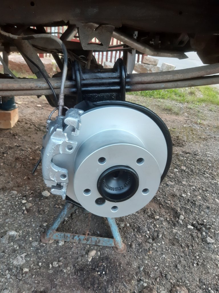

Morgen betoniere ich am Haus, aber vorher mach ich noch die rechte Seite der Bremse hinten. Die linke hab ich heut fix nach Feierabend gemacht. Blöderweise wurden die verkehrten Beläge geliefert, deswegen mache ich nur die Scheiben und die Handbremsbeläge neu. Am Montag kommen die Beläge und dann fährt das kleine Monster eine Stunde später hoffentlich wieder.

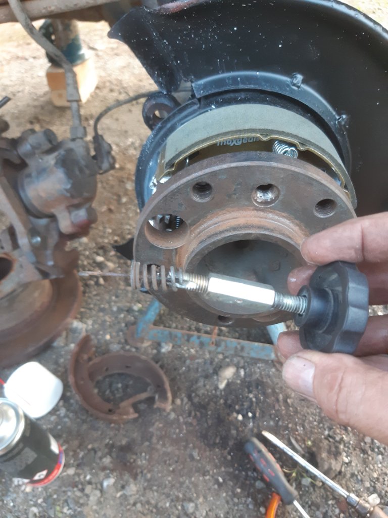

Für den Ausbau und das Einsetzen der Haltefedern der Handbremsbacken habe ich mir fix ein Werkzeug gebaut. 8er Schlossschraube abgeschnitten, einen alten Drehwirbel und eine Gewindehülse verschraubt. Darein eine Nut mit der Flex gezogen- fertig war das Spezialwerkzeug. Ohne das bekommt man die Federn nicht aus- und eingebaut.
Fertig mit Entrostung, Rostschutz und Lack. Nur die Beläge fehlen noch.Die kommen Montag.
Das Restekisten-Spezialwerkzeug:

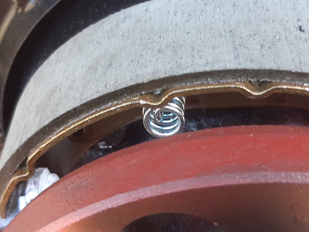

bei deinem Spezialwerkzeug fehlt noch die Markierung am Griff in welche Richtung die Feder zeigt, ist auch wichtig zum richtigen Einhaken der Feder :D :D
Übrigens werden diese Backenhaltefedern von Generationen von Mechanikern mit einer Spitzzange aus und eingebaut !

Das kleine Selbstbau-Hilfsmittel wollte ich endlich auch haben. :wink:

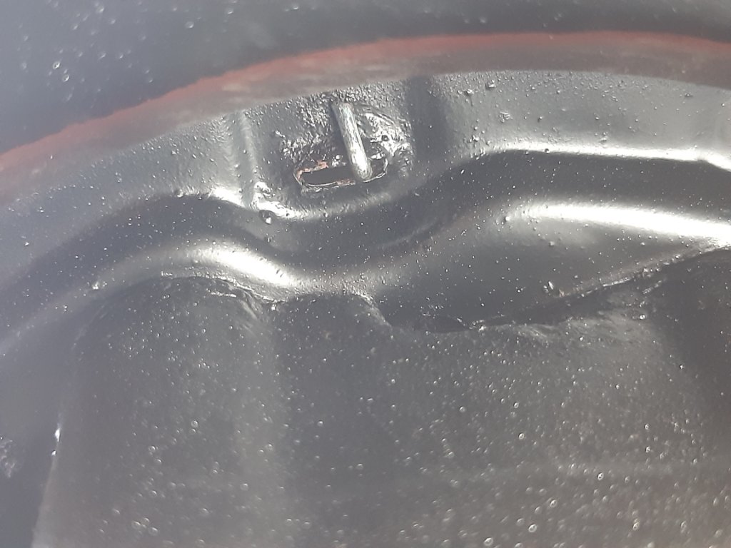

Die Feder zeigt vorn an, wie sie hinten gedreht ist. Senkrecht=verriegelt, waagerecht=offen. Man kann das auch gut mit einem Finger dahinter ertasten.
Verriegelt von vorn:
Verriegelt von hinten:
