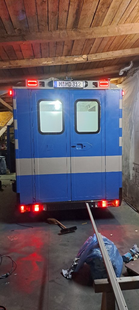

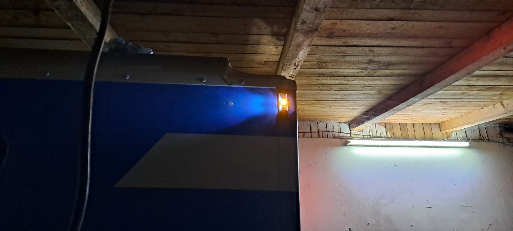

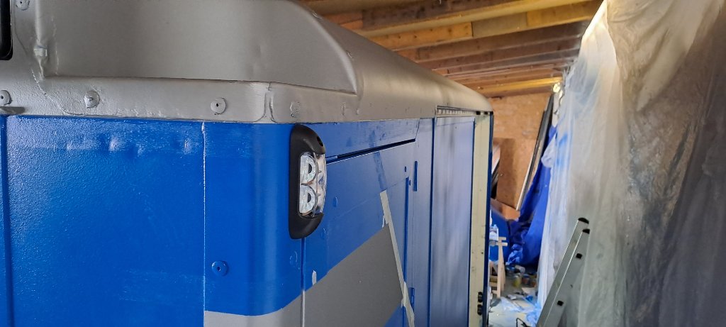

Positionslichter gabs auch. Nach hinten rot, nach vorne weiß und zur Seite gelb:

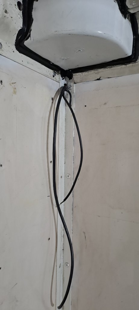

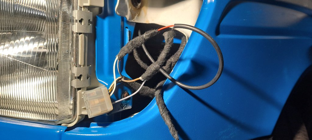

Die Kabel ein bisschen aufgeräumt:

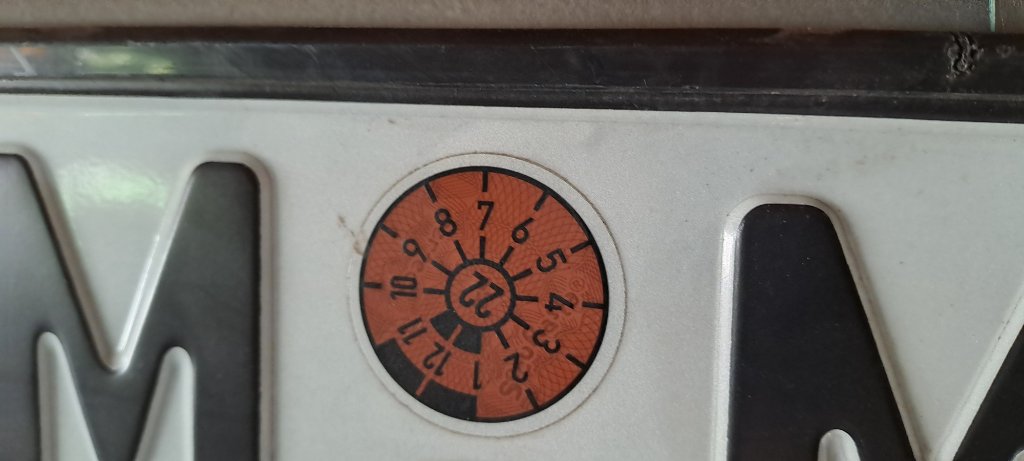

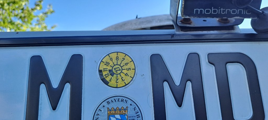

Kleine Erinnerung, wann das mit dem TÜV eigentlich fällig gewesen wäre... :roll:
Und es funktioniert auch alles..... (...zumindest dachte ich das zu dem Zeitpunkt noch :cry: )

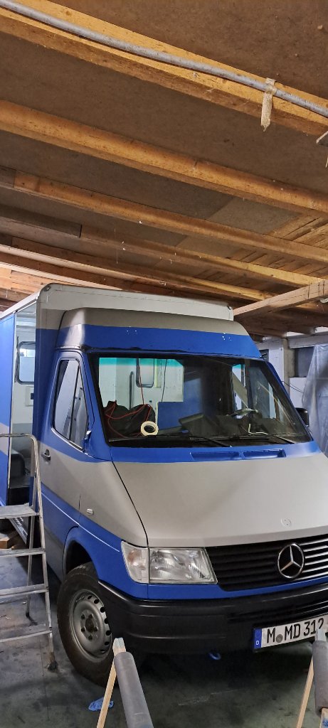

Der Deckel hat es auch endlich endgültig aufs Fahrerhaus geschafft:
Jetzt sind die ganzen Proportionen auch etwas stimmiger.
Habe für vorne oben auch noch Positionslichter gekauft.... war da einfach im Kaufrausch auf ebay... :roll:

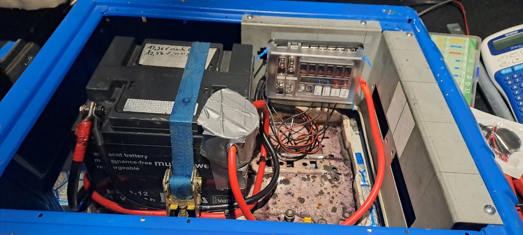

Eigentlich sollen alle Verbraucher an der Zusatzbatterie über Relaissteuerungen und Sicherungen laufen.
Zusatzbatterie gibts aber noch nicht, und die kleinen LED funzeln sollten kein Problem darstellen. Also hab ich das Standlicht vorne links angezapft:

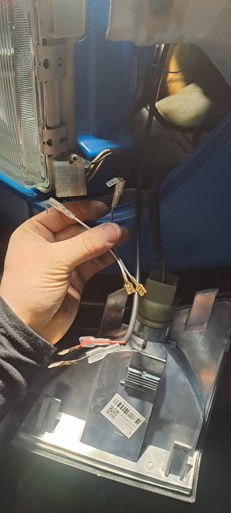

Adapterkabel gebaut:
Die Flachverbinder für Masse und Standlicht hab ich ausgepinnt, Adapterkabel eingepinnt, ursprüngliches Kabel mit Schutzhülle drüber ans Adapter Kabel, zusammen mit der Leitung für die Pos.-Lichter.
Funzt:
Hab die Kabel dann noch eingepackt damit sich da nix losrappelt und einen kurzen verursacht:

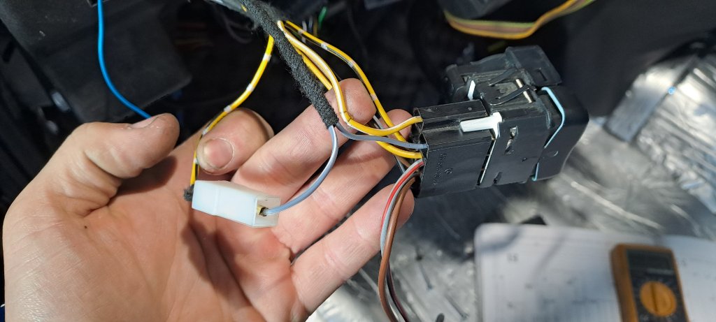

Ich habe zwei verschiedene Lichtschalter für die Nebelschlussleuchte/-scheinwerfer.
Den originalen, mit der LWR dran mit den Unterdruckanschlüssen, sowie einen aus einem anderen Mercedes, mit nur den Nebelleuchten ohne LWR/Unterdruck. Mit beiden das selbe verhalten.
Die Nebelscheinwerfer funktionieren aber in beiden Schalterpositionen. Nur die Schlussleuchte nicht.
Wenn ich mit einem Labornetzteil Strom auf die beiden Pins im Stecker der Rückleuchte gebe, leuchtet die Birne.
Habe es mit Zündung aus, Zündung an, sowie mit laufendem Motor getestet. Die Nebelschlussleuchte bleibt aus.
Gibt es irgendwelche anderen Kriterien, die erfüllt sein müssen, damit die Leuchte an geht?
Ich befürchte, dass ich jetzt entweder ein RTW-Problem hab, oder einen Kabelbruch irgendwo.
An die Kabel des Steckers für die NSW sind zwei Schalter angeschlossen, für die Arbeitsscheinwerfer hinten und vorne war das.
Die Leuchten waren vorne wie hinten komplett kaputt weil weg gerostet, die Schaltung hat aber funktioniert. Ich habe an den Schalter für die AS hinten die Stromversorgung für die Rückfahrkamera gelegt, sodass ich die während der Fahrt jederzeit schalten konnte, was ganz nett war.
Ich befürchte fast, dass dort irgendeine Kreuzschaltung eingebaut wurde o.Ä., sodass entweder Nebelschlussleuchte oder Arbeitsscheinwerfer hinten geleuchtet haben. :roll:

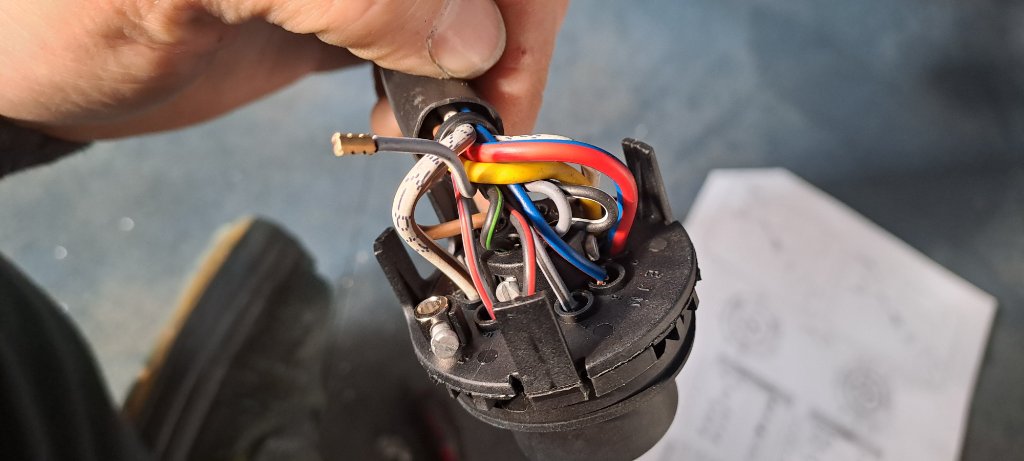

Rätsel mit Nebelschlussleuchte gelöst. Die Anhängersteckdose ist Schuld.
Ein Pin im Schalter für die NLS wird ja gebrückt und durch den Kabelbaum für die AHK-Steckdose geschleift.
Die einzelnen Pins in der Steckdose selbst muss man dann selber einstecken/festschrauben.
Dabei wird aber nur "Pin 2 - gr" gesagt, also graues Kabel an Pin 2.
Es bleibt noch ein "gr/wt" Kabel, also grau mit weißem Strich über. Und es gibt einen Pin 2a, das links im Bild.
Beides ist im Schaltbild von der AHK Steckdose nicht erwähnt. Habs mal dran gehalten - siehe da, NSL leuchtet. Sowohl am Auto als auch an der Anhängerbeleuchtung. Bisschen blöd.... :roll: Naja Problem beseitigt.

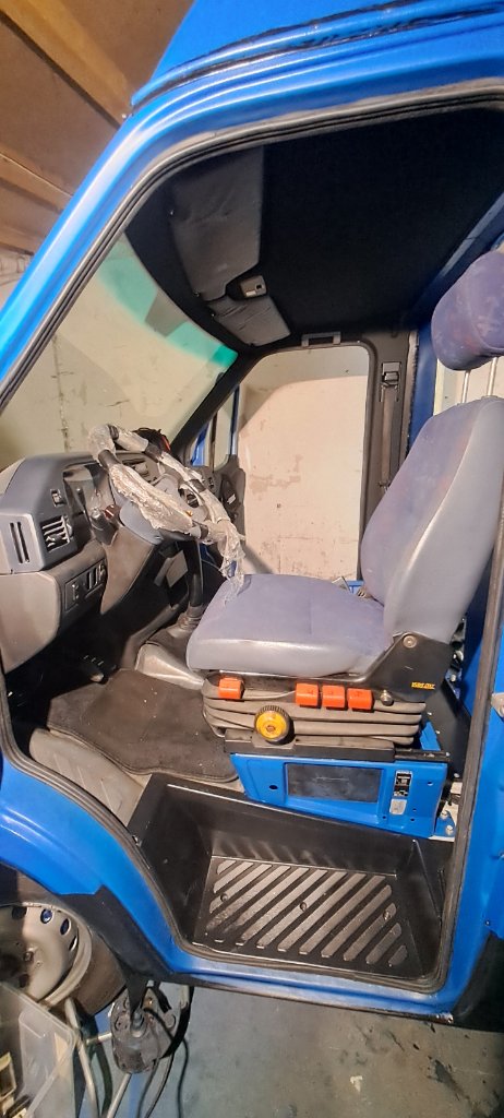

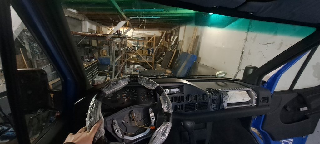

Armaturenbrett und Fahrersitz haben auch endlich ihren (hoffentlich endgültigen) Platz gefunden:
Ich habe dann tatsächlich erstmal ein paar Minuten gesessen und mich an der schönen Aussicht erfreut:

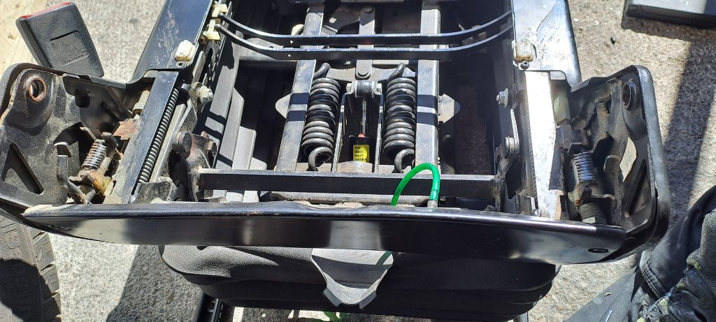

Ich werde noch an der Beifahrersitzkonsole rumspielen, da ich eine Fahrer-Schwingsitzkonsole genommen habe, damit der Beifahrer auch hüpfen kann bei Bodenwellen.
Soweit so gut, nur leider ist die Lehnenverstellung auf der falschen Seite. Ich habe mir das entsprechende Teil an der Lehne angeguckt, das ist leider verschweißt - und zwar auch um die Hülse herum, mit der die Lehne an die Konsole geschraubt wird.
Ich werde also mal versuchen, die ganze Mechanik mit Hebel, Feder, Zähne auf die andere Seite zu bauen. Sollte ja irgendwie möglich sein. Ansonsten kommt wieder einfach eine Schraube zum blockieren rein und ich kümmere mich irgendwann später mal drum oder besorge eine Fahrer-Sitzlehne.

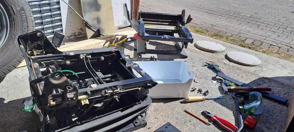

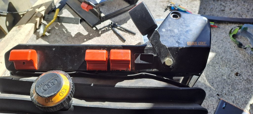

Habe den Beifahrersitz (der mal ein Fahrersitz war) mit einer funktionierenden Lehnenverstellung ausgestattet.

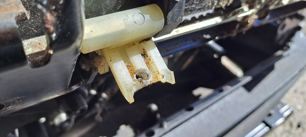

Habe nämlich die gesamte Mechanik von der alten Sitzkonsole auf die Schwingsitzkonsole umgebaut:
Dabei ist leider ein kleines Malheur passiert das fachgerecht instandgesetzt worden ist :roll: :wink:
Jetzt sind da zwei Lehnenverstellungen drin, also habe ich die Blende vom alten Sitz genommen, den nichts-machenden Hebel vom neuen abgenommen und die Blende da platziert:

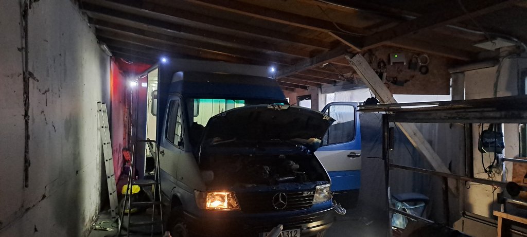

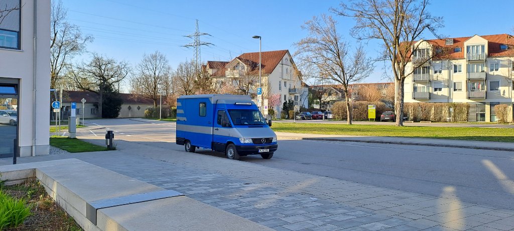

Achja und der Sprinter ist nicht mehr in der Halle:
Morgen TÜV Termin.

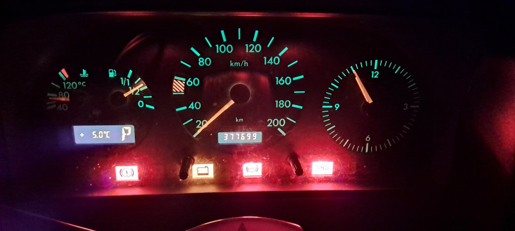

Diesen wird er aber nicht bestehen. Tacho leuchtet fleißig vor sich hin:
Die Bremsbelagverschleiß leuchte hat während der Fahrt geflackert, also gehe ich davon aus, dass wohl das Kabel einer der 4 neuen Verschleißkontakte kaputt gegangen ist bei nachfolgenden Arbeiten oder so.
Kühlmittel ist ja komplett leer gewesen, quasi das ganze Kühlsystem ist neu. Da muss wohl entlüftet werden oder was auch immer, halt nachgekippt werden...
Die ABS Leuchte ist nach ein paar Metern Fahrt angegangen, da werden wohl die Abstände der neuen Sensoren hinten nicht passen.
Kann mir bitte jemand den exakten Wert nennen? In meinem "Jetzt mache ich es mir selbst" Buch steht nur "muss auf einen bestimmten Abstand eingestellt werden". Mit den Seiten des Buches werde ich mir wohl in Zukunft den Arsch abwischen, genau dafür taugts nämlich....
Die SRS Leuchte wird wohl auf einen losen oder nicht mehr steckenden Stecker eines Gurtstraffers zurückzuführen sein. Die Kabel bei den Gurtstraffern waren extrem lang und ich habe die in die Türholme gestopft. Hab dann nicht mehr kontrolliert ob die noch stecken.

....wenigstens schaut das Auto ganz schick aus so aus ein paar Metern Entfernung:

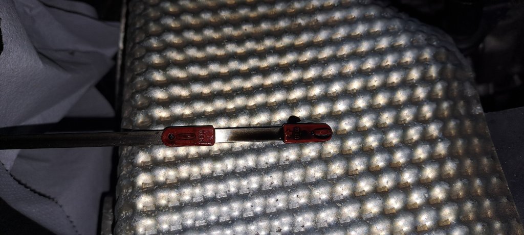

Was allerdings der allgemeinen Stimmung so gar nicht hilft ist, dass die Ölstands Kontrolleuchte ohne erkennbaren Grund angefangen hat zu raven. Also die Warnleuchte mit der Ölkanne und der Welle drunter. NICHT DIE ÖLDRUCK LAMPE bevor irgendjemand dazu wieder Mist schreiben will (was hier im Forum leider zu jedem Thema, in dem es um die Leuchte mit der WELLE UNTER DER KANNE ging, der Fall war).
Sie flackert, manchmal mit einer so hohen Frequenz, dass man sagen kann sie ist an, aber gedimmt. Manchmal blinkt sie nur bin bisschen. Stellenweise ist sie auch für mehrere Kilometer aus.
habe natürlich den Ölstand kontrolliert und ein bisschen was nachgekippt.
Der Ölstand:
Die Leuchte ist gedanklich trotzdem noch auf der Loveparade. Naja. Öl ist drin, ich ignoriere die dumme Lampe erstmal. Werde eh demnächst mal einen Ölwechsel machen und dann auch den Sensor mal austauschen in der Hoffnung dass das was bringt :roll: .

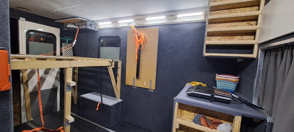

...ich habe jetzt fast ein halbes Jahr im Akkord gearbeitet und außer Arbeit, Sprinter und ab und zu mal Schlaf (manchmal habe ich mich sogar gewaschen! :shock: ) nix anderes gemacht. Da machen 3 Wochen mehr jetzt auch nix mehr aus. Ich habe sehr sehr viele OSB Platten und Dachlatten aus dem Rückbau der Halle übrig. Auch wenn OSB Platten vielleicht nicht die Beste Wahl sind, werde ich sie jetzt benutzen (weil ich sie schon da habe...).
Eine 10 Meter Rolle Filz ist schon bestellt für die Wandverkleidung - das hatte ich sowieso schon immer vor.
Ich habe ebenfalls bereits einige Scharniere etc bestellt, allmöglichen Krimskrams. Ich bau das Teil jetzt aus, alleine schon um es dem TÜV Typen um die Ohren zu hauen :roll:
Und das Beste daran: Ich muss dafür NICHT weg fahren. Ich kann das jetzt alles Zuhause machen. In meiner Werkstatt am Haus. während das Auto davor steht. Ist das geil. Ich muss mich auch nicht mehr darüber ärgern, dass das Werkzeug nicht da ist, wo ich gerade bin - weil es den Fall einfach nicht mehr geben wird. Weil alles Werkzeug und Material etc an einem Ort ist, der Werkstatt zuhause.
Daher freue ich mich fast schon darauf, das Ganze am Sprinter jetzt noch durchzuziehen, weil ich mich dann während der Arbeit einfach darüber freuen kann dass alles da ist.

Long time no see.
Der Sprinter hat TÜV und ich fahre schon die ganze Zeit damit; habe schon mehrere Tausend Kilometer wieder drauf gefahren.
Ausbau ist "fertig", Wände mit Filz bezogen, Beleuchtung mit Kreuzschaltung einmal an den Hecktüren und einmal an der Schiebetür ist drin, Spülbecken mit fließend Wasser, Trennrelais und Aufbaubatterie sind verbaut.... Verbrauch 9-11 Liter Pi mal Daumen.
War heute sogar bei der Zulassungsstelle um die eingetragenen Kunifer Bremsleitungen auch in Tinte in einem neuen Fahrzeugschein zu haben.
Träume immernoch von einem anderen Getriebe :roll:
