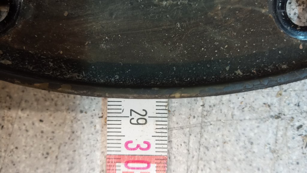

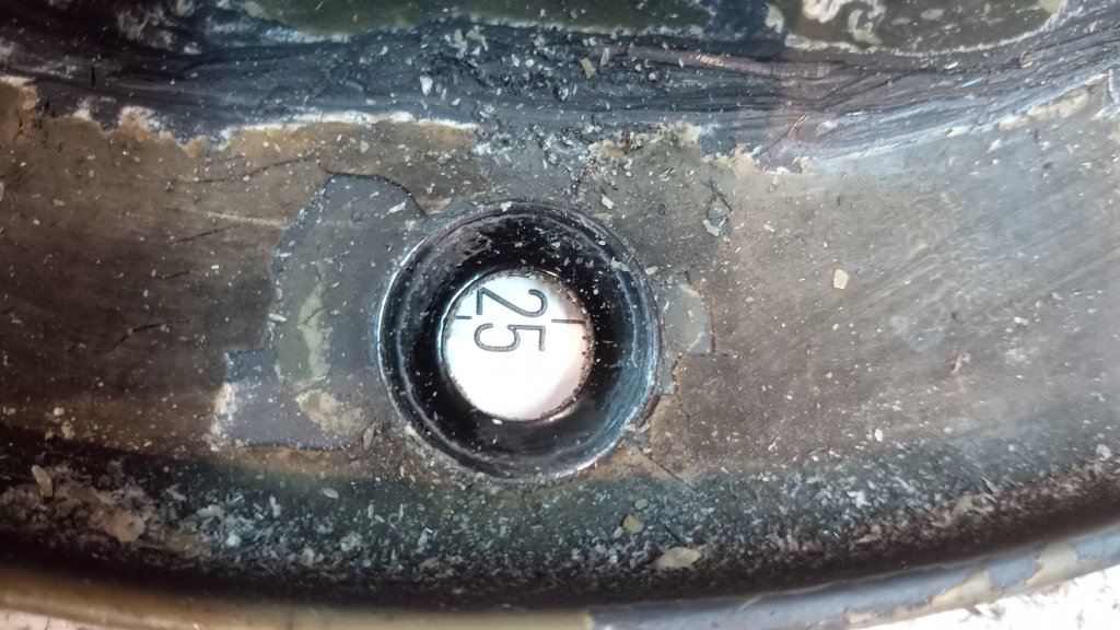

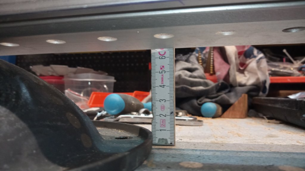

Um die Fragen zu passt oder passt nicht etwas zu vereinfachen hier die wichtigen Maße zur Verifizierung.
Die Maße sind am ausgebauten Deckel meines 319 abgegriffen, von dem wir ja wissen, dass der Ring passt.
Außendurchmesser des Deckels
Lochkreis der Schrauben (Mitte Bohrung)
Höhe des liegenden Deckels ab Dichtung
Und keine Kommentare zur Unordnung auf meiner Werkbank bitte! :) Ich habe derzeit ein knappes Dutzend
Projekte und Aufgaben gleichzeitig in Arbeit.
Jetzt kann sich jeder bei lausigem Aprilwetter unters Auto machen und Maß nehmen.

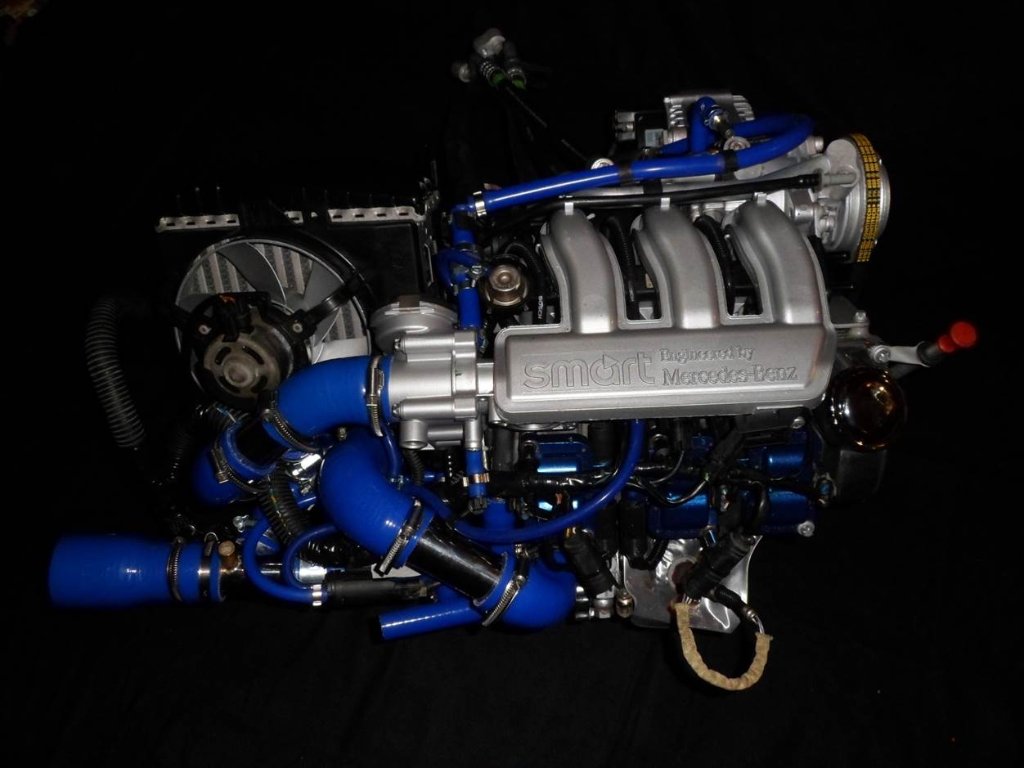

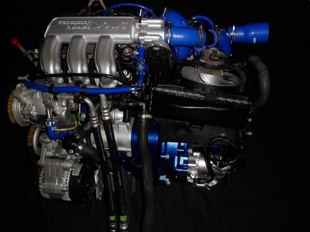

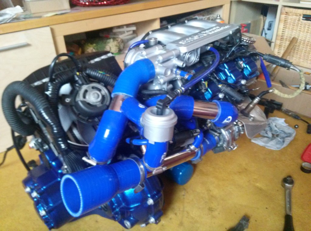

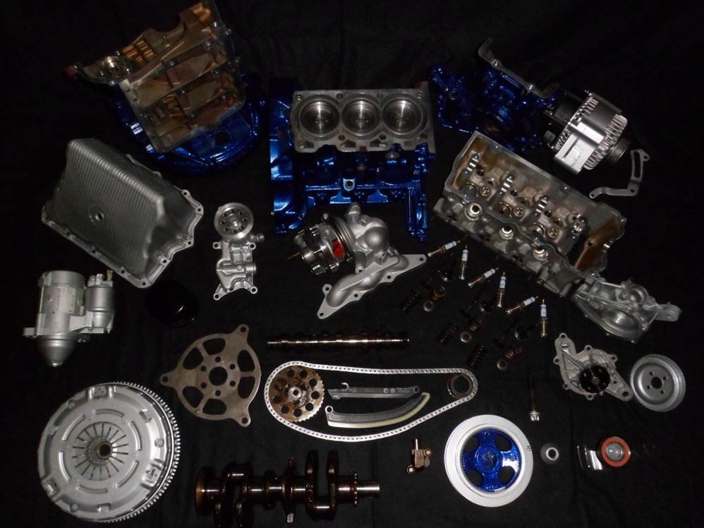

Und die Motoren aus dem Smart meiner Frau und meinem alten 230CE sind im Wohlfühlklima des Esszimmers
überholt worden. Fragt bitte nicht wie hektisch ich geworden bin, als mir die Farbdose mit POR15 schwarz
umgekippt ist, während ich mein Kurbelgehäuse verschönert hatte... :( Aber nachdem Frauchens Smartmotor
Esszimmerasyl bekommen hatte, konnte sie bei meinem M102 aus dem Coupé schlecht nein sagen...
Esszimmer zweckentfremdet
Es war einmal im Esszimmer... Ein Bausatz...
...und dessen Ergebnis von vorn...
...und von hinten
...und von hinten
