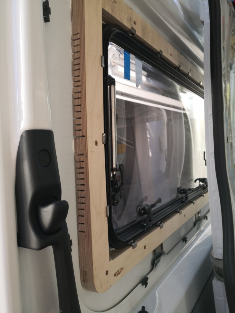

sebbll hat geschrieben: 23 Nov 2020 22:27
- Hecktüren RW Compact 500mm x 300mm
kann man die Compact bei allen Hecktüren nehmen? wie den Sprinter W906 oder muss es da wieder der RW Van sein?
Du hast dir einen Holzrahmen aus einer Platte geschnitten, wie dick muss die Platte sein ...und wie breit muss der Rahmen für das Fenster sein.
Hast du die Fenster verschraubt, wenn ja mit welchen Schrauben oder verklebt ...mit welchem Mittel.
Bin gerade dabei mir die Fenster zusammen zustellen um dann nach den schnellsten und günstigsten Lieferanten zu suchen.
sebbll
Beiträge: 295
Wohnort: Landau
#242
Beitrag von sebbll »
asap hat geschrieben: 11 Mai 2021 12:10
ich denke nicht, dass sich die Wölbung bei Crafter und Sprinter stark unterscheiden.
Daher gehe ich davon aus, dass es auch beim Sprinter passt.
Ob RW Van oder RW Compact hängt von der Größe der Fenster ab die du haben willst.
Gewölbt sind beide.
Die Kleinen sind die Compact, die großen die Van.
Puh, wie stark der Holzrahmen ist kann ich dir nicht mehr sagen.
28 mm denke ich.
Wenn du die Fenster hast, dann einfach die Kontur auf die Holzplatte übertragen, für die Breite vom Rahmen reichen 25mm.
Zwischen Rahmen und Blech habe ich reichlich Dekaseal, gehalten wird der Rahmen durch das Fenster.
Das Fensteraußenteil hat Krallen mit denen es in den Holzrahmen greift und dann alles zusammen zieht.
Zusätzlich verschrauben braucht man nichts, auch nicht kleben.
Zwischen Fensteraußenteil und Blech
natürlich auch reichlich Dekaseal oder ähnliches.
CampingWagner war bisher immer mein Favorit.
Ansonsten Reimo, ist meist aber etwas teurer.

Holzrahmen haben wir 30mm. Das ist eine knappe Kiste. 28mm dürften nicht reichen!
Angegeben sind was mir ist 32mm.
Weiter so....

^tom^ hat geschrieben: 13 Mai 2021 19:04 Holzrahmen haben wir 30mm.
Was für Platten hast du denn genommen?
Multiplex- oder Siebdruckplatten

@..... das Blech von 1mm kommt ja noch dazu
Wir haben 2x15mm MPX Birke (keine Siebdruck) genommen.

asap hat geschrieben: 13 Mai 2021 19:12
Ich habe Mutiplex genommen.
Siebdruck ist immer das Problem dass nichts darauf haftet. (Dekaseal)
Außerdem werden sich dann die Metallkrallen verbiegen da sie sich nicht in die harte Oberfläche bohren können.

Die Stärke die du für den Rahmen benötigst misst du am besten wenn das Fenster da ist.
Einmal in das Loch im Auto halten und dann den Abstand vom Blech zu den Krallen messen.
Ist der Rahmen zu dick, dann bekommst du das Problem, dass der Innenrahmen nicht mehr in den Außenrahmen greift.
Dann ist dort ein Spalt.

sebbll hat geschrieben: 11 Mai 2021 15:50 Zwischen Rahmen und Blech habe ich reichlich Dekaseal, gehalten wird der Rahmen durch das Fenster.
Bin ich der einzige, der den Holzrahmen auf das Blech geklebt hat? :)

wlfnkls hat geschrieben: 14 Mai 2021 08:57 Bin ich der einzige, der den Holzrahmen auf das Blech geklebt hat? :)
Nein bist du nicht - ich habe das auch so gemacht weil mir das damals sicherer erschien und sich der Rahmen nicht mehr bewegt. Am Ende des Tages reicht sicher auch das Abdichten aus.

Steffen80 hat geschrieben: 14 Mai 2021 09:02
Genau, natürlich kann man den Rahmen auch kleben.
Ich sehe nur keine Notwendigkeit dafür.
Das liegt aber auch daran, dass ich kleben (außer Möbel zu verleimen) meide wo ich nur kann.

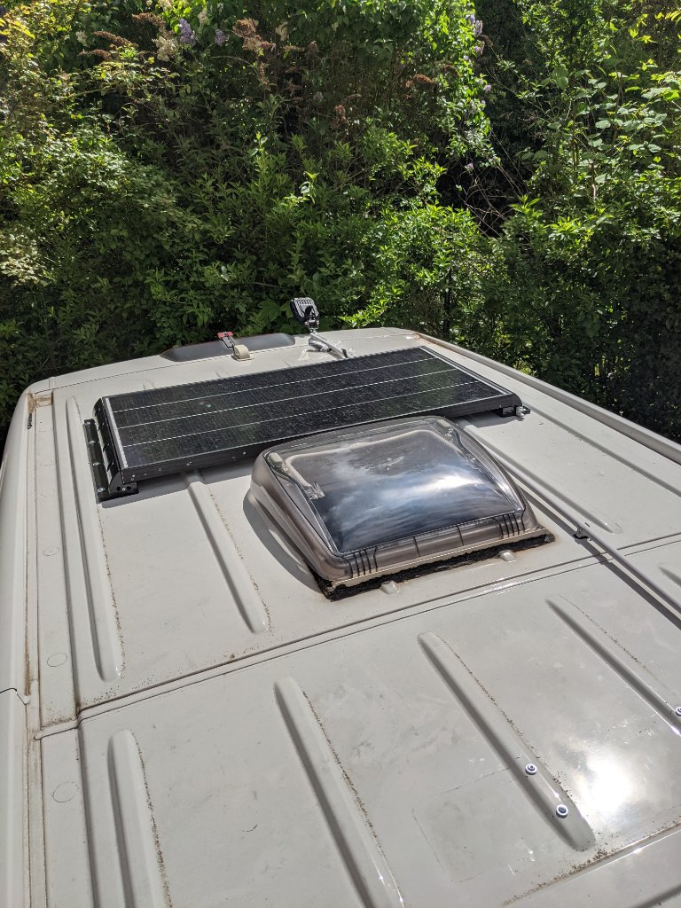

Das Solarpanel hatte ich ja vorne am Fahrzeug angebracht.
Der Lärm bei der Fahrt war enorm.
Die Halterungen für das Solarpanel hatte ich geschraubt (Nieten mit Gewinde).
1 Stunde um das Solarpanel nach hinten zu versetzten.
Wären die Halterungen geklebt gewesen hätte ich geflucht.
Gut, beim Fenster wird so etwas nicht passieren. :wink:
