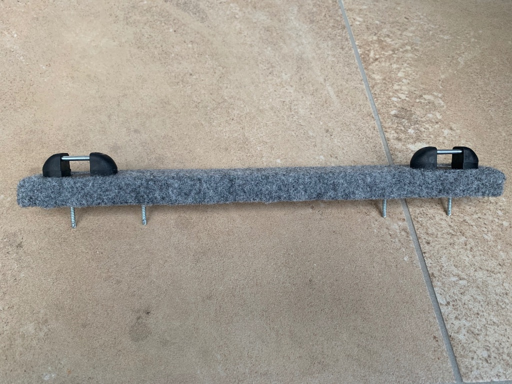

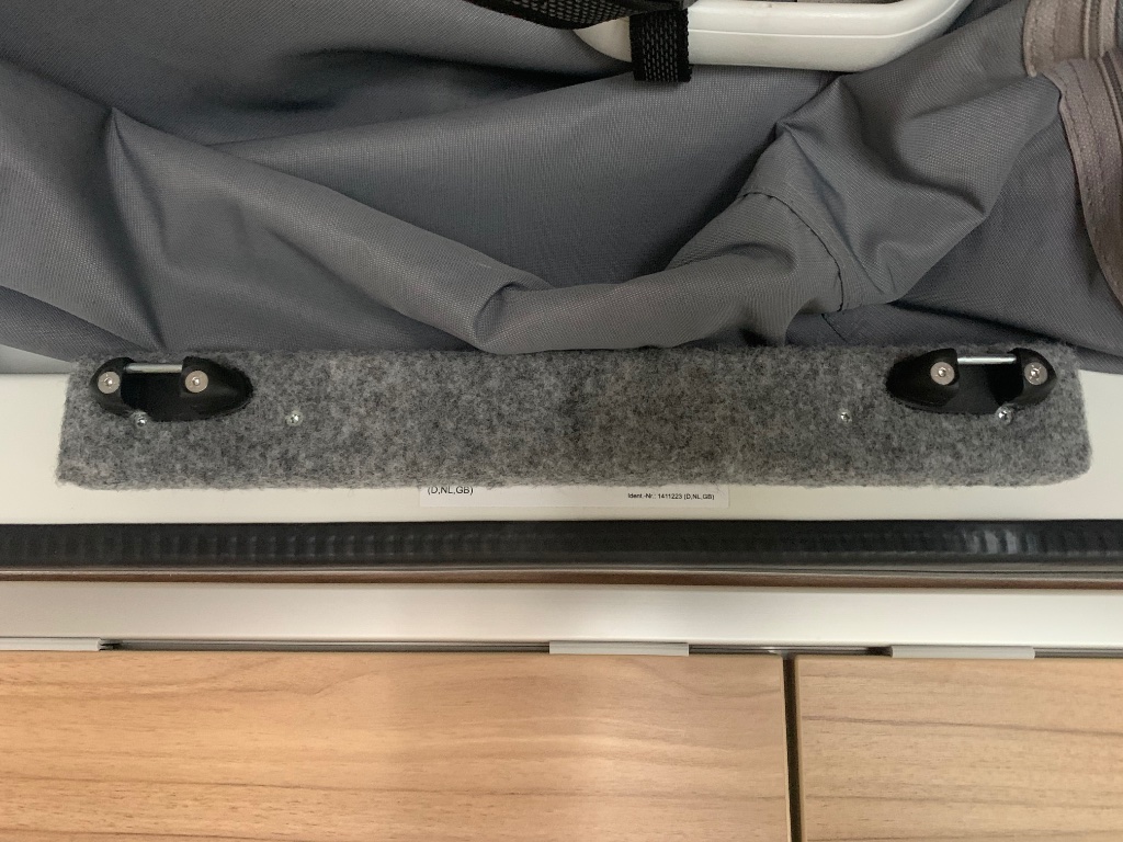

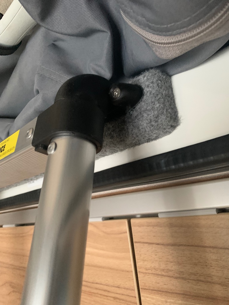

Demnächst kommt die Teleskopleiter von Brunner für den Weg ins Aufstelldach. Dafür muss ich die bestehenden Leiter-Halterungen versetzen. Das haben einige ja hier bereits gemacht und beschrieben. Meine Frage ist nun, wie bzw. worin die aktuellen Halterungen verschraubt sind. Ist da ein Holzrahmen hinter der Kunststoffverkleidung im Durchstieg, in den ich dann einfach neue Löcher bohren kann? Alternativ könnte ich ja wie hier gesehen einen "Adapter" an den bestehenden Löchern verschrauben.
VG Thomas
MBUX NTG7 mit FUP5, 9-G-Tronic, OM 654 mit 190 PS, BF Goodrich KO2, Aufstelldach, abn. AHK
QE11
Beiträge: 489
Wohnort: Kurpfalz
#2550
Beitrag von QE11 »
Heinz-Fahrer hat geschrieben: 25 Sep 2025 12:18 Moin,
VG Thomas
Empfehle die bestehenden Löcher zu nehmen.
Ich habe das mit einem Adapter gelöst. Detailbilder kann ich Dir gerne zukommen lassen.
Maße musst Du selbst abnehmen. Soweit ich weiss, gabs mal eine kleine Änderung.
Der Adapter hat den Vorteil, dass Du all Stufen zusammen fahren kannst und die oberste ausfährst. Dann hat das Geschoß genau die Länge, das es im Durchgang quasi stecken bleibt. Somit ist die Leiter aufgeräumt.
Die Brunner Laddy ist ein paar Zentimeter zu hoch. Das macht aber nichts. Die oberste Stufe nicht ganz ausfahren - die rastet zwar nicht ein, da Dein Gewicht aber in den Boden geht, muss der Adapter nichts halten.
Wenn Du die Adapterlösung angehst, musst Du darauf achten, die richtige Leiter zu kaufen. Es gibt (gab) zwei Versionen. Eine mit stumpfen Enden und eine mit Haken. Du brauchst die mit Haken.
