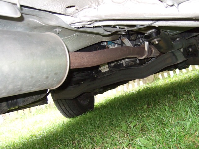

Hallo Alex,
auf deinen Bildern ist der Auspuff zu sehen. Der DPF sitzt weiter vorne und kommt nach dem Stahlflexschlauch
auf deinem ersten Bild noch leicht zu erkennen.
Gruß Wolfgang

So wie ich das sehe hast du KEINEN DPF wahnsinn
:D bei mir kommt der PDF nach dem Stahlflex schlauch und kurz nach der vorderen Halterung für das Auspuffrohr.
Der Topf der vor dem Stahlflexrohr kommt und in dem schrägen Rohr nach oben ist, ist der KAT soweit ich weiß
Was hast du den für ein Modell, Baujahr, Reimport? etc

@Crafter277
Bin jetzt noch mal unters Auto gekrochen. Siehe da vor dem Flexrohr zwischen Vorderachse und Motorblock versteckt sich doch noch etwas, was meinem Verständis nach schon eher wie ein DPF aussieht. Hatte mich bei den Bildern an den bereits eingestellten Foto^s auf Seite 3 orentiert. Daraufhin ist ja auch meine Frage entschanden.
Auf den Fotos sollte jetzt also der DPF gefunden sein. @Gienger
oder ist es doch nur der KAT auf dem Foto ?
319er, BJ 2010, Deutsches Modell wurde zumindestens in der NL Nürnberg geordert. ( Aber bei Auslieferung war komischerweiße auch ein analoger Fahrtenschreiber drin, der in D nicht zugelassen ist )

Re: Ausbau DPF Update? Spritsparen?
@ Alex
vor dem Flexrohr sitzt der Kat.
Den sieht man noch im Motorraum, weil er schraeg nach unten geht, vom Abgaskruemmer kommend.
Die 2 Rohre die da rangehen sind fuer die Lambdasonden.
Kraftstoffschlaeuche gehen da keine ran, das ist nur bei den VW Motoren so. Diese haben dann, so glaube ich, noch eine eingebaute Gluehkerze, welche den Diesel dann entzuendet.
Der Freibrennvorgang im Sprinter (zumindest der mit dem externen Filter) wird anders ausgeloest.
Wenn da 2 Gummischlaeuche sind, welche an den Kat mit angeschlossen sind, dann ist der DPF gleich mit drin. Diese 2 Gummiteile gehen dann an den Drucksensor.
Sollte es wie beim Crafter sein, das die neueren Modelle den Kat/DPF integriert in einem Gehaeuse habe?
Wenn du den DPF suchst, solltest du nach einem V2A Behaelter von min. 50cm Laenge Ausschau halten.
Kann man evtl. anhand der Fahrgestellnummer herausfinden (WIS/ASRA) ob der Schinken einen integrierten DPF hat? Sollte doch eigentlich gehen...
Also ich sage, das Alex sein Fahrzeug, ein DPF hat.
Ist bestimmt ein Motor mit Kat und DPF als ein Bauteil.
MfG
Matze
