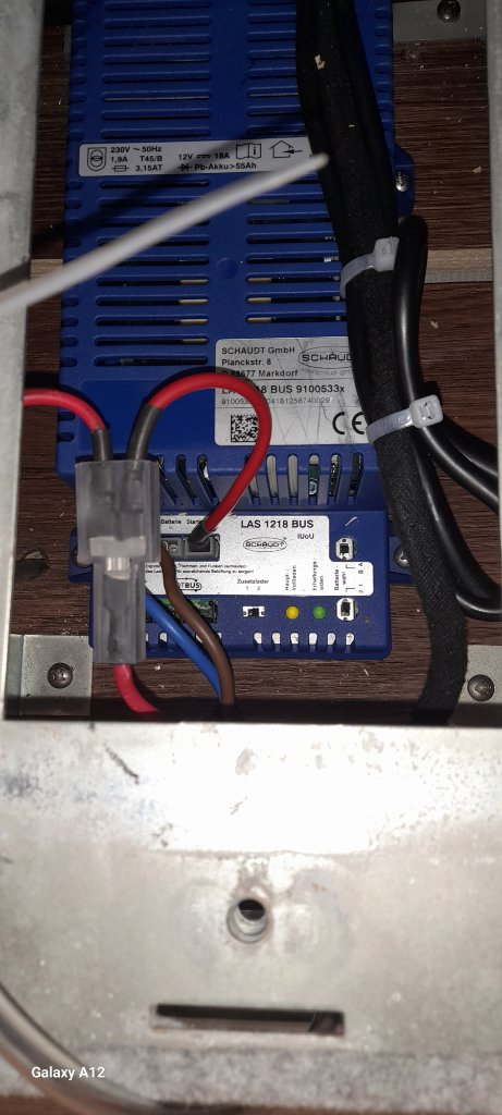

Ich habe heute die elektrische Baustelle in meinem Hymer abgeschossen.
Da mir das verbaute Panel viel zu ungenau ist, habe ich mir den SmartShunt verbaut.
Bei dieser Gelegenheit gleich den Solarlader fest verbaut und eine Möglichkeit geschaffen die Starterbatterie aus den beiden LiFePo4, für den Radiobetrieb, nachzuladen.
Der schaltbare Lastausgang am Solarlader geht auf + zur Starterbatterie am 220V- Ladegerät
