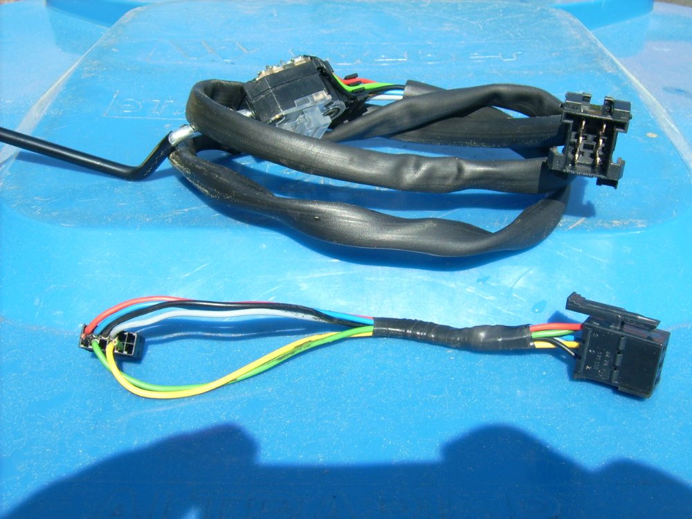

Von mir nochmal was zum Tempomat im T1N CDI:
Bei meinem Umbau diverser "Luxusteile" vom 316 in den 208 muß natürlich auch der vor nunmehr fast 11 Jahren vom TE Schorsch/Opa R eingebaute Tempomat dran glauben.
Dazu begeben wir uns jetzt mal zum unten angehängten Foto.
Hinten ist der Tempomathebel zu sehen, komplett mit Kabel und sechspoligem Stecker.
Das Interessante ist der Adapter vorne. Der sollte eigentlich schon vorverbaut sein, ist er aber anscheinend nicht immer, beim 208 war er es jedenfalls nicht. Also bei beiden Sprintern mal die Motorsteuergeräte komplett ausgesteckt. Im zweiten Stecker von links (wenn man draufguckt) befinden sich zwei kleine Einschiebe-Halbstecker. Einer davon ist der linke Stecker am Adapter. Es gehen aber bei beiden noch zwei zusätzliche Leitungen die irgendwo aus dem Sprinterinneren kommen rein, im Foto die abgepitschten schwarzen und grünen Enden. Beim 208 waren ausschließlich diese im Stecker. Da habe ich halt der Einfachheit halber diese Halbstecker getauscht, dann muß man nur diese zwei Leitungen mit ihren filigranen Kabelschuhen mit einem kleinen Schraubenzieher aus dem Stecker herausführen. Genau das ist das Problem, beim Empfänger ging dies zum Glück gut, beim Spender hakten sie stark, also Vorsicht, nicht kaputtdrücken!
Jetzt baumelt das Adapterstück am Steuergerät des Empfängers 208 und ich kann zum eigentlichen Tempomateinbau übergehen.
Ob der Adapter im Spender 316 schon drin war oder ob Schorsch ihn auch erst reinfummeln mußte weiß ich nicht, muß er selbst sagen falls er sich noch erinnert.
Beim momentan einzigen Bucht-Tempomaten für den T1N CDI ist komischerweise das Kabel des Tempomaten selbst ganz kurz und der Adapter (ohne Steuergerätestecker, nur mit den Steckschuhen) lang, und auch arg teuer wenn man den Materialwert betrachtet:
https://www.ebay.de/itm/TEMPOMAT-MERCED ... 0290.m3507

Der Hebeleinbau geht übrigens sowohl ohne Lenkrad ausbauen als auch ohne kleben habe ich festgestellt, ganz regulär mit dem zugehörigen Schräubchen. Dazu müssen nur beide Lenksäulenverkleidungsschalen weg sein. Hebel einschieben, Kabel links an der Lenksäule vorbei zum Steuergerät führen und das ganze Kabelgewühl dort neu binden, Schäubchen von oben mit einer Spitzzange an seinen Platz führen und von unten mit dem Finger reindrücken. Jetzt von unten Nähe Kupplungspedal einen Viertelzoll-Schraubgriff aus dem Ratschkasten mit ein paar Verlängerungen (eine davon ideaerweise flexibel) und einer kleinen Kreuznuß zum Schaubenkopf führen und festdrehen, fertig.

Re: Tempomat nachrüsten
Hy Andreas
Nöö , das Kabel war nicht drin , hab ich auch noch nie gesehen , das es schon verbaut war ! Und das ist heute das Problem , dieses Kabel gibt´s nicht mehr "Fertig" Muß immer selber gebaut werden oder man steckt die Kabel vom Schalter direkt in den Stecker am Steuergerät
Mit fummel Garantie!
