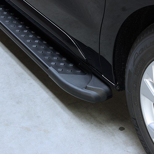

Warum ich das mache? Ganz einfach. Letzten Monat, während meiner Norwegenreise, blieb das hässliche Ding an einem Kieselstein oder so hängen, und ich musste dagegen treten, bis es wieder einrastete.
Sieht auch nicht gut aus, wie ein großer Pickel am Kinn, haha.
Es fängt den ganzen Schlamm und im Winter auch das Salz auf und verringert die Bodenfreiheit drastisch.
Und seht euch nur all die Transporter mit einer Delle hinten links oder rechts an, direkt vor den Hinterrädern.
Also für mich ein zusätzlicher Schutz vor „dummen Manövern…“
Zugegeben, das Ein- und Aussteigen ist einfach, aber die paar Zentimeter, die die seitlichen Trittstufen höher sind, machen keinen Unterschied.
Ich bin 60 Jahre alt, nicht 90

Das ist die Art Trittstufe die ich immer als erstes abgebaut und ganz weit weggeworfen habe wenn sie mal irgendwo montiert waren.

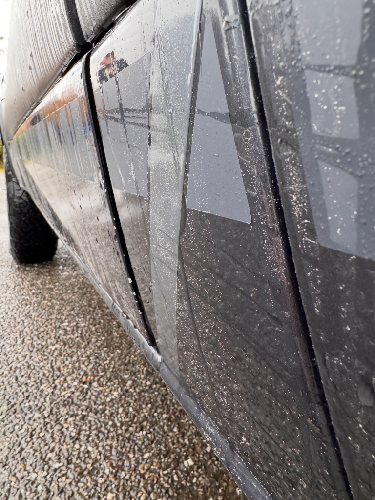

- Hat jemand sich schon mal Steinschläge vom Frontreifen an der Schiebetür eingefangen? Meine knarzt/quietscht jetzt seit circa 2t km unheimlich und steht "gefühlt" 5mm zu weit draußen. Ergebnis siehe Bild. Jemand so was schon mal gehabt? (Ich fahre 265/75R16 AT).

Schiebetür, sollte nicht sein. Die Ursache müsste aber zu lokalisieren sein. Quietschen, manchmal hilft WD-30 oder Silikon an den richtigen Stellen.

Tür ist definitiv falsch eingestellt, vermutlich durch den Ausbauer beim Aufrüsten verstellt worden.
daher auch das Klappern / quitschen.
Anleitung zum Schiebetür einstellen gibt es auf Youtube vom "MB Owners Club"

Schiebetür dito. Das lasse ich nochmal vom Offroad-Umbauer prüfen. Der hatte hinten an der Tür einen Unterlegblock reingelegt damit die Tür hinten noch an der Radhausverbreiterung vorbeikommt. Dabei wurde die Tür dann vermutlich falsch eingestellt.

Ichhätte da den Laufwagen des 5to eingebaut, dann wäre auch die Tür falsch eingestellt worden.amaroqz hat geschrieben: 24 Okt 2025 21:16 Der hatte hinten an der Tür einen Unterlegblock reingelegt damit die Tür hinten noch an der Radhausverbreiterung vorbeikommt. Dabei wurde die Tür dann vermutlich falsch eingestellt.
