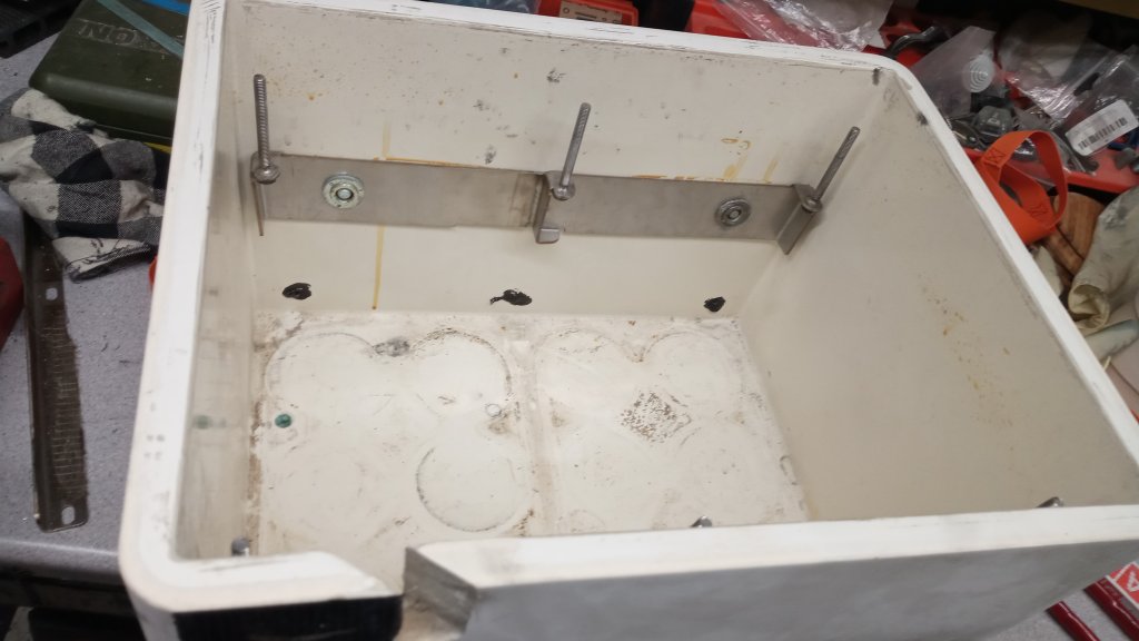

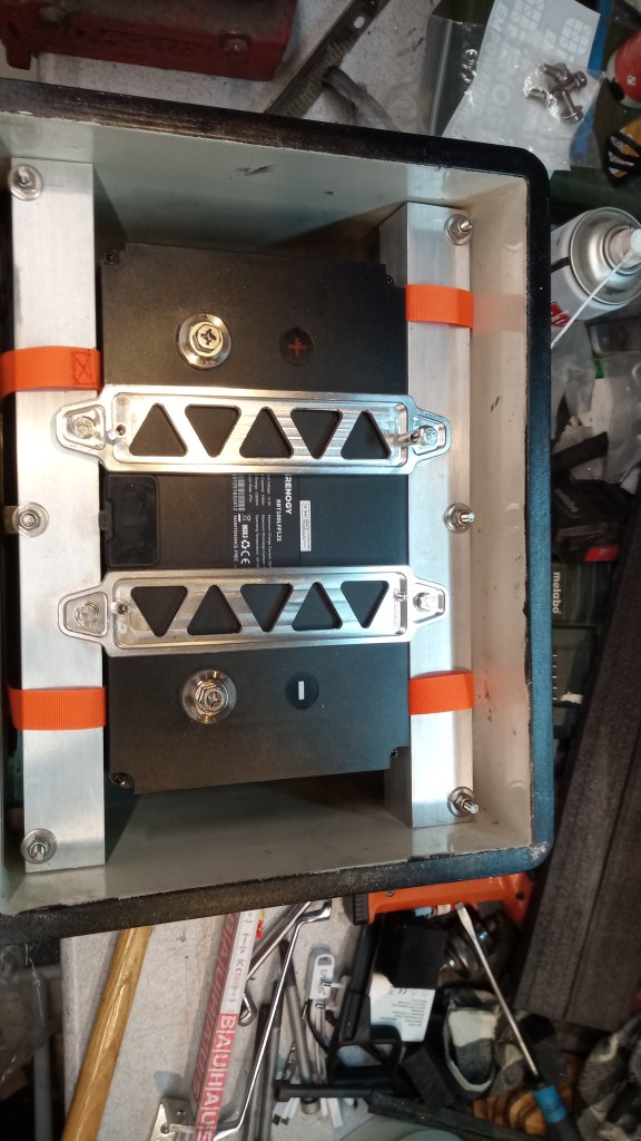

Zufallstreffer bei ibäj gelandet... Batteriekisten aus Nato-Bestand von einem dieser Sonderpostenverwerter.
Doppelwandiges GFK-Gehäuse mit ausgeschäumten Zwischenraum. Leicht und dennoch richtig stabil.
Befestigungsteile aus VA waren mit dabei und ließen sich weiter nutzen.
Die Ausgangsbasis. Mal schauen, was geht...
...naja, der Akku passt da schon mal rein...
... Kabelöffnung mit Schaum verschlossen, dick schwarze Farbe drauf.
Dann habe ich mir mit einfachen Mitteln einen Hakterahmen gebaut. Etwas Aluprofil aus den heimischen Restbeständen.
Dann zwei dieser chinesischen Batteriehalter draufgeschraubt, die bei asiatischen Fahrzeugen häufig verwendet werden.
Natürlich hier aus Alu in cnc-gefräst. Für´s Auge, auch wenn man´s nach Einbau nicht mehr sieht.
Die Halteschlaufen aus orengem Gurtband wurden aus Resten genäht und erleichtern es den Halterahmen abzunehmen.
Fertig. Alles wie geplant umgesetzt. *FREU*
Später kommt noch ein abgedichteter Deckel drauf, wenn die Dinger eingebaut werden. Ein Wasserablauf wurde auch noch
ins Gehäuse eingearbeitet. Just in case...

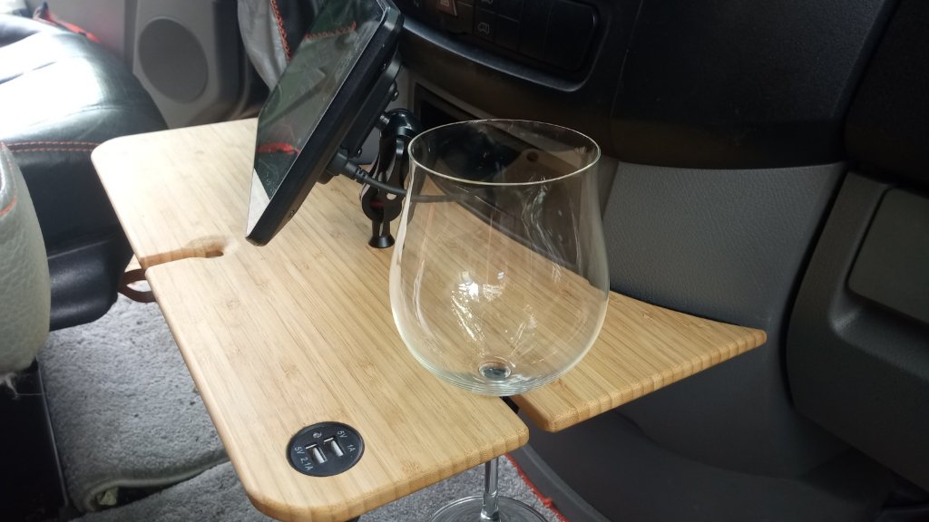

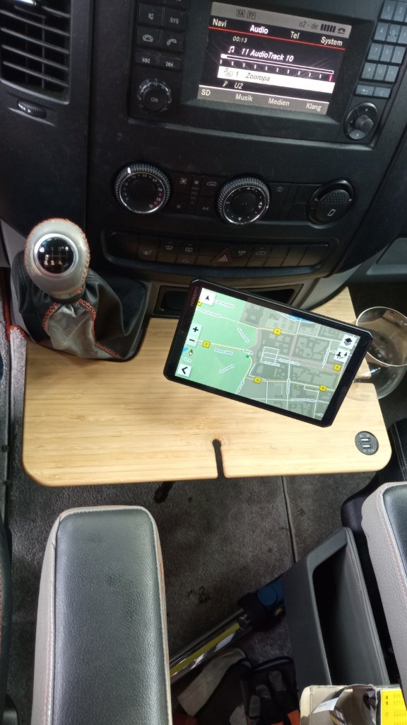

Ich habe mir einen kleinen Tisch für die Kabine gefertigt. Ok, die Idee ist nicht neu und es gibt in Amiland wohl auch jemanden,
der so was verkauft, (wenn man denn in den USA lebt). Aber wie sagte Konfizius einst zum menschlichen Handeln...
Ich habe mich jedenfalls für einen Mittelweg von dem der Nachahmung und der eigenen Erfahrung entschieden. Die eigene

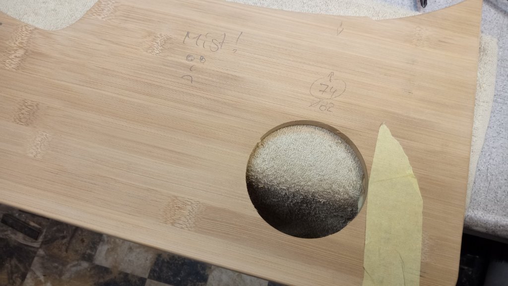

Erfahrung hat natürlich dazu geführt, dass ich zunächst im ersten Anlauf Ausschuss produziert habe. Shit happens... :(
Ausschuss für die Tonne...
Also ab zu Ikea, eines dieser Schneidebretter gegriffen und schnell(!) wieder raus aus dem Laden. :D
Danach das gute Stück durch den Abrichthobel gejagt, bis es nur noch 9mm Stärke hatte. Dann konnte es weiter gehen.
Glücklicherweise konnte ich die Kontur per Fräser vom Ausschussbrettchen übertragen. Musik an im Handwerkskeller und los...
Das Ergebnis schaut dann nach einigen Stunden Schleifen, Sägen, Fräsen und Pfriemeln so aus...:
Platz für Navi, Gläser und Kleingedöns...
...Navi ist 3D schwenkbar in alle Richtungen...
...und ein guter Tropfen findet bei Bedarf auch seinen kippsicheren Platz.

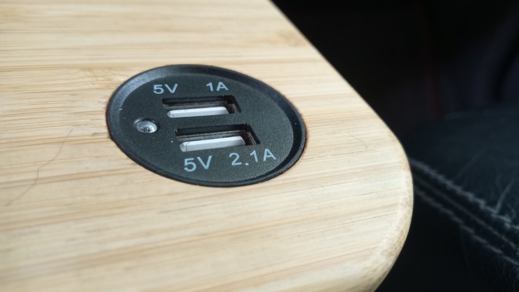

Eine flächenbündig eingelassene USB-Steckdose für Smartphone & Co.

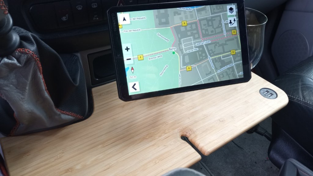

Von unten schaut das Ganze so aus. Das kleine aufgesetzte Brettchen übernimmt genau die Konturen
der Aschenbecherschublade. Voll ausgezogen wird das kleine Brettchen in den Spalt zwischen Ascher
und Mittelkonsole geschoben. Danach wird der Tisch abgesenkt und auf der Ascherschublade abgelegt.
An den Kontaktpunkten zum Fahrzeug ist 2,5mm Karosseriefilz angebracht, damit nix zerkratzt.
Unterseite
Unterseite
Das Kabel zur USB-Steckdose ist mittels Schellen fest am Tisch verlegt und stört nicht im Wagen. Die
Länge ist so kurz bemessen, dass es gerade zur Steckdose reicht ohne lose herumzuhängen. Die eine
sichtbare Schraube hält die Navihalterung in Position.
Das Versorgungskabel fürs Garmin verläuft nun durch eine Öffnung im offenen Ablagefach hinter das
Armaturenbrett. So ist es nicht sichtbar. Da es nur hinter den Plastikteilen des Armaturenbrettes liegt,
wird der Empfang der integrierten Antennenschleife für TMC auch nicht abgeschirmt. Bei Nichtbenutzung
kann ich das Kabel im dem blauen Kabelhalter einclipsen. So stört es nicht mehr und hängt nicht lose rum.
Stromversorgung Navi

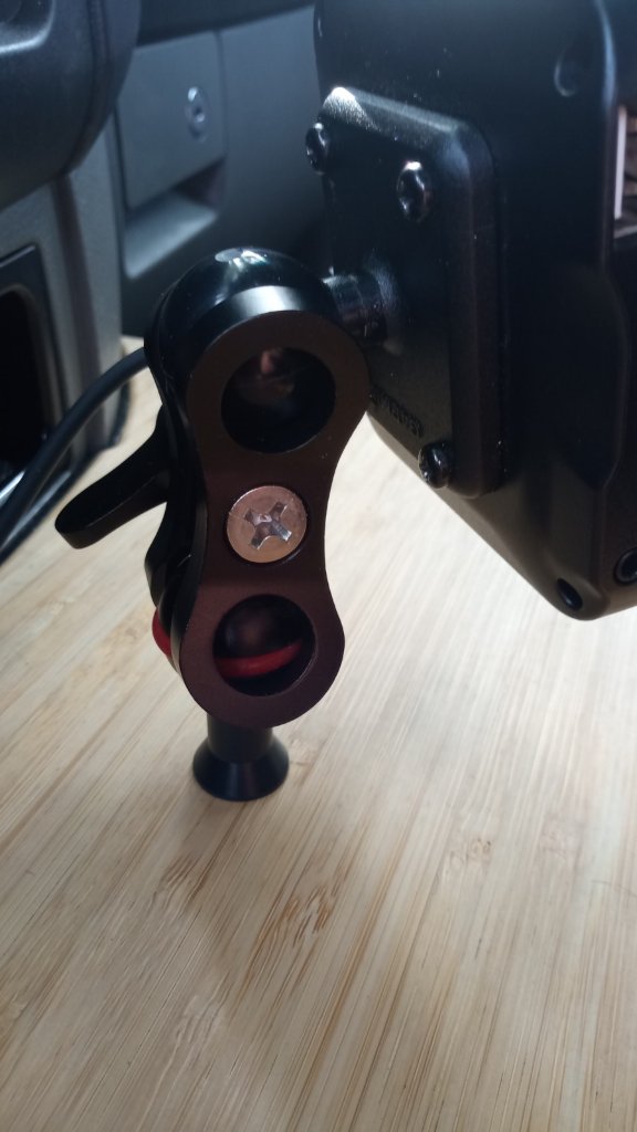

3D-Halterung mit 1"-Kugel für Garmin
Die Halterung mit den 1"-Kugeln kommt ursprünglich auf dem Fotobereich, funktioniert aber an dieser
Stelle hervorragend. Winkel, Neigung, Position sind frei wählbar. Gesichert wird es mit einer großen
Flügelmutter.

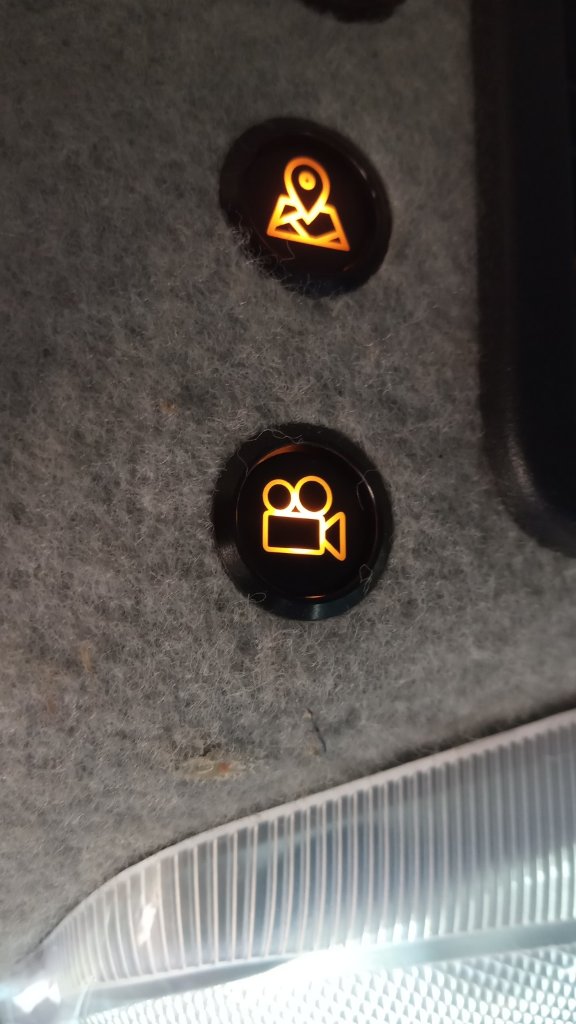

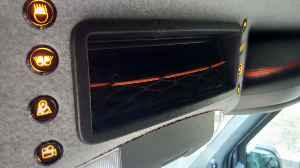

Die Stromversorgung fürs Garmin läuft über einen Schalter, den ich in die Dachverkleidung integriert habe.
So kann ich Dashcam sowie Navi unabhängig von Zündungsplus ein und aus schalten.
Schalter für Navi und Dashcam...
...sauber in die Dachverkleidung integriert.

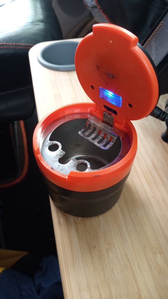

Endlich sind die Teile da
#285

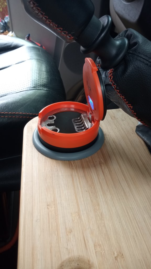

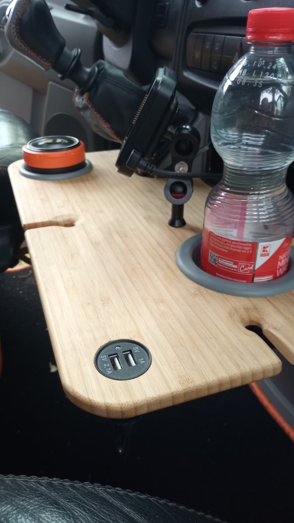

Vor einigen Tagen sind endlich die letzten Teile für das kleine Tischprojekt gekommen.
Jetzt sind zwei Becherhalter integriert. Links unterhalb des Schalthebels findet darin
nun der Ascher seinen Platz. Rechts befindet sich ein etwas größerer Becherhalter. Dieser
sorgt nun für zusätzlichen Halt, weil er genau in die originale Flaschenhalterung passt, die
sich unterhalb des Tischchens in der Schublade befindet. Hetzt wird der Tisch eingesetzt,
rechts der Flügel des MB-Becherhalters ein bis zwei Klicks nach links gedrückt und alles sitzt.
Tisch mit Becherhaltern und Ascher
Gaaaanz knapp am Schalthebel vorbei. Es passt!
Was ist das? Das ist blaues Licht. Und was macht es? Es leuchtet blau.
Das nächste Kleinprojekt läuft bereits. :)
Es wird wieder ein Tischchen. Diesmal für die Lücke zwischen den beiden Armlehnen. Dort
haben wir bald eine praktische Ablage für Kleinkram, eine kleine Mahlzeit oder was auch immer.
Fotos kommen in einigen Tagen, sobald ich die dafür benötigen Cupholder bekomme.
