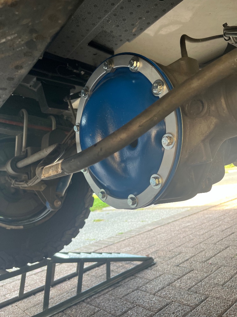

Hab mich für Ton in Ton mit den Dämpfern entschieden, wobei man das Ding hinter den Wassertanks eh nicht sieht. Eigentlich nur aus Jux farbig gemacht.
Den Ring habe ich etwas kleiner geschliffen, so dass er genau in den Deckel reinpasst.

Und so sieht es eingebaut aus :-)
Leider war das Öl nach 24tsd km schon ziemlich fies. Damit hatte ich nicht gerechnet. Muss ja noch neues Öl besorgen.
Folgende Benutzer bedankten sich beim Autor Linobepp für den Beitrag (Insgesamt 2):

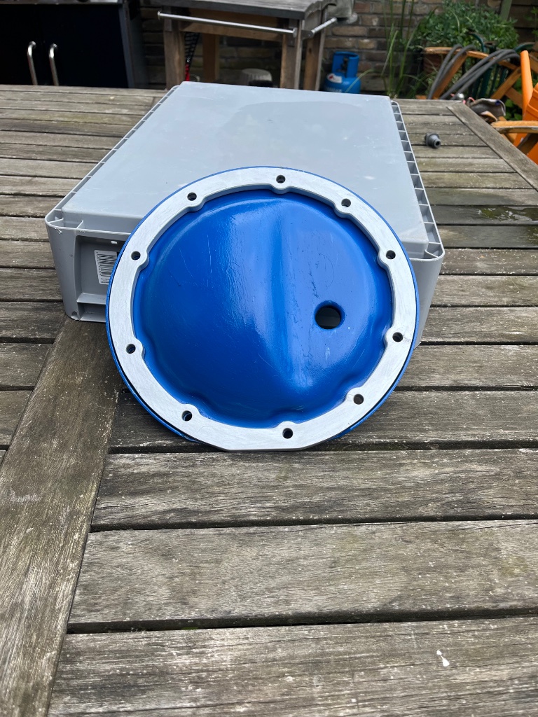

Also, ich kann bestätigen, dass diese Durchmesser stimmen:
Diff. Deckel Teilenummer 25cm Durchmesser: A9063510108 / A 906 351 0108
Diff. Deckel Teilenummer 28cm Durchmesser: A9063510308 / A 906 351 0308
Ich habe kein Foto von dem 25cm Deckel, da ich die Originalverpackung nicht beschädigen wollte, also hier ist ein Foto von der 28cm Version - A9063510308. Hier passt auch der Stützring von Windy-ZX. :D Danke nochmal.
