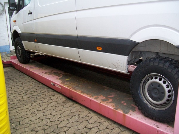

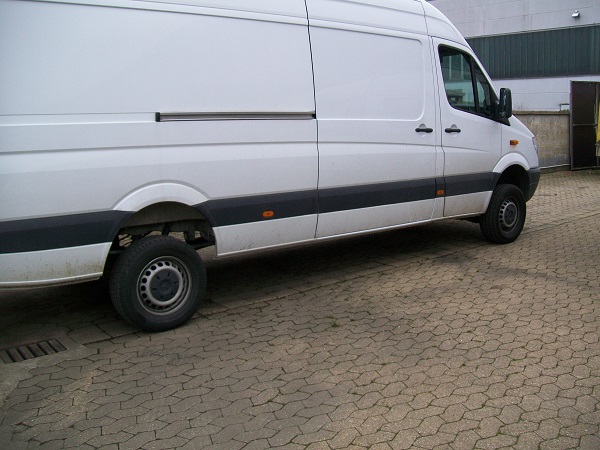

ganz einfach. Die Größe ist nicht für den 4x4 von Mercedes ab Werk vorgesehen. Die Größe ist auf dem einfachen Sprinter. Habe eine Freigabe für die 235/65R16C von Mercedes bekommen wo dann aber drin steht das das Kombiinstrument sowie das ESP Steuergerät den Reifen angepasst werden müssen. Durch die Umbereifung kann eine Änderung der Achsübersetztung erforderlich werden. Wird dies nicht durchgeführt, ist ein Mehrverbrauch an Kraftstoff möglich. Und klar das ganze muß vom TÜV abgesegnet werden. Traglast und Gesamtgewicht sind kein Problem.
Mir gings auch Hauptsächlich darum. Ich kaufe bei einem Mercedeshändler einen Gebrauchtwagen, der vor Auslieferung noch durch gescheckt wird, Mercedesgerauchtwagen Garantie hat.
Der Wagen zu mir Ausgeliefert wird, ich hier mit meinem GTÜ-Prüfer sitze und abklären will was der mir noch an Reifen freigeben kann und der sagte " Die Reifen die da drauf sind, sind für den 4x4 nicht Zugelassen" Mercedes wollte sich mit der Bescheinigung günstig raus reden. Die Anpassung und Achsübersetzung wollten die nicht zahlen. Nach Rücksprache mit Anwalt und Androhung von Rückabwicklung und Nutzenungsausfall haben die einen kompletten Satz Reifen 225/75R16 mit Montage bezahlt.
Da die aber wie alle selber sagen Lächerlich aus sehen, was ich auch finde. Habe ich jetzt halt die 245/75R16 Goodrich drauf.
So jetzt steht halt nur noch der TÜV an.
Viele Grüße Ingo
Viele Grüße Ingo

fahre auch die AT245-75-16 auf dem 316er 4x4. Einfach auf die Originalfelgen. Sind vom TÜV nach Abgleichsfahrt mit GPS eingetragen worden. Ansonsten haben wir nichts verändert oder einprogrammiert. Sie laufen jetzt 40000km ohne Probleme der einzige Wehrmutstropfen sind 1 - 1,5l Mehrverbrauch zu den Original-Straßenreifen.

245/75er am 4x4 auf dieser Felge passt ohne Berührung im Radkasten.
