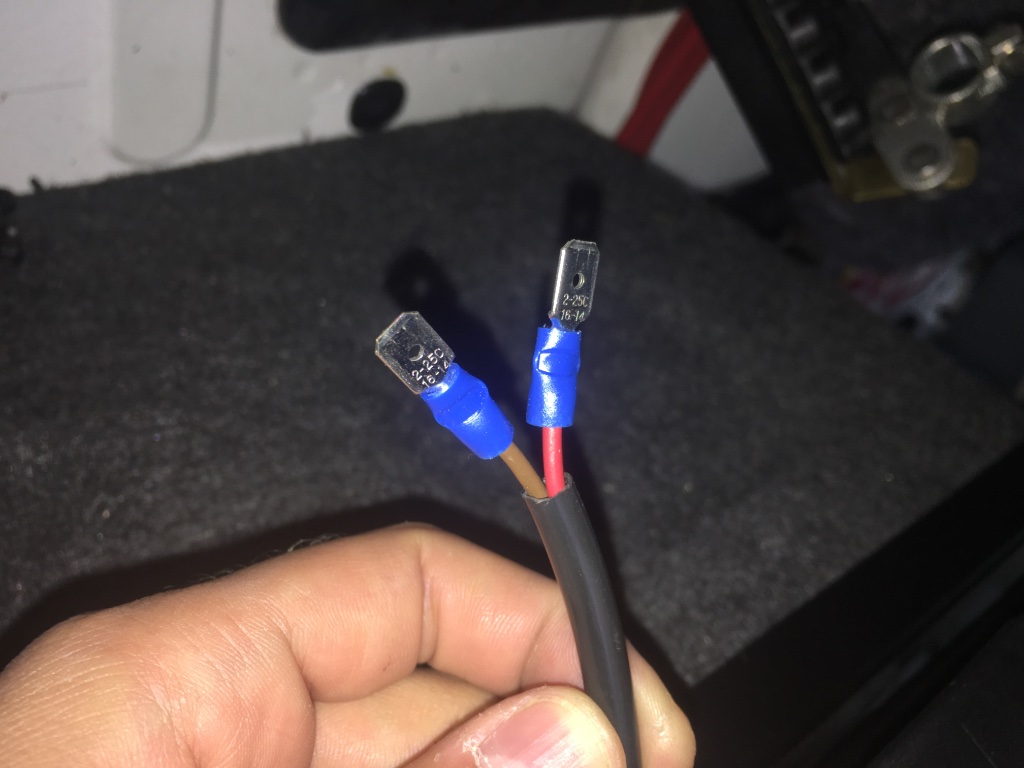

Ich habe mittlerweile meine erste Adapterkonsole von Recaro bekommen. Die Lieferzeit war jemals von gut und böse, aber gut wahrscheinlich der aktuellen Situation geschuldet.
Desweiteren ist jede Ikea Anleitung wesentlich besser als die für Die Adaptekonsole.. aber das hab ich nun trotzdem fertig gebracht
Ich muss nun allerdings einen Schalter zwischenschalten, da ich (bewusst) an Klemme 30 angeschlossen habe. Hatte nicht bedacht, dass die Sitze eine Beleuchtung haben die ansonsten natürlich immer an ist.
Klemme 15 und Klemme 30 wären natürlich komfortabel, allerdings müsste ich hier ja ein Relais oder ähnliches zwischenschalten, damit der Strom entweder von Klemme 15 oder von Klemme 30 kommt und nicht beides.
Es müsste wohl eine art Vorrangsschaltung sein die wenn Klemme 15 anliegt den Strom von dort bezieht und ansonsten den Strom von Klemme 30 (wenn der Schalter auf „ein“ steht)
Allerdings kenne ich mich hier nicht so gut aus.
Gibt es hier eine praktikable Lösung oder hat eine Idee/Tipp wie man das umsetzen könnte?

Schau doch einfach unter dem Fahrersitz nach, ob Du noch freie Steckplätze bei den Sicherungen hast, die über Kl. 15 geschaltet sind. Hier im Forum gibt es die Teilenummern für die Stecker die Du dann dort einclipsen kannst. So kannst Du bei minimalem Aufwand Deine Kl. 15 und ggf. Kl. 30 direkt unterhalb des Sitzes abgreifen. Kurze Kabel, keine fliegende Sicherungen, saubere Lösung.

Hi Harleyman!
Genau so hab ich es gemacht, jense und hljube waren so freundlich und hatten mir auf die Sprünge geholfen.
Ich habe auch genug Crimpkontakte hier, da ich gleich 10 gekauft hatte, waren ja im 20ct zu haben. Plätze am Zündplus sind auch vorhanden...
Aber kann ich beide Kabel einfach an den Sitz packen? Also ohne weiter Vorkehrungen zu treffen?
Klar vorausgesetzt entsprechender Kabelquerschnitte (in meinem Gall 2,5mm2) und entsprechenden Sicherungen.
Ich selbst bin mir gerade nicht sicher ob es dem Sitz oder dem System etwas ausmacht wenn ich beispielsweise den Sitz bereits angeschaltet habe über Dauerplus und dann dann noch die Zündung eingeschalten wird... oder denke ich da zu kompliziert da der Sitz ja eh nur so viel Stromnzieht wie er braucht

Welche Funktionen / Anschlüsse hat der Sitz? Da gibt es ja sicher einige verschiedene Ausführungen...
Mein damaliger Recaro hatte nur Kl. 15 und 31. Das war´s.
Was hast Du über 30 und was über 15 geschaltet?
Die Funktionen, die mit einem rastenden Schalter betätigt werden (Sitzheizung), sollten nur über 15 laufen.
Sonst ist Deine Batterie bald leer, wenn Du vergisst die Sitzheizung wieder auszuschalten.
Je nach Ausführung kann die Sitzheizung fast so viel Strom ziehen wie eine Halogen-Glühlampe im Scheinwerfer.
Falls Du die Taster der Sitzverstellung separat anschließen kannst, ist das unkritisch. Die werden ja nur kurzzeitig angetippt.
So kannst Du auch mal die Sitzposition verändern, ohne die Zündung einzuschalten.
Klar, sowohl die Leitung zur Sicherung hin, als auch hinter der Sicherung müssen die Belastung abkönnen.
Aber der Rest ist dann eigentlich ganz einfach.
Wenn Du an einer 30er Leitung herumfummelst, ziehst Du vorzugsweise die Sicherung raus,
damit sie nicht durchbrennt, falls Du doch beim Strippenziehen einen "Kurzen" fabrizierst.

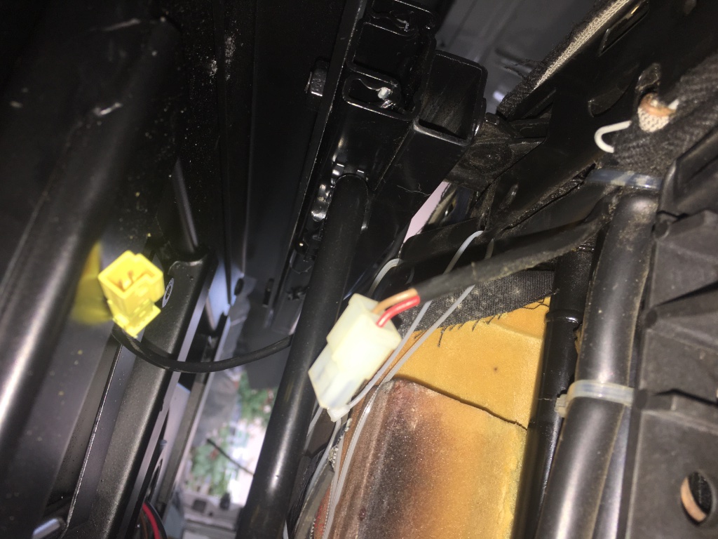

Wenn ich das so genau wüsste! Leider habe ich genaueres auch noch nirgends gefunden, aber vielleicht kann mir hier jemand helfen.der.harleyman hat geschrieben: 03 Sep 2020 20:16 Welche Funktionen / Anschlüsse hat der Sitz? Da gibt es ja sicher einige verschiedene Ausführungen...
Es ist ein Ergomed DS mit Sitzheizung und Sitzlüftung
Ich habe zwei Anschlussleitungen gesichtet
Der Vorbesitzer hatte einfach Zündplus an diese Kontakte geklemmt. Desweiteren gibt es allerdings auch noch diesen Anschluss (den weißen Stecker mein ich natürlich

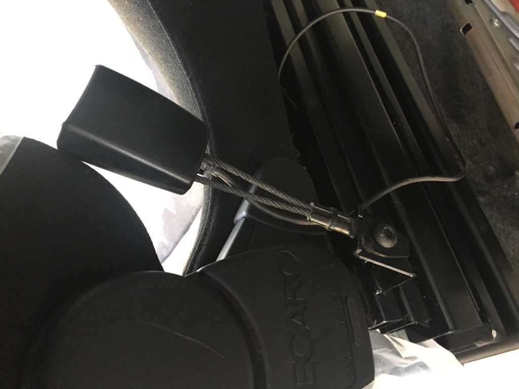

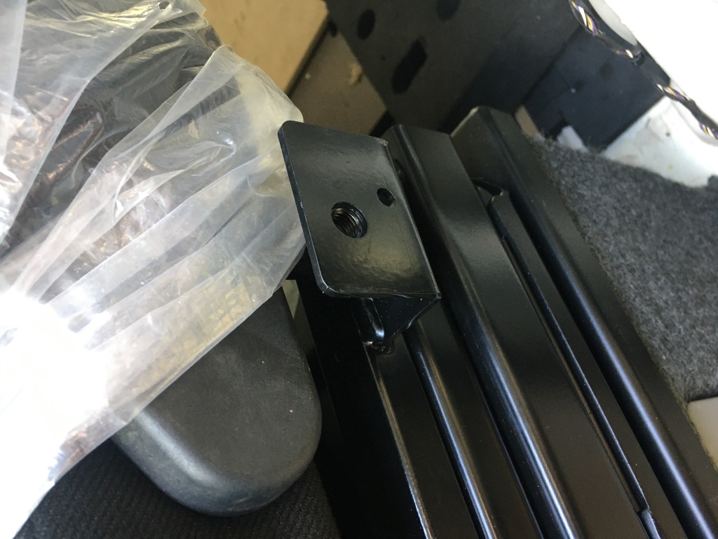

Re: Recaro Style in Crafter / Sprinter
kann mir jemand von euch sagen, wo an der Beifahrerseitigen Konsole die Montage des Sicherheitsgurtes angedacht ist?
Fahrerseitig habe ich eine an der Konsole. Beifahrerseitig existiert die aber bei mir und min noch einer weiteren Konsole aber nicht.
Gruß Felix
Gruß Felix
Bei mir sind die Gurtschlösser jeweils am Sitz befestigt, sowohl bei den Recaro-Sitzen als auch bei den Aguti-Drehsitzen im Sprinter. Eine Gurtpeitsche an der Konsole sind beiden unbekannt.
Kompass
- Fühlt sich wie zu Hause
- Beiträge: 414
Bei meinen Recarositzen sind die Gurtschlösser aber tatsächlich an der Adapterkonsole fürs Fahrzeug anzubringen.
Bild kann ich nachreichen
Kompass
- Beiträge: 414
Ich muss das vielleicht nochmal kurz genauer erklären.
Die Adapterkonsole besteht ja aus dem u Profil sowie den Sitzschienen. An letzteren sind die Aufnahmen für den Gurt und das Gurtschloss.
Danke für das Foto, dass ist die Fahrerseite, oder Beifahrerseite schaut genau so aus?
Gruß Felix
Gruß Felix
Kompass
- Beiträge: 414
Auf der Beifahrerseite ist das natürlich spiegelverkehrt wie im Auto auch
