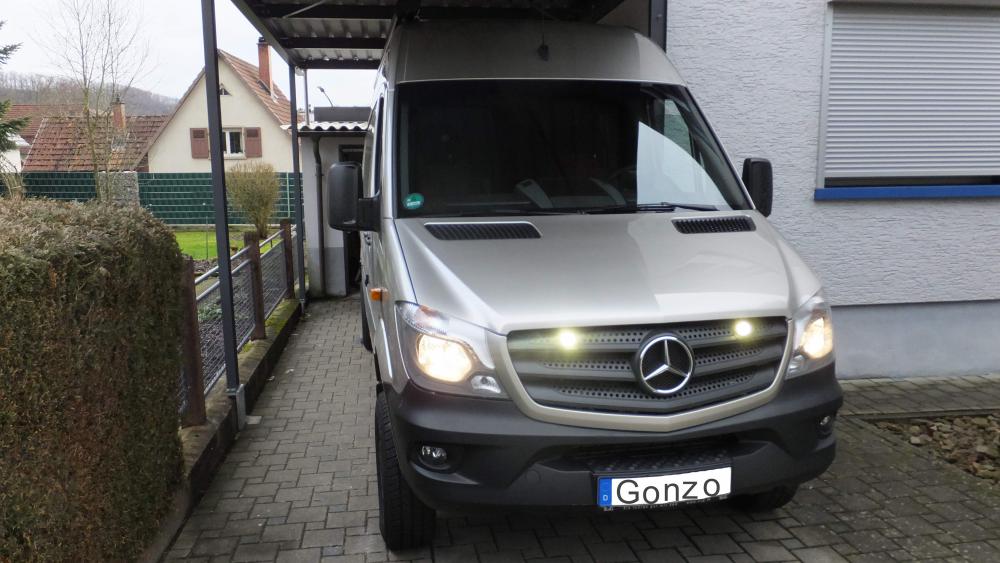

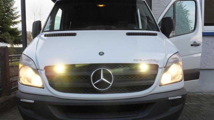

ich habe mir gerade die Bilder der Zusatzscheinwerfer angeschaut,
aber das ganze sieht sehr suboptional aus.
Ich versuche 2 Bilder mit einer dezenten aber sehr effektiven Lösung anzuhängen.
Gruß Gonzo

OK, Text ist verdreht,
es sind Helle Xenon Art.- Nr. 1F0 008 390-801 Scheinwerfer
Gruß Gonzo
Gruß Gonzo

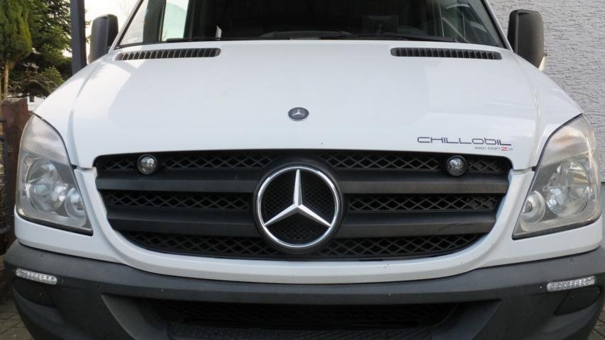

ohne jegliche Minderung der Kühlleistung kann man die Zusatzfernscheinwerfer auch so montieren.
Gruß Gonzo
Gruß Gonzo

Klar LED wäre geil,
aber die " Kleinen "das sind Xenon von Hella und die machen richtig hell.
Kosten ca. 2014, 480,-€.
Die Hella Luminator LED leuchten ungefähr genauso weit aber dafür wesentlich breiter,
kosten dafür auch knapp 800,- €, und sind größer.
Gruß Gonzo
