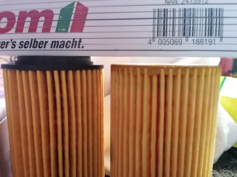

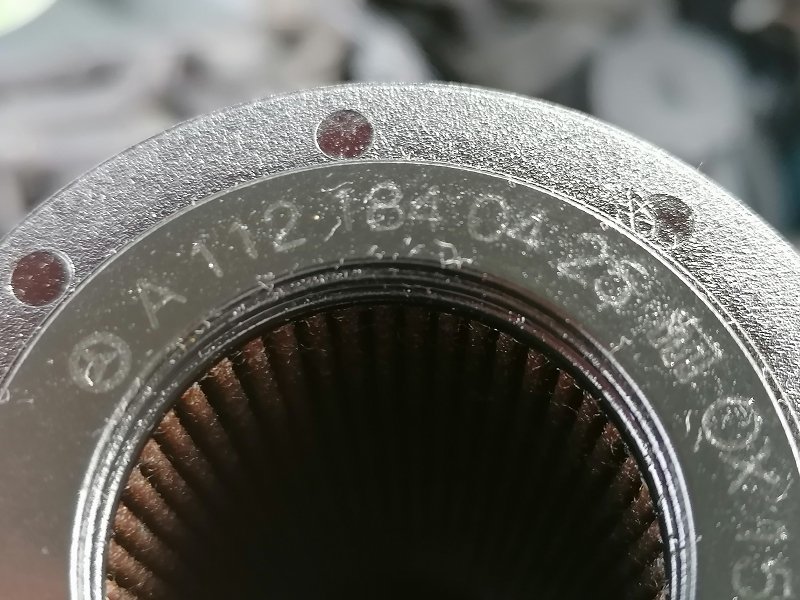

Am Wochenende hab ich meinen Ölwechsel gemacht, lief alles easy. Leider wurde mir der falsche Ölfilter verkauft. Der richtige Ölfilter am OM651 hat die Nummer A 112 184 04 25.
Um jetzt wieder nach Hause zu kommen, mußte ich den alten Filter wieder einbauen. Heute werde ich mir den richtigen besorgen.

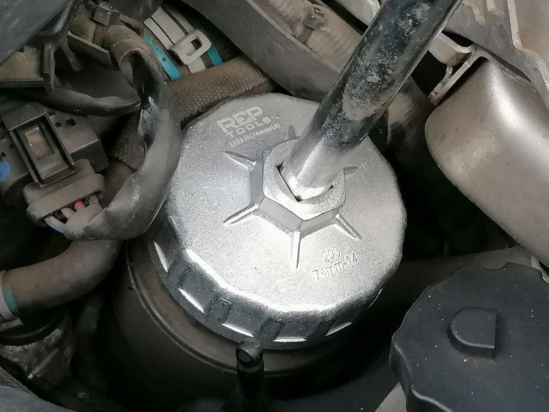

kann ich den Ölfilter wechseln, ohne das neue Öl abzulassen? Meine Sorge ist, das wenn ich das Ölfiltergehäuse abschraube, mir dann literweise Öl entgegenkommt? Oder läuft nach abstellen des Motor das ganz Öl in die Ölwanne zurück?
Gruß und Danke für eure Hilfe - Holger
Ölfiltergehäuse Werkzeug 74mm 1/2

Ölfilter A 112 184 04 25

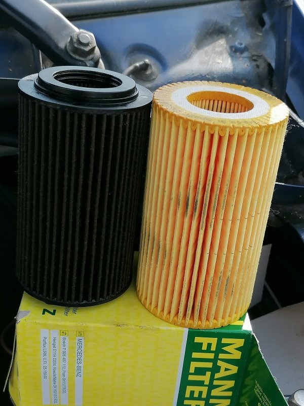

Beitrag von Eck »
der gelbe Filter ist der richtige - er sitzt nur etwas strammer drauf, weil er einen ca. 1,5mm kleinerer Innendurchmesser hat. Halt mit etwas Kraftaufwand auf den Stab schieben.....das geht, weil das dehnt sich :wink:
Der andere ist original MB.
Gruß Eck.

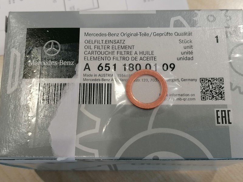

Die richtige Teilenummer für den Ölfilter inkl. Dichtringe am OM651 ist
A 651 180 01 09

Super und vielen Dank. Ich werd das so machen wie du es schreibst. Das mit den neuen Dichtungen ( 3 x) geht klar, ich werde berichten.

Der neue gelbe Filter ist trotzdem falsch, weil 5mm in der Höhe kleiner. Irgendwer hat das hier mal genau dokumentiert. Finde aber den Beitrag nicht mehr.

...das mit den 5 mm spielt keine Rolle....die Mann Filter HU 7010z werden alle so für dieses Modell verkauft und eingebaut.

Beitrag von Eck »
Eck hat geschrieben: 20 Mär 2023 14:10 ...das mit den 5 mm spielt keine Rolle....die Mann Filter HU 7010z werden alle so für dieses Modell verkauft und eingebaut.
Hab das Bild selbst erst vor ein paar Tagen gemacht:
Den Höhenunterschied sieht man zwar nicht, aber den unterschiedlichen Innendurchmesser.

Nochmal kurz zurück zum Ersatz Filter.
Der Unterschied in der Höhe ist deutlich, ich hab mir nicht getraut den einzubauen. Wenn dann das Öl am Filter vorbei läuft, na gute Nacht ... Motor.
