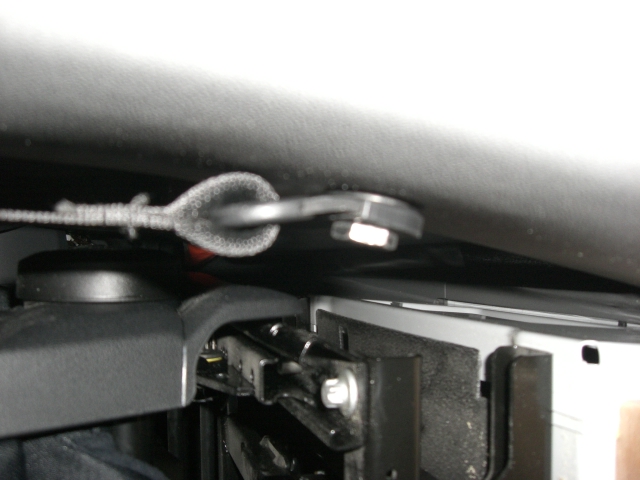

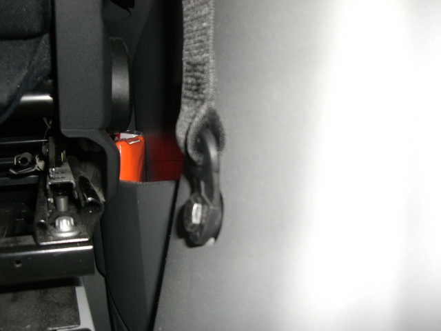

Anbei zwei Fotos aus meinem Sprinter ( Beifahrerseite )
Peter vom Traumsprinter
Das Blanke hinter der Gurtlasche ist der Buchsenbund

das Eisenteil ist schon das Ende des Gurtes, dass normalerweise am Sitz festgeschraubt war. Das Gurtschloß ist auf der anderen Seite.
Und du hast recht, da ist ein kleiner Zapfen der im Sitz eingerastet ist damit sich das Eisenteil nicht verdrehen konnte.
Genau so wie es auf deinen Bildern ist habe ich mir das vorgestellt. Das Loch in der Lasch ist so groß, dass sie in den Bereich der Schraube geht, die kein Gewinde hat.
Offensichtlich gibt es zwei (oder mehr) Varianten der Gurtbefestigung. Möglicherweise ist das auch die Erklärung dafür, dass Gonzlav z.B. schrieb, er habe nur schon vorhandene Teile verwendet. Bei mir wäre die Schraube mit der der Gurt befestigt war viel zu kurz (ca. 20 mm ohne Kopf) um an der B-Säule verschraubt zu werden. Und das Distanzstück war ja auch nicht vohanden.
Auch beim MB-Händler war auf der Zeichnung meine Version (nur Schraube ohne Distanzstück) nicht abgebildet.
Ich werde heut mal messen. Ich vermute, dass das Loch maximal 1-2 Millimeter zu klein ist. Wenn dem so ist, werde ich es etwas aufbohren. Das restliche Material, das dann noch vorhanden ist (vom Loch bis zum Rand) sollte noch genügend stark sein um auch die Belastung bei einem Crash zu verkraften. Was meinst du dazu?
