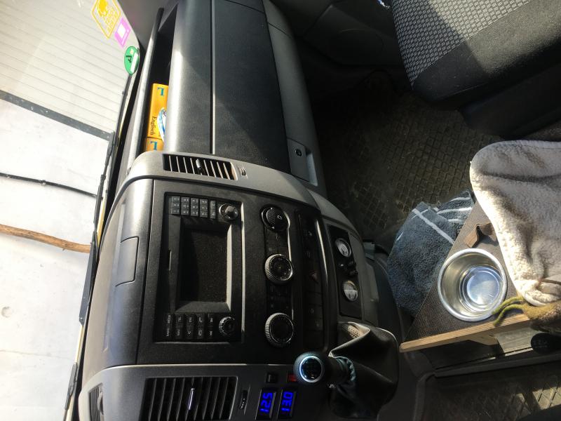

Ich überwache beide Batterien mit fest eingebauten Digitalanzeigen. Die Zweit Batt wird mit dem Trennrelais der Starter Batt dazu geschaltet, aber nicht überwacht wie viel Strom in ihr gespeichert wird/ist.

Ich habe E33 verbaut. Aber kein ML5 (habe allerdings ab Werk auch kein Start/Stop). Ich überwache beide Batterien mittels Battery Sense und die Zusatzbatterie mittels Shunt. Daher kann ich nach 4 Jahren Monitoring klar sagen: Bei mir schaltet keine Lima ab. Sie surft sauber durch alle Ladestufen (Bulk, Absorption, Float) und geht nie unter 13,2V (Was ja eigentlich "Storage/Lagermodus" entspricht).
