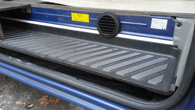

plata hat geschrieben: 20 Dez 2017 10:14 Ich möchte mir auch eine Standheizung einbauen ... kann man die auch an die Trittstufenwand anbauen , wie habt ihr das gemacht ?
Genau genommen hat es der Bosch Dienst gemacht.
Ich bin sehr zu frieden damit aber es gibt auch, Konstruktionsbedingt, eine Schwäche. Die warme Luft kommt aus dem Auslass, steigt sofort nach oben und Fazit; Kopf heiß, Füsse kalt.
Nach ein bisschen suchen hatte ich dann auch dafür eine preiswerte Lösung.
Gruss
Ansaug
Ansaug
Auslass
Auslass

Hallo Sprinter ! Dein Beitrag verstehe ich jetzt nicht ?
Auf deinen Bilder ist der Ansaug und Auslass in der Trittstufenwand ist das dann die Lösung für
Gruss Walter

Hallo Walter
Das ist die Lösung von Webasto und Daimler. Hab ich mir nicht ausgedacht.
Und wenn ich schreibe das diese Konstruktion eine Schwäche hat, dann sind das meine Erfahrungswerte, aus 3 Jahren.

Sprinter_213_CDI hat geschrieben: 22 Dez 2017 22:32 Hallo Walter
Das bezweifle ich. MB verbaut die Luftheizung für gewöhnlich in den Beifahrersitzkasten oder links am Unterboden(Unterflur) in einen Kasten.
Eine Anleitung die Heizung in den Einstieg zu verbauen kenne ich nicht und macht, wie dargestellt, wenig bis keinen Sinn. Auch das montierte Brett ist weit von einer sinnvollen Lösung entfernt.
Eine abgewinkelte Düse die den Warmluftstrom am Boden entlang in den Raum bläst wäre hier deutlich sinniger.

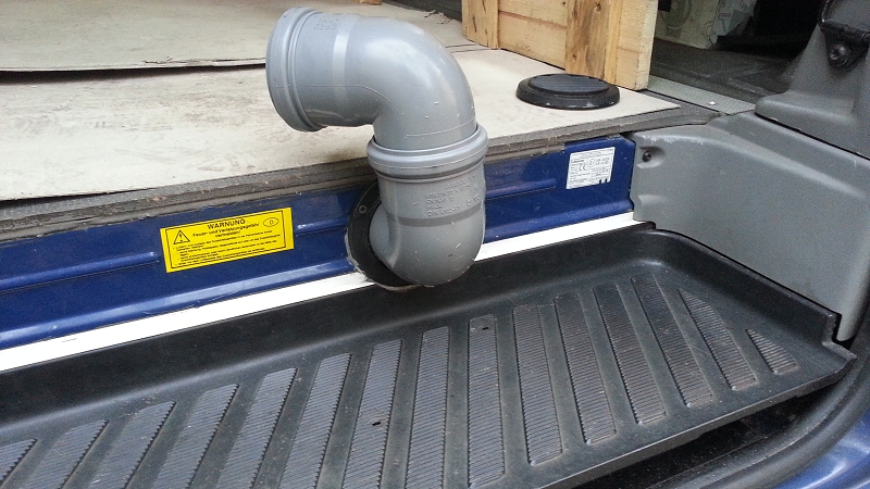

Hallo v-dulli
Falsch bezweifelt.
Ich habe kein Bus und auch keinen Sitzkasten, da Drehsitze.
Siehe selbst : https://standheizung-shop.de/images/upl ... O_3900.pdf Seite 10.
Und das Brett ist nicht für die Heizung, es ist für die Küche ( Prinzip Palettenstütze). :wink:
Der Tipp mit der " Eine abgewinkelte Düse" ist korrekt und wird auch so von mir so praktiziert. Bild folgt.
Schöne Weihnachten
Palettenstütze für Küche
abgewinkelte Düse
