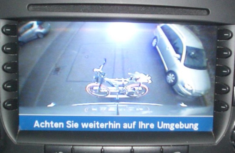

Zur Kamera:
Das Mercedes Kabel für die Kamera ist recht nutzlos, die Kabel passen anscheinden auch nicht out of the Box an die Nachrüstkameras. Die Mercedes Kamera hat wohl nur 6 statt 12v usw. Zusätzlich muss das eigens kodiert werden und erfordert adapter, die man sich selber herstellen muss und das ist anscheinden recht kompliziert. Da überhaupt was mercedesfremdes dran zu kriegen ist nicht so ohne ... die VW Kamera vom Crafter ist wohl 50€ billiger uns passt 1:1, gibt es hier auch einige Threads zu, da würde ich mich mal einlesen und entwerder komplett fremd machen oder die Kamera ab Werk mitbestellen, ist im Endeffekt einfacher und auch nicht teurer, weil bei Mercedes Unsummen alleine dafür aufgerufen werden, die Kameera im Comand nur zu kodieren. Ich habe mir eine Bremsleuchtenkamera gekauft und klassisch am Rückfahrscheinwerfer angeschlossen vorne in der A Säule laufen die Kabel, da muss man eh entlang, die Kabel laufen oben mit durch den serienmäßigen Kanal, ist wirklich keine große Sache der Einbau und die Verkabelung.

zur Kamera: Vorrüstung bestellen, vom Freundlichen im Audio bei Auslieferung freischalten lassen, Kamera für 200-250,- an der Theke kaufen und selbst montieren funktioniert tadellos und ist günstiger als direkt ab Werk...

Crafter Cammera passt auch, 50€ billiger ... aber er will ja nicht original sondern Bremsleuchte!

Zur Kamera, es gibt ja fertige Sätze wie diesen hier:
http://www.ebay.de/itm/Ruckfahrkamera-S ... 1329572932
oder nur den Adapter
http://www.ebay.de/itm/Videoadapter-Fak ... SwymxVLmoQ
zur Kamera:
http://www.ebay.de/itm/Ruckfahrkamera-F ... 1895458928
irgendwie geht das dann schon.

Diese kompatiblen kannte ich nicht, dann ist das ja doch alles recht einfach möglich - ich nehme alles zurück! Als ich meine gekauft habe, habe ich das leider nicht gefunden ... wieder was gelernt.
Ich möchte euch noch darauf hinweisen, dass es bei einigen Kameras in der 3. Bremsleuchte beim Hochdach durch die Wölbung der hinteren Türen nicht möglich ist, die Stoßstange zu sehen. Ich habe auch die Bremsleuchtenkamera und Hochdach, bei mir sieht mal so gerade eben die Anhängerkupplung durch den Türschlitz, nicht so cool, aber man gewöhnt sich dran. Achtet also darauf, bei Hhdach einen möglicht langen Arm zu haben, bei meiner ist er im Grunge genommen zu kurz für hochdach, ich überlege aus Kunststoff einen Adapter auszuschneiden um die Kamera ein wenig weiter nach aussen zu bekommen. Beim flachen dach ist es egal, da sieht man die Stoßstange immer. Ich ärgere mich, die zu kurz gekauft zu haben.

Was man sieht ist der Stern hinten. Der ist exakt an dem Punkt, wo die Anhängerkupplung ist. Musst mal die Türen hinten aufmachen..
Aber wie du schon sagst, man gewöhnt sich dran.

Wie ist es denn mit dem Panorama dieser Nachrüstkameras, haben die eigentlich auch Stoßstange und mehr als die komplette Strassenbreite auf dem Schirm wie die konvexe Linse der Originalen ?
