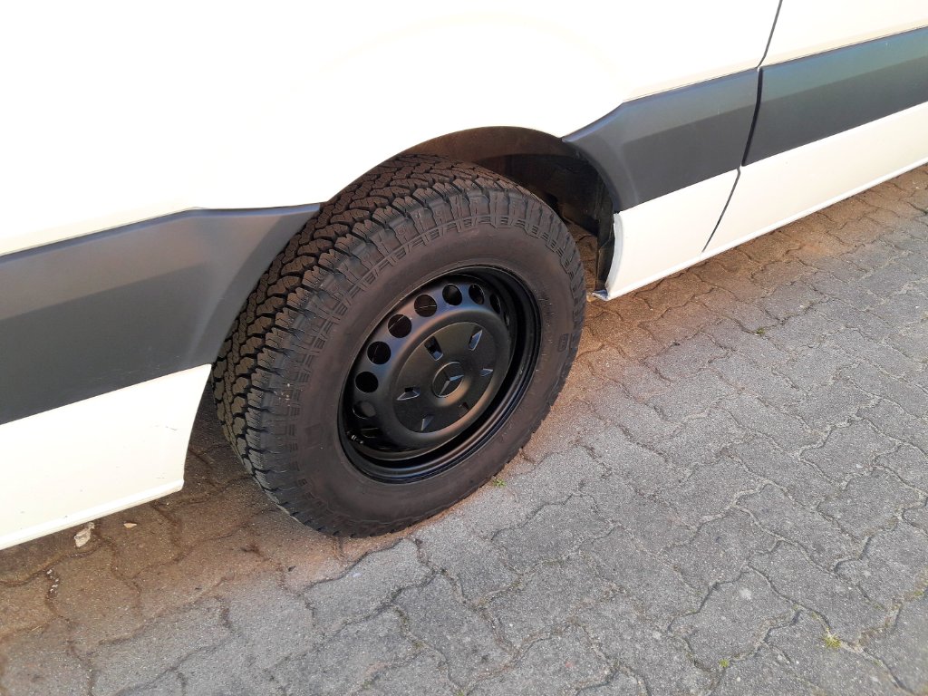

ich habe mir gerade die Grabber AT3 aufgezogen;
Seriengröße, höhere Traglast und günstiger als BFG

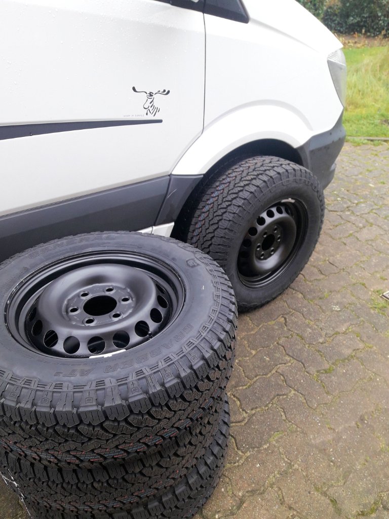

Hast du davon vielleicht bitte zufällig ein Bild, das du hier veröffentlichen möchtest?twinmichel hat geschrieben: 14 Mai 2022 17:23 ich habe mir gerade die Grabber AT3 aufgezogen;

Re: AT-Reifen für 4x4 Standardgrösse 225/75-16
Grabber AT-3
235/65 R16c 121RL (Seriengröße bei meinem 316cdi)
104,-€/Stück
Fazit nach einem Sommer mit nassen Wiesen, schwedischem Schotter, Autobahn.....
KLASSE - egal ob nass, trocken!
104,-€/Stück
