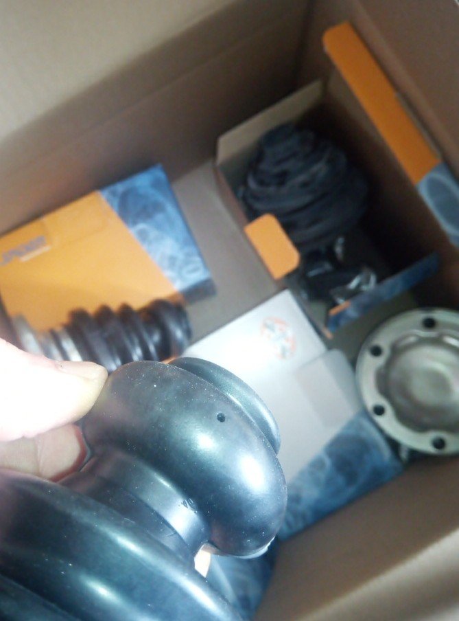

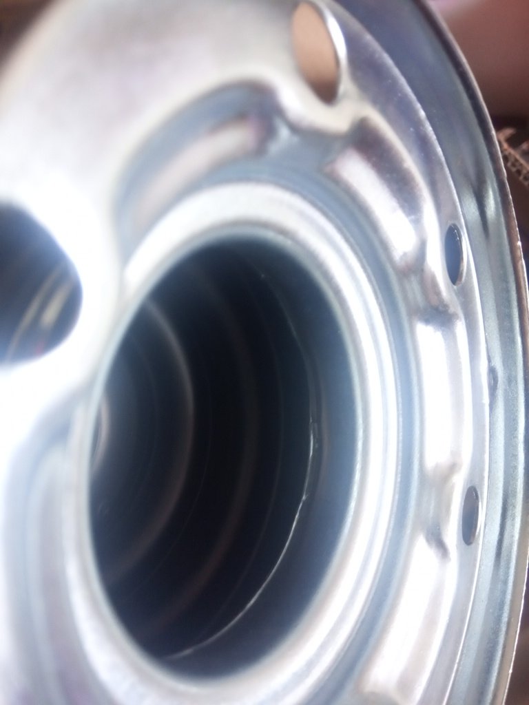

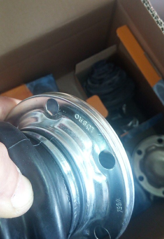

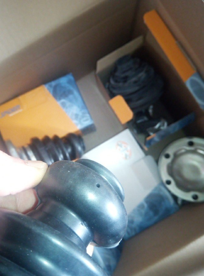

So langsam werd ich richtig sauer.
Grad kam die neue Lieferung an. Anderer Händler (Autodoc). Aber wieder GKN bestellt. Diesmal Löbro.
Die Manschetten sind wieder anders als die originalen Löbro und eher noch schlechter als die T4/Spidan. Sie haben kein Labyrinth für die Entlüftung und auch keinen Durchgang mehr zum Gelenk hin. Durch das Enlüftungsloch kann man nun direkt durch schauen.
Wie an anderer Stelle schon mal jemand schrieb sind die Bleche tatsächlich sehr scharfkantig an der Manschette. Allerdings sieht man auch hier wieder gleich im Neuzustand die Risse beim Knicken. Bei der Spidan waren es eher Poren. So schlecht wie meine zwei NoNames sitzen, so wertig scheint zumindest deren Gummi im Vergleich zu GKN.
Immerhin stinkt der Löbro-Gummi nicht so giftig wie bei Spidan.
Ich glaube aber, dass auch die Löbro bald dort reißen wie die von Hans.

Die Warterei ist das schlimmste. Leider ist für mich jeder Laden wie auch MB fast eine Tagesreise mit dem Rad entfernt
Dann hatte ich es wohl falsch auf dem Schirm. Ich dachte gerade die MB hätten deutlich länger gehalten. Oder es war vielleicht die Erfahrung von jemand anderem. Dass sie ohne Schelle innen verbaut werden sollen nehme ich inzwischen mal als gesichert an! Entweder ich verbaue jetzt JP oder so eine andere noname. ...oder doch eine von GKN...
Schwer abzuschätzen wie lange die morschen Teile halten (Daten auf der Verpackung alle max Mitte 2018). Passform vs Gummiqualität... Ich hab jetzt auch noch je eine Spidan und Löbro radseitig da. Die sind wiederum völlig okay.
Da steht auch eindeutig Löbro auf dem Gummi drauf.

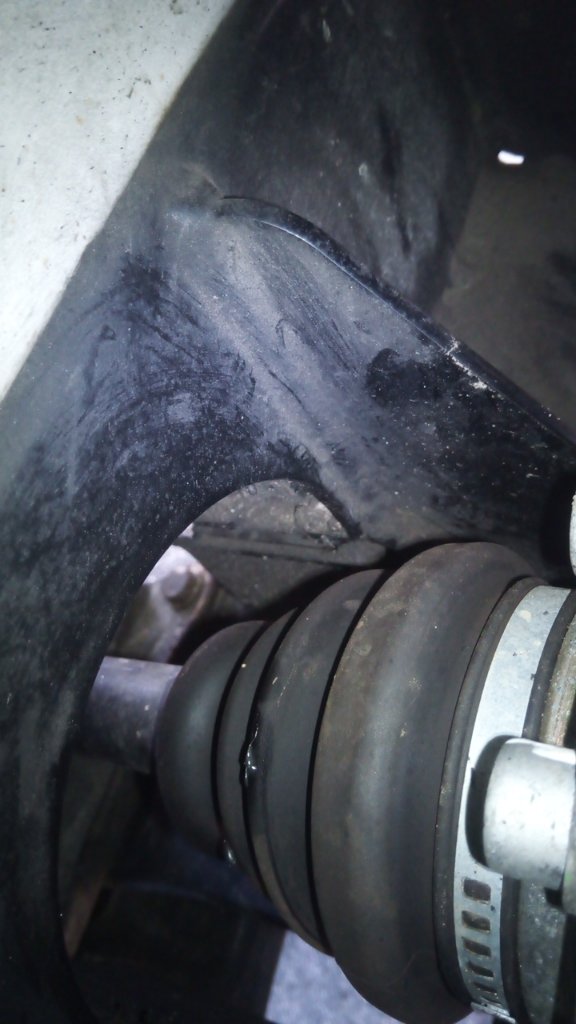

Ca. 5000km und die erste innere Manschette verliert leicht Fett.
Mehrere der kleinen Poren scheinen zeitgleich aufgegangen zu sein.
War eigentlich schon beim Verbau absehbar.
Gibt es neue Erkenntnisse, zu haltbaren Manschetten auf Seite des Getriebes? Wie weit seid ihr damit gekommen?

So sieht es übrigens aus. Mini-Löcher ringsum, genau wie es ausgehend vom Neuzustand eigentlich auch zu erwarten war
Es sind anscheinend die gleichen Manschetten/Gelenke wie im T4. Die machen dort laut Google auch die gleichen Probleme.
Danke dir!
65€ ist schon ein deftiger Preis.
Leider wird die Teilenummer von MB allein vermutlich nicht nützen, da die ja auch von den Billig-Manschetten angezogen werden wird.
