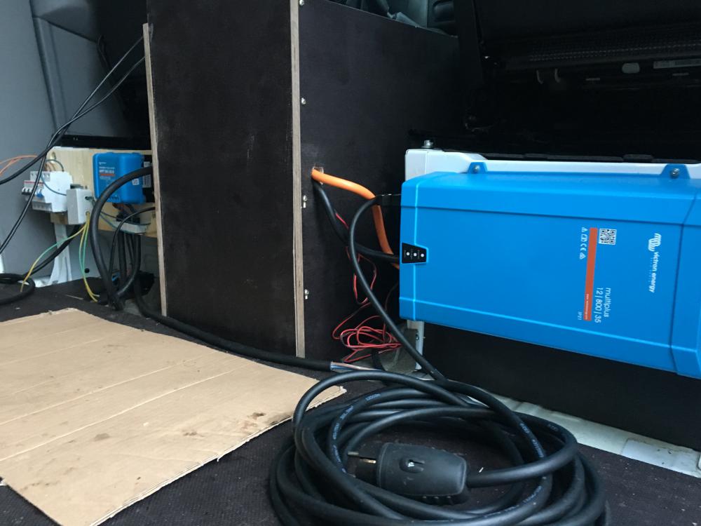

Elektrozeug ist auch installiert und läuft

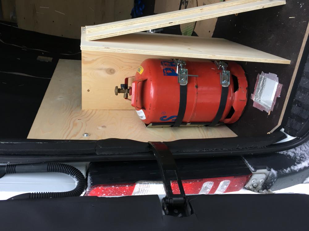

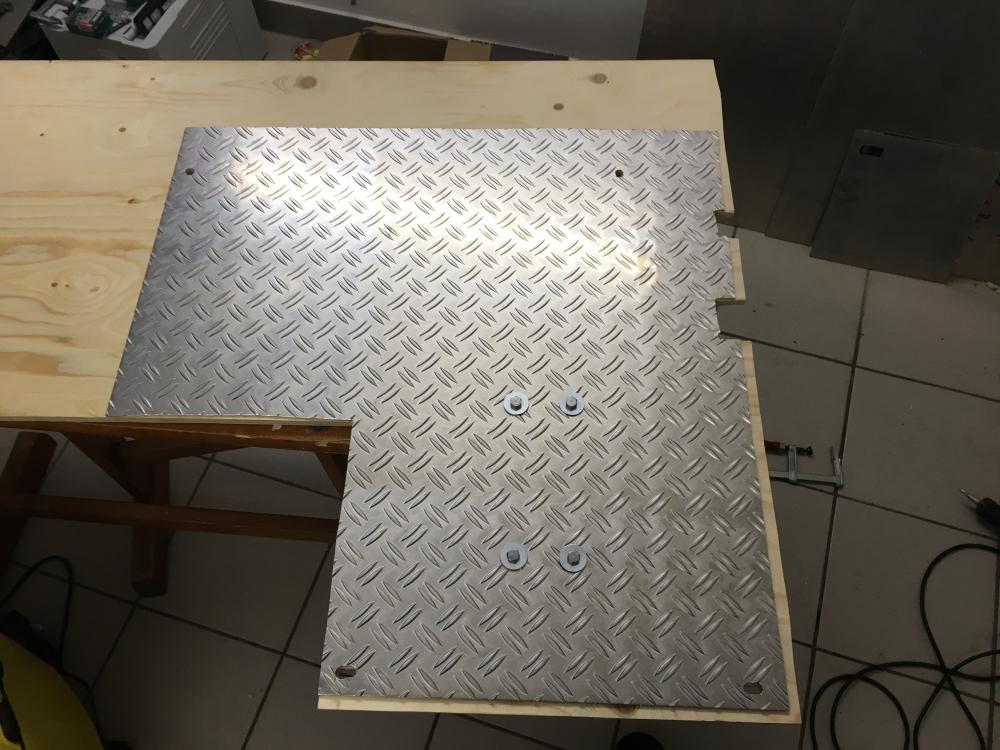

Für die Gasfklaschenbefestigung war mir das Holz alleine nicht ganz stabil genug. Hab dann dahinter noch großflächig ne Aluplatte gebastelt und dann verschraubt.
Hebt jetzt bombenfest

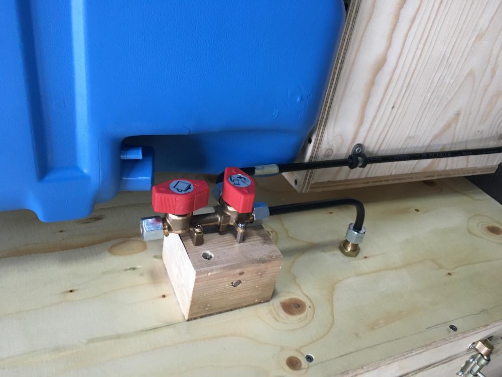

Schottverschraubung fürs Gas. Absperrhähne etc. dicht ist auch alles soweit.

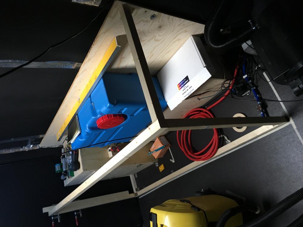

Als nächstes kam dann Weihnachten und das grobe Gerüst für die Küche.

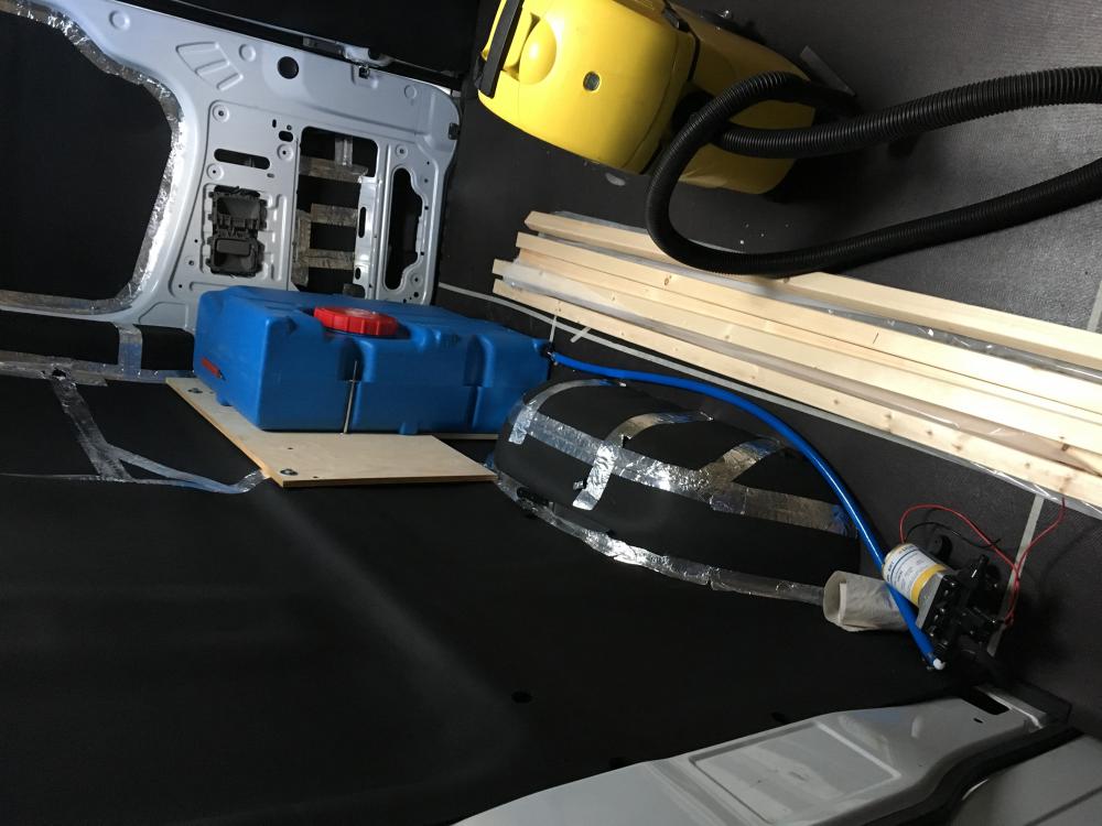

gegenüber dann der Frischwassertank

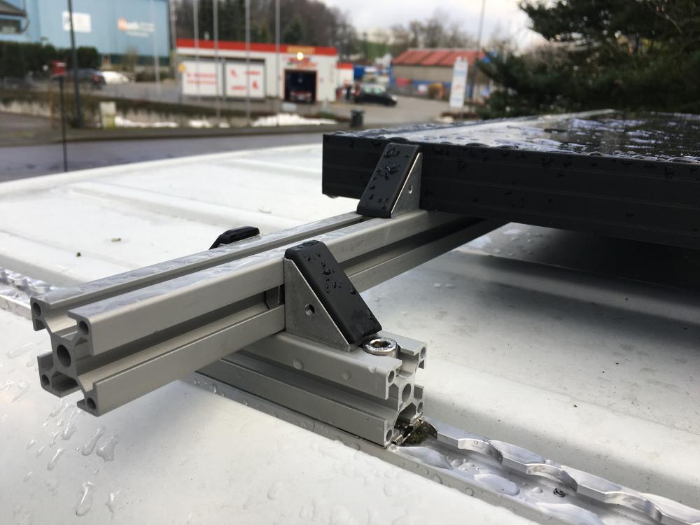

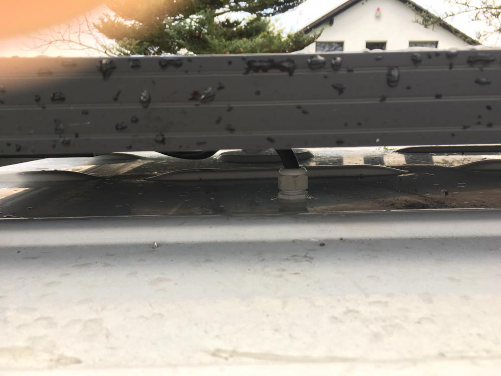

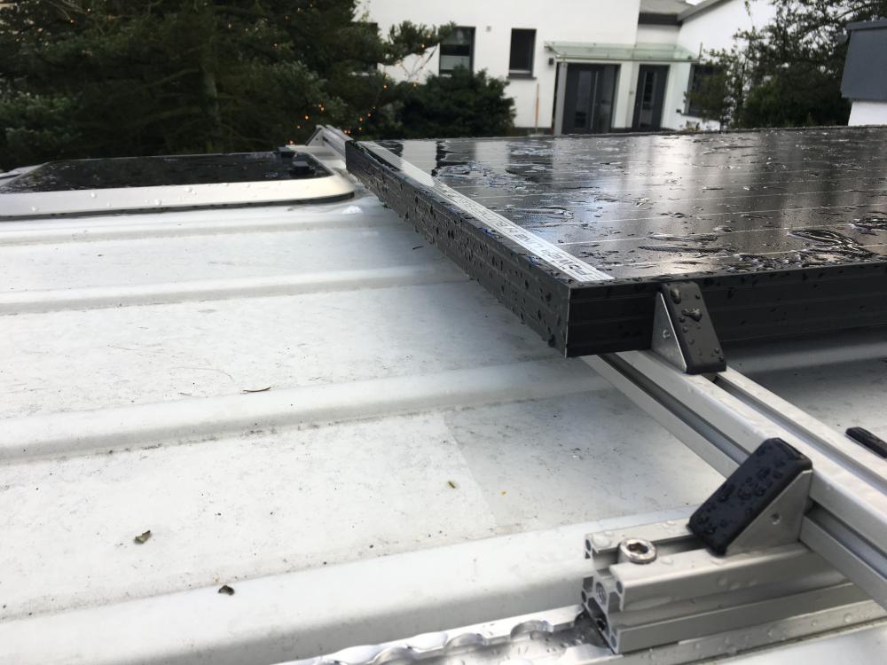

Solar kam auch noch drauf.
Mit Airlineschiene und Misumi profilen
Kabeldurchführung eher rudimentär hält aber dicht

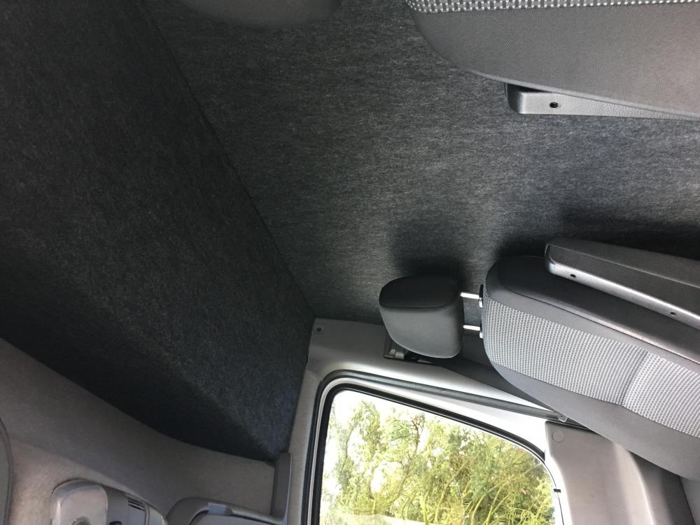

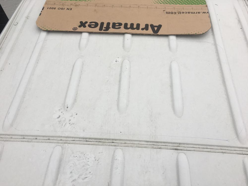

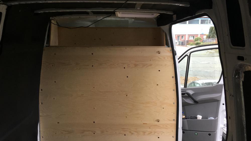

Dann hab ich die Rückwand nochmal ausgebaut mit Armaflex isoliert und mit Filz verkleidet

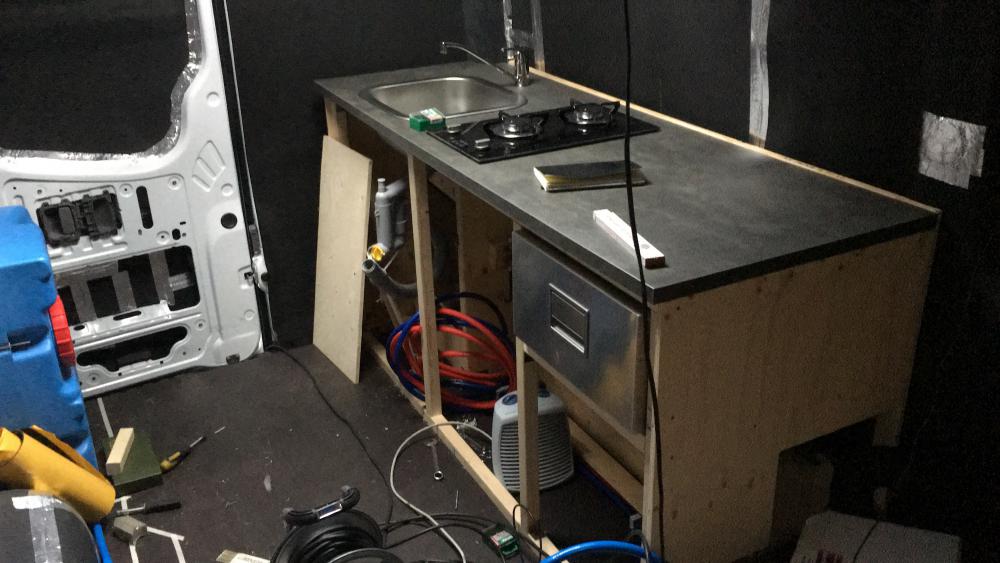

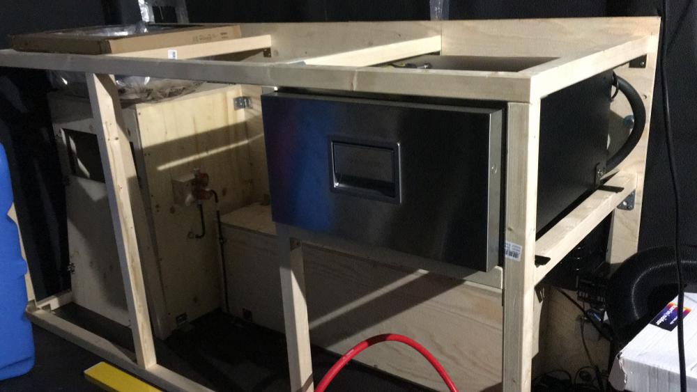

Kühlschrank eingebaut und zu Ikea gedüst für Arbeitsplatte Spüle und anderen Kram

Hallo mplnck,
so einen grauen Filz hatte ich in meinem alten Wohnmobil auch verbaut.
Ist lärmdämmend und schmutzunempfindlich, eigentlich gut.
Ich habs aber im neuen trotzdem nicht mehr verbaut.
Was mich total genervt hat: wenn mal ein Moskito im Bus war, hat man den nicht mehr gesehen :twisted:
Jetzt habe ich helles Holz und die Moskitos haben keine Chance mehr :wink:
Und Holz ist einfach wohnlicher und lebendiger.

Filz hab ich auch nur vorne :) wegen lärmdämmung und weil es einfach stimmiger ist.
Hinten hab ich mir überlegt den Himmel zu Filzen aber das überleg ich mir dann glaub ich nochmal ^^

Ist das ein Dometic CD-20 / -30 mit Edelstahlblende?

Mat hat geschrieben: 22 Mär 2018 23:59 Ist das ein Dometic CD-20 / -30 mit Edelstahlblende?
Ja ist es. Der 30er. Bin jetzt seit 4 Wochen zu zweit in Norwegen untwerwegs und es langt vollends. Wenn ich mehr brauche für Getränke oder so kommt einfach noch ne Kühltruhe rein. Platz ist genug ;)
Vom Verbrauch her auch akzeptabel.
Das aggregat arbeitet auch recht leise wenn man es ordentlich befestigt 🙈
