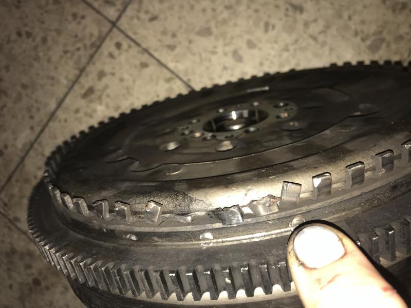

So halb... Denke ich hab den Fehler gefunden. Die Zähne am Schwungrad wo der Kurbelwellensensor sich das Signal holt sind massiv angefressen. Wenn man nicht sogar der ein oder andere Zahn fehlt. Baue jetzt das Getriebe ab und werde dann berichten...

Fehler gefunden!!!!
Es ist das Zweimassenschwungrad!
Schraube von der Kupplung abgerissen und hat die Zähne von der Schwungscheibe abgefräst.

Da die abgerissene Schraube noch drin lag glaub ich eher das die die Schrauben der Kupplung zu fest angezogen haben und diese eine dann relativ zeitnah abgerissen ist, mit dem Sprinter also nicht wirklich viel gefahren wurde.
Hätte vielleicht eher „neuwertig“ schreiben sollen. Hat halt noch geglänzt
