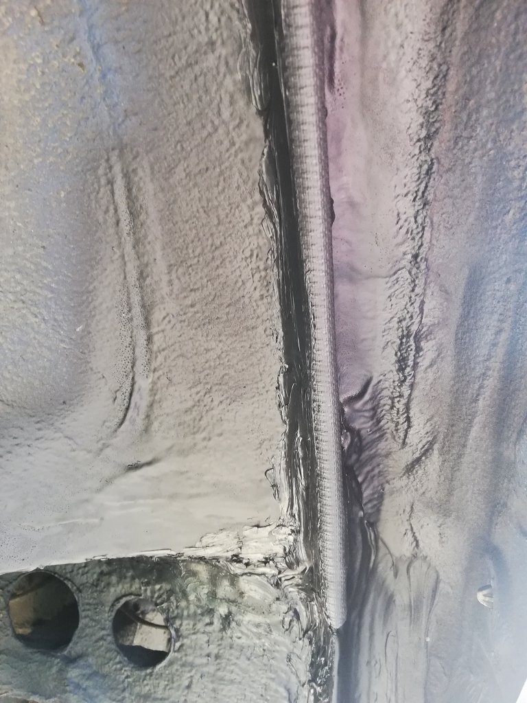

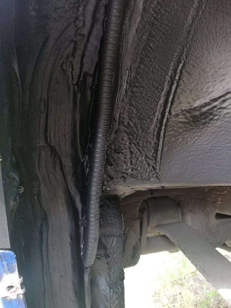

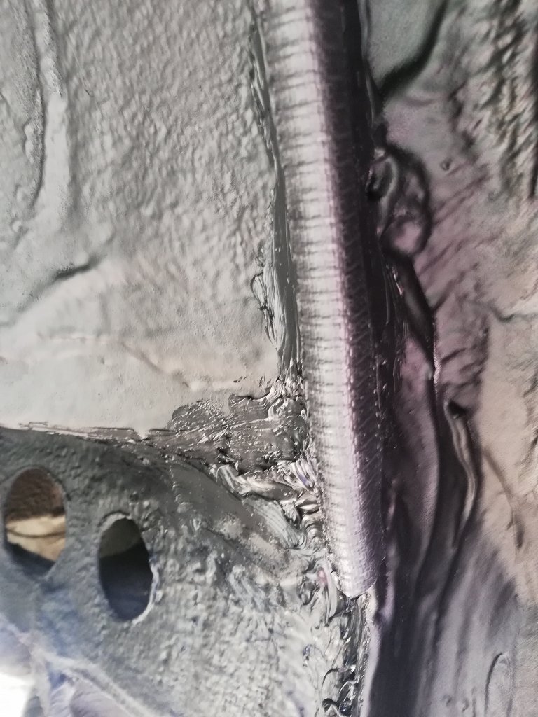

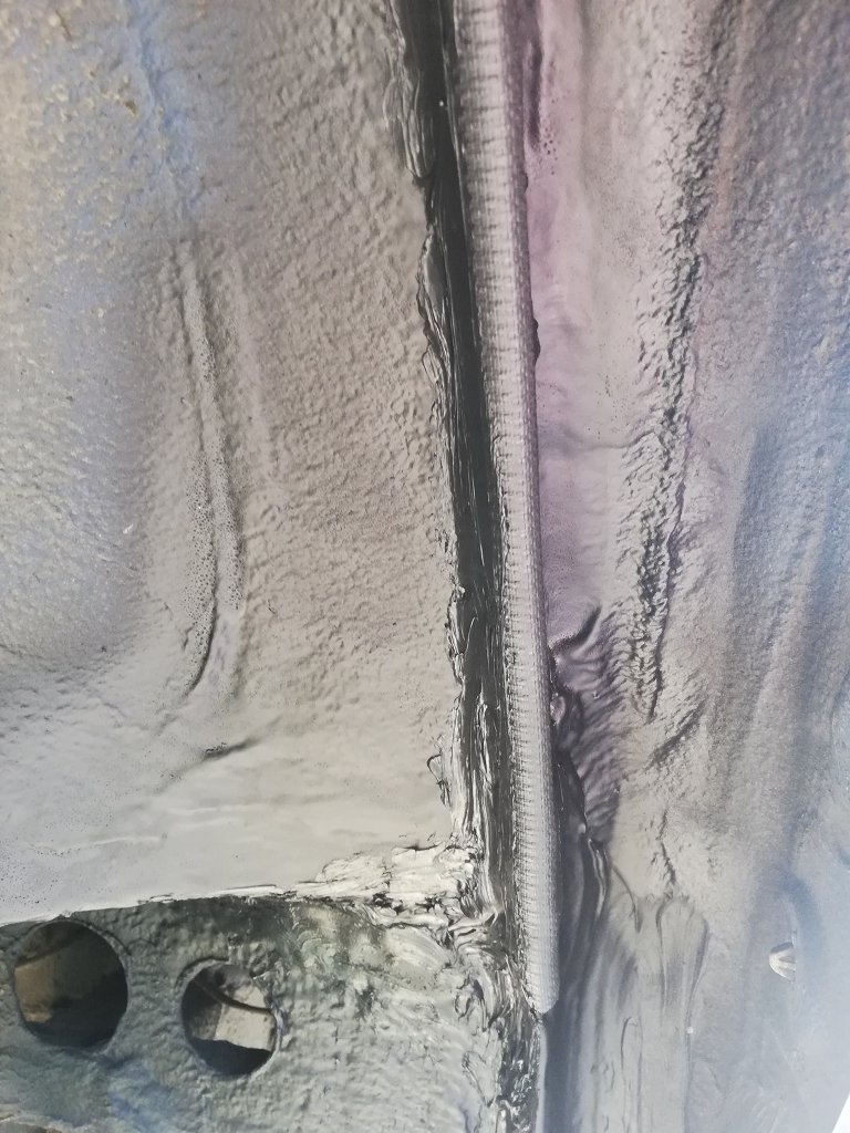

Es ist (fast) vollbracht.
Ich hatte auf der Beifahrerseite 1 x 10 cm und 1 x 20 cm Rost am Falz. Alles entrostet, Unterbodenschutz mit Cuttermesser, Schraubendreher und Drahtbürste entfernt.
Dann alles 3 x mit Fertan, 2 x mit Rostschutz Primer und 3 x mit Unterbodenschutz auf Bitumen Basis behandelt. Bis jetzt sieht alles gut aus.
Zum Schluss gab es dann noch den von mir erdachten Kantenfalz Schutz. Er wurde eingeklebt und am Rand der Länge nach noch mit Kleber seitlich versiegelt.
Jeder mögliche Steinschlag ( aus dem Reifenprofil heraus ) endet am Kantenschutz mit Metalleinlage. Geil.
Wenn man bedenkt, alle Materialien kosten zusammen 25 €, hätte im Vorfeld eine menge Arbeit und Zeit erspart. :|

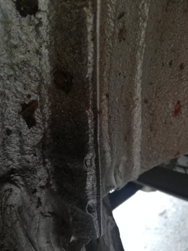

Hab mal den Kanten Falz eines fast neuen VS30 fotografiert. Bei dem sieht es noch schlimmer aus ( Unterbodenschutz ).
Was denken die sich bei MB dabei ??? :evil:
Kantenfalz VS30
Kantenfalz VS30

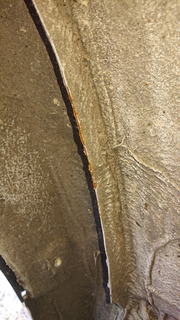

Hi zusammen,
Ich würde mir gern noch diesen Herbst die Lokaris einbauen, bis dahin werd ich aber noch beide Falze im Radkasten entrosten müssen. Von oben ist die Falz in Ordnung, ist also noch nicht im Innenraum angekommen, von oben fluten geht also nicht, das bleibt zu!
Ich hab dazu mehrere Fragen:
1. Reicht der Onboard-Wagenheber aus, dass ich im Radkasten arbeiten kann? Oder ist das ne wackelige Angelegenheit?
2. Außerdem würde mich interessieren, wie ich eine angerostete Falz (kein Blätterteig) behandeln sollte, bevor ich die Dinger draufmache. Existent: Fluidfilm, Pelox Re (Rostentferner der aber abgewaschen werden muss), eine Rostentfernungsschleifscheibe und Brantho Korrux 3 in 1...wenn du hier helfen kannst wär das phantastisch, ich bin handwerklich zwar begabt aber Rostbekämpfung ist tendenziell neuland...ein Bild von der Naht ist anbei.
Danke euch!
