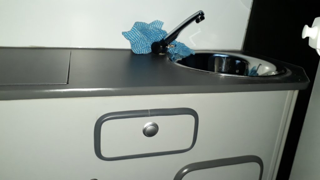

Re: Surfsprinter baut sich ein WOMO

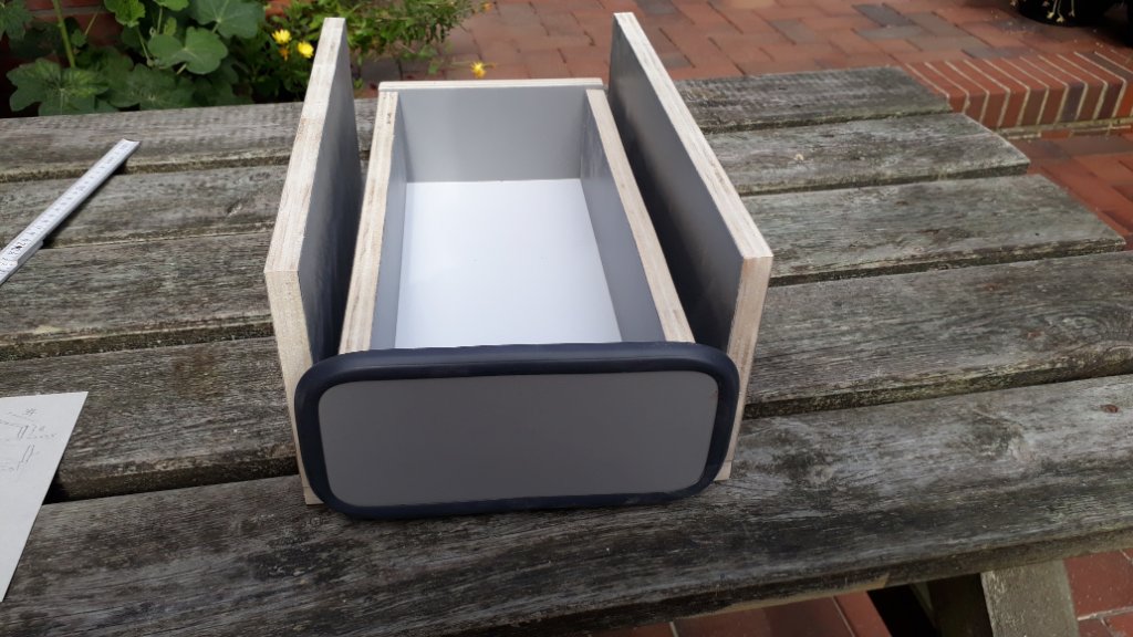

Der Küchenschrank wurde im ungenutzten oberen Bereich um eine Schublade erweitert

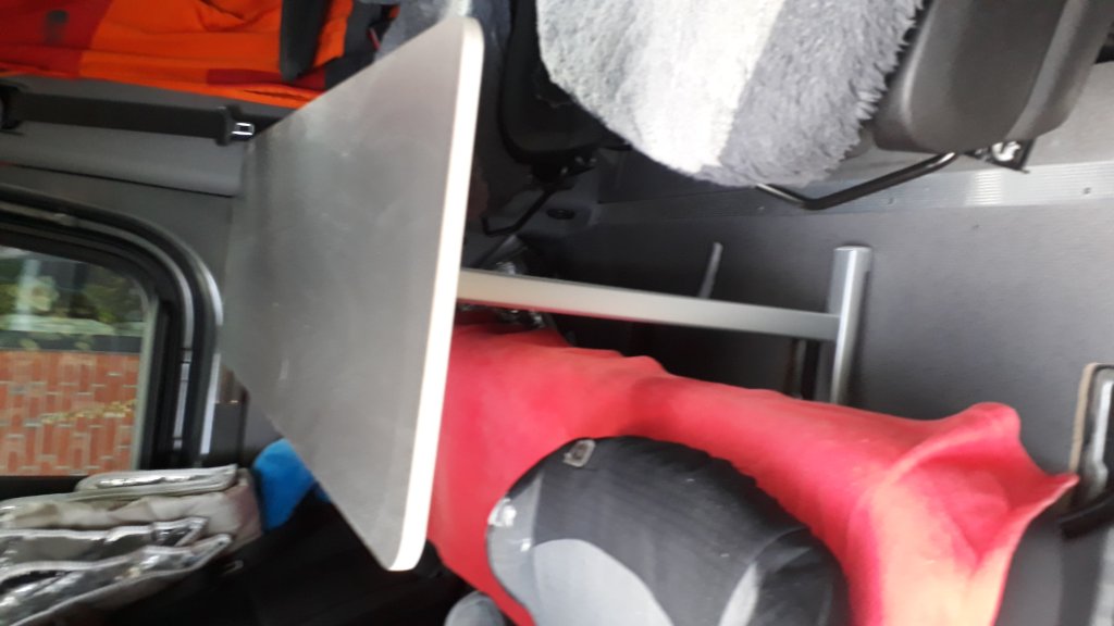

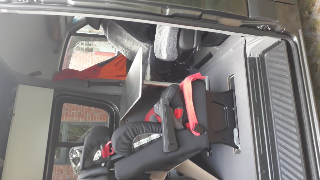

Vorne habe ich von Reimo ein Befestigungssystem für einen langen Tisch erstanden.
Hinter der Rückbank läßt der Tisch gut verstauen.

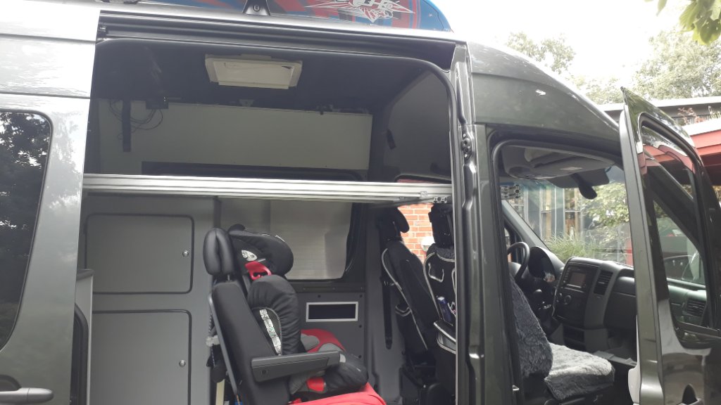

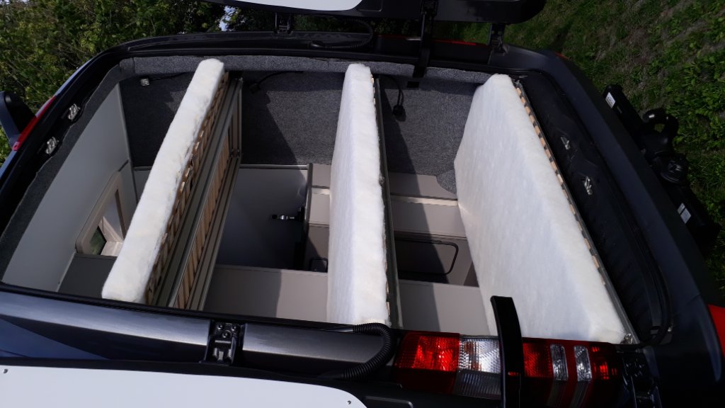

Als nächsten kommt die Verkleidung der Schlafkojen hinten, sowie des Daches mit Einsatz der Fensterverkleidung samt Rollos
Gut zu sehen ist die verkleidete Belüftung / Standheizung.
Dann geht's weiter mit dem Bettenbau. Hier hängen schon die Alurahmen drin.
und VW T6 DIY-Womo
und VW T6 DIY-Womo

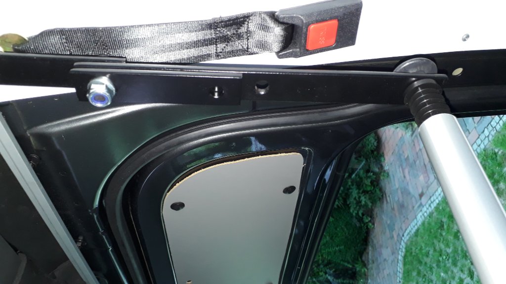

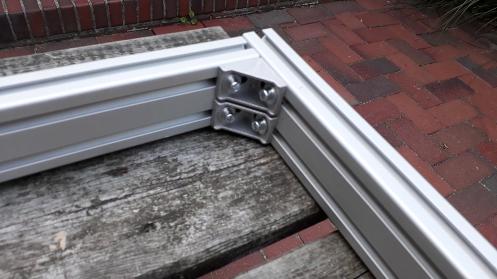

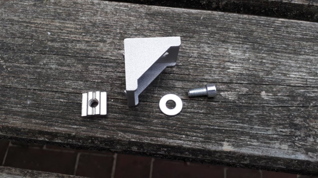

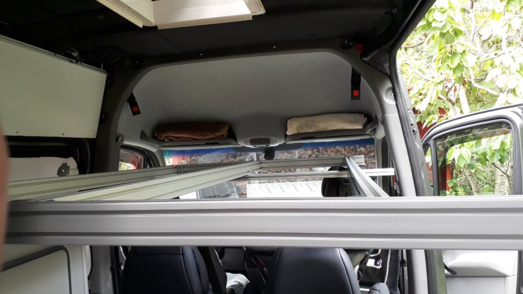

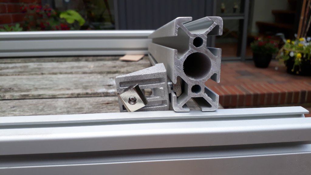

Die Betten habe ich aus Aluprofilen aus 6x3 cm gebaut. Verbunden werden sie mit Winkeln, die sich mit Nutsteinen (Boschsystem) in den Profilen verankern
Hierauf kommen dann Holzlatten und die Matratzen.

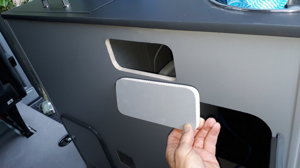

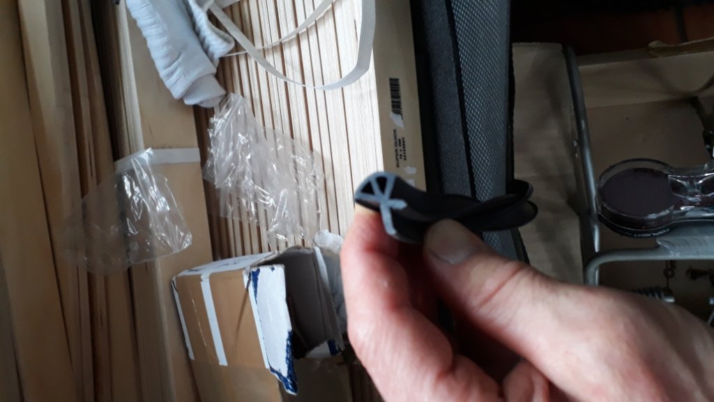

Surfsprinter hat geschrieben: 24 Aug 2018 08:38 Der Küchenschrank wurde im ungenutzten oberen Bereich um eine Schublade erweitert
hallo,
wie heisst das gummiteil um deine schublade rum und wo hast du das her. find ich super !
danke für die info?
mex
- Surfsprinter
- Beiträge: 1397
- Wohnort: Nordsee

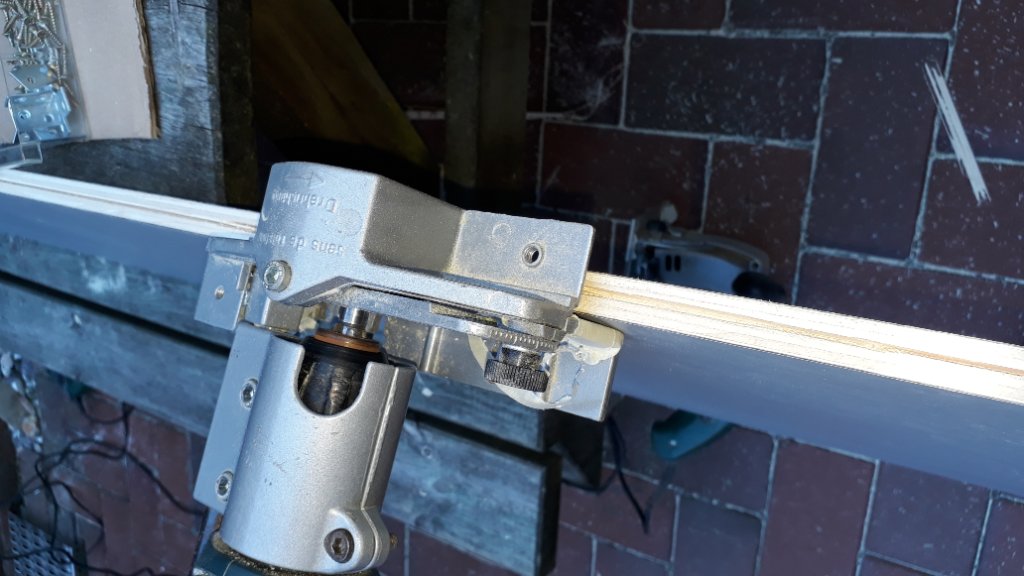

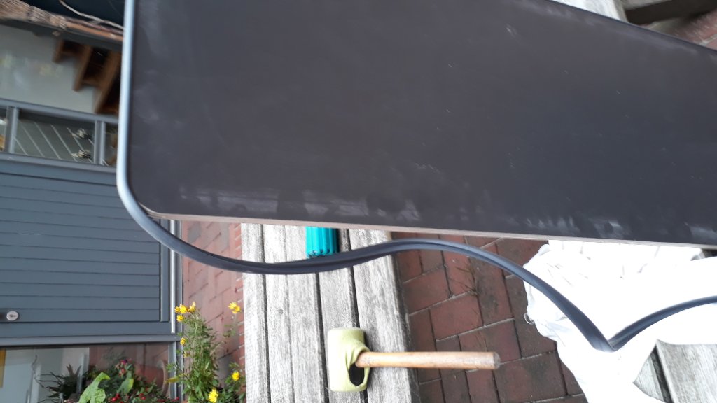

Re: Surfsprinter baut ein Wohnmobil. Ausbautagebuch + Bilder
Das sind Umleimkanten von Reimo. Bei eBay bekommt man es auch von anderen Herstellern günstig.
Du musst eine Nut in die Stirnseite des Brettes fräsen und dann das Profil einschlagen.
Es gibt unterschiedliche Profile. Z . B. Als Umleimkante für einen Tisch: Da sieht man, wie ich das gerade einschlage.
Oder für Schranktüren:
[attachment=1]15351319407113434058823934694534.
und VW T6 DIY-Womo
und VW T6 DIY-Womo
super, vielen dank für die info.
genau was ich gesucht hab. und durch den vorstehenden gummirand ist der deckel dicht und scheppert nicht oder?
lg mex
lg mex
- Surfsprinter
- Beiträge: 1397
- Wohnort: Nordsee

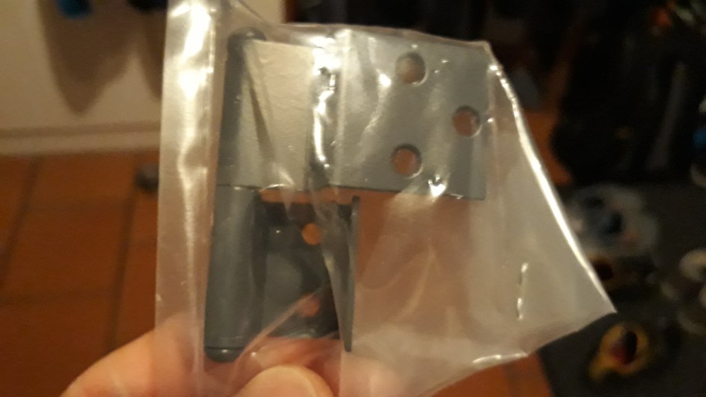

Genau.

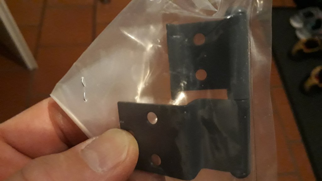

Und Du hast keinen Verschnitt. Wenn Du ein Loch in einen Schrank sägst, nimmst Du genau das ausgesägte Stück plus Umleimkante als Türe. Dafür gibt es auch von Reimo spezielle Scharniere: Westfalia hat das immer so beim James Cook und Nugget auf Ford.
Wenn Du es zum ersten Mal machst, bedenke, dass Du etwa 7-9 mm zusätzlich absägen musst, bevor Du den Umleimer einsetzt , damit nachher alles in den Schrankausschnitt passt.
Kannst mir gerne auch 'ne PM schicken, wenn Du noch Fragen hast

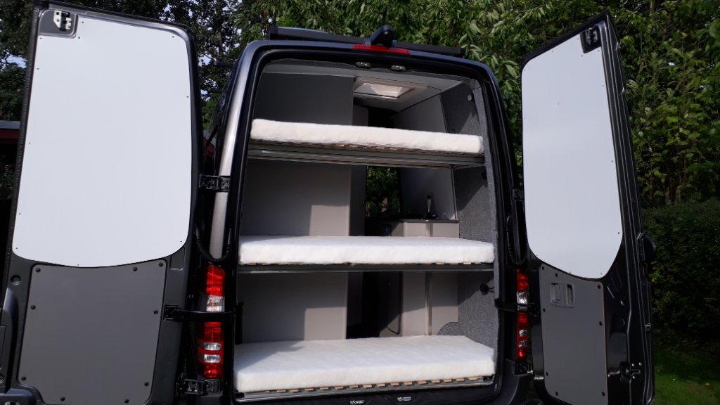

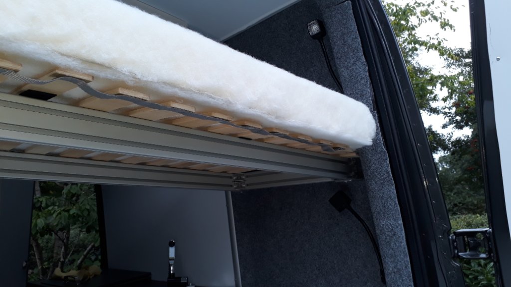

Heute sind die Matrazen angekommen.
Sie sind bisher nur mit Polsterwatte überzogen. Die eigentlichen Bezüger werden gerade genäht.
Am rechten D-Holm hebe ich dann noch Leselampen für jedes Kind.
Im Fußraum hat jeder eine 12 Volt Steckdose Sorry. Die Bilder sind total durcheinander...

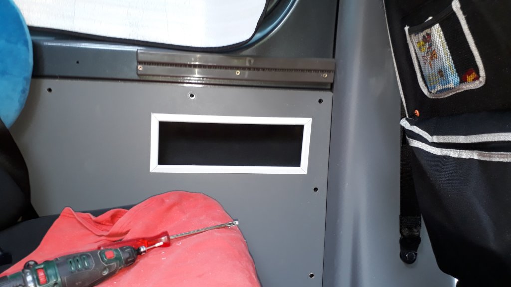

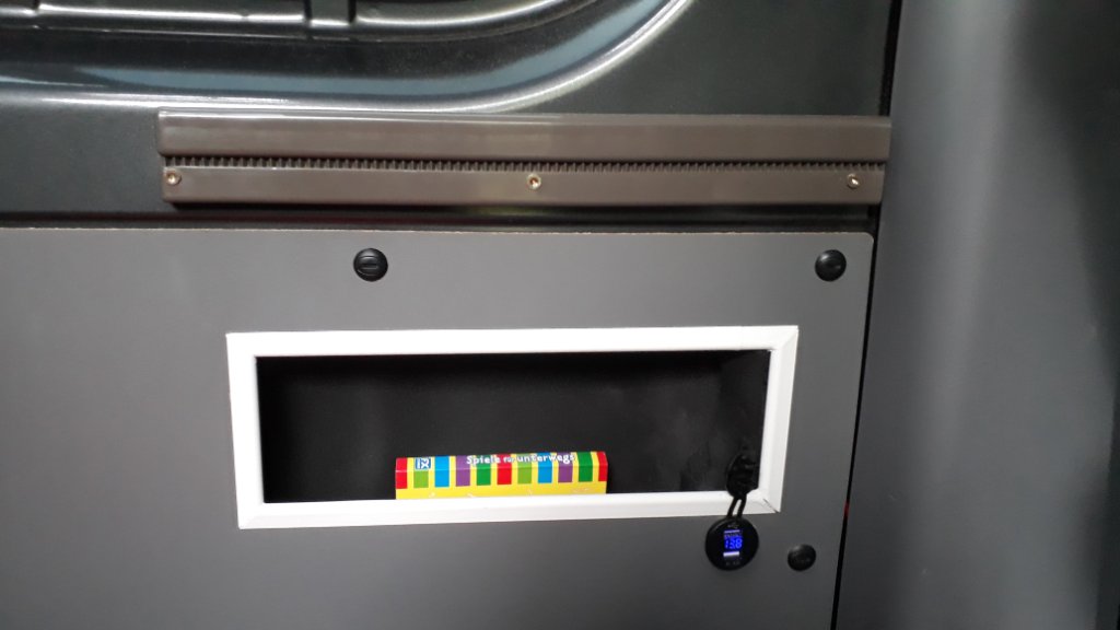

Und dann habe ich in die Seitenverkleidung hinter dem Fahrersitz noch ein Fach gebaut.

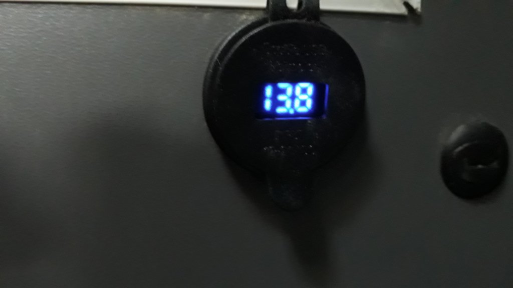

Heute kam noch eine USB-Steckdose.
Die habe ich da drunter eingesetzt.
Das Schöne ist, dass sie auch eine Anzeige über die Batteriespannung hat.
Ein schönes Spielzeug

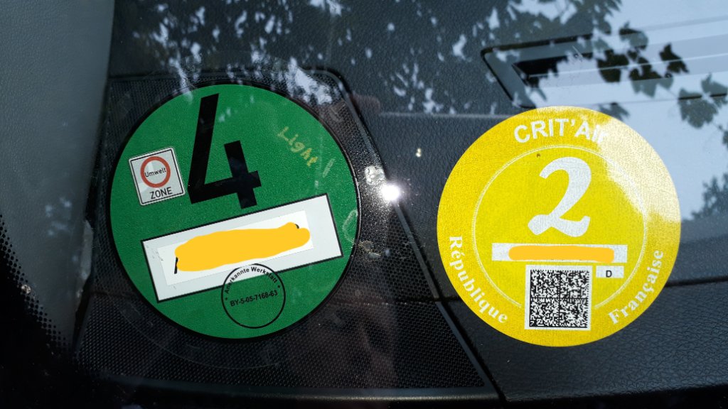

Da Frankreich inzwischen auch Umweltzonen eingeführt hat und man z. B. nach Paris, Lyon und Grenoble nicht mehr einfach so einfahren darf, habe ich mir eine Umweltplakette besorgt. In Frankreich ist die Nummer 2 die 2. Beste Stufe nach E-Autos, die man bekommen kann.
Wer sie bestellen möchte, sollte das unter
www.certificat-air.gouv.fr/de/
tun. Denn hier zahlt man nur ca. 4,80 €.
Auf anderen Seiten ist man dafür auch schnell mal 29.80€ los...

Der Ausbau geht auch weiter. Das Doppel-Hubbett ist im Prinzip auch fertig.
Der Mechanismus für die Aufhängung ist nur als Prototyp fertig und wird derzeit aus hochfestem Kunstoff gebaut.
Ich bin tief beeindruckt. Was bist Du von Beruf - Automechaniker, Schreiner und Gestalter in einer Person? Und was Du für ein Tempo hinlegst....
Erlaube mir einige Fragen:
1.) Sehr interessanter Grundriss. 3 Kids ins Heck, dadurch viel Stauraum und Platz gewonnen für ein echtes Bad bei 6m Fahrzeuglänge. Toll!
2.) Wie tief wird das Erwachsenenbett gefahren werden können? Zugang über gedrehte Vordersitze?
3.) Die Wassertanks sind außen - sind die Sprinter-spezifisch?
4.) Das Verkleidungsmaterial sieht gut aus, was ist das?
5.) Die Heck-Stockbetten, sind die Aluprofile direkt am Auto befestigt, wie?
Bin gespannt wie es weitergeht bei Dir!
derbusfahrer
derbusfahrer
- Surfsprinter
- Beiträge: 1397
- Wohnort: Nordsee
Moin derbusfahrer!
Danke für die Blumen. Und ja, ich bin Handwerker - Chirurg, um genau zu sein
. Zu Deinen Fragen:
Das Bett wird gut 60 cm heruntergefahren, nach Abzug der Aluprofile, Matratze etc bleiben dann knapp 50 cm Kopffreiheit. Ich werde das bald genau wissen und hier bebildert einstellen. Die Sitze werden dabei nicht zwingend gedreht werden.
Die Abwassertanks sind nicht spezifisch für den Sprinter, aber genau bemessen. Bei Reimo, aber besonders in Holland (hier in der Suchefunktion gefunden) bekommt man Tanks, die offenbar exakt an die freien Sicken des Sprinters angepasst wurden. Das war eine Menge Recherchearbeit... Bei Reimo sind viele Tanks derzeit nicht lieferbar.
Das Verkleidungsmaterial an den Seiten und Decken ist ein Alu-Kautschuk-Sandwich in 3mm Stärke, heißt Duobond und ist von einem Profiausbauer. Ich vermute mal, dass Kühlwagen-Bauer das auch verarbeiten.
Um die Heckbetten zu befestigen, habe ich aus dem Baumarkt großdimensionierte Winkel in die Innenbleche gesetzt und mit Filz überklebt. Die Aluprofile habe ich mittels 8er Nutsteinen daran befestigt. Man könnte auch Airline-Schienen verwenden. Damit kann man die Betten vielleicht noch schneller ein- und ausbauen.
