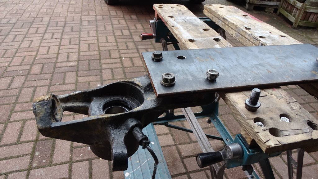

Auch bei meinem 313 cdi Bj. 2005 sind beim Achsschenkel, die Gewinde hin gewesen, vermute mal das die Schrauben eingeklebt waren, löst man sie dann mit Gewalt geht das Gewinde kaputt, in Zukunft werde ich die Schraube 14 Gewinde Steigung 1,5 immer anwärmen.

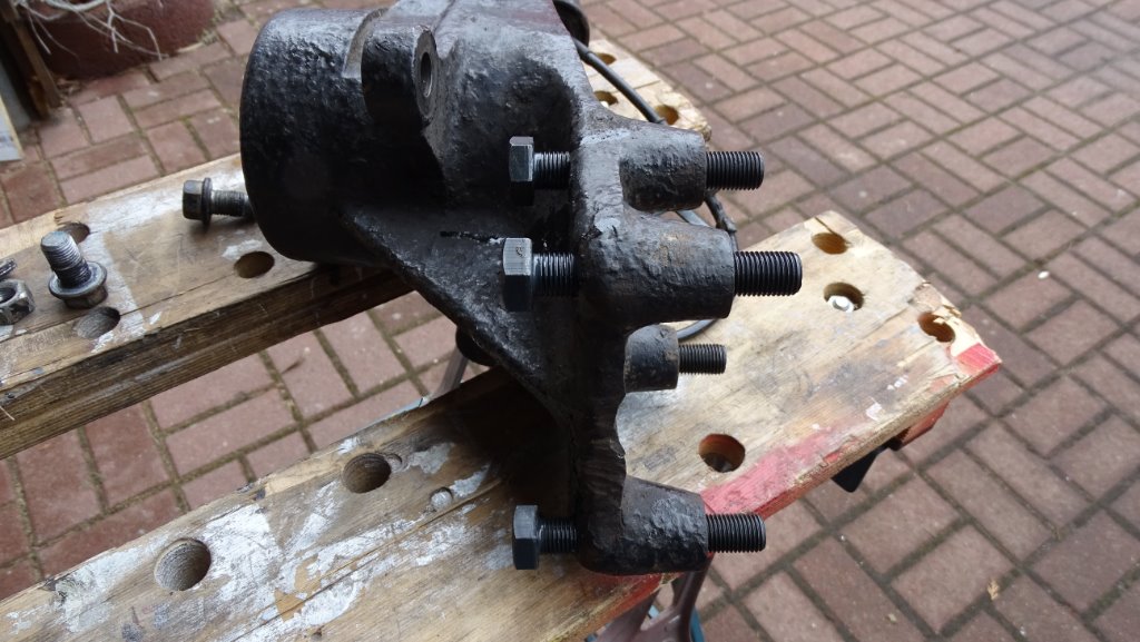

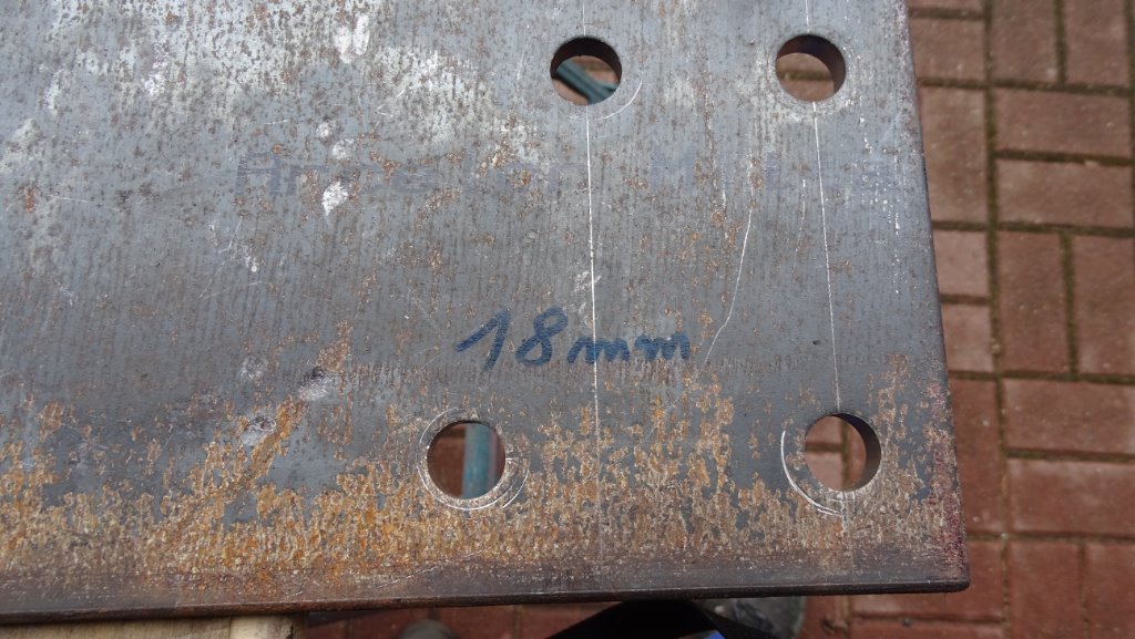

Gelöst habe ich das Problem, eine 1 cm dicke Eisenplatte, das Lochschema des Achsschenkels aufgezeichnet und mit einem 18 mm Bohrer Löcher gebohrt, wie auf den nachfolgenden Bildern zu sehen ist. Das Gehäuse angeschraubt mit einer Magnet Bohrmaschine Löcher durch gebohrt und Gewinde geschnitten. Dann 10.9 Schrauben eingeklebt, den Kopf am Gehäuse abgeschnitten. Jetzt wird der Stoßdämpfer mit Muttern und Sicherungsringe gehalten. Habe ich vor ca. 10 000 km so gemacht. Das war eine Idee meiner Schlosserei, die hatten auch eine Magnet Bohrmaschine. Meine persönliche Meinung ist, hält besser als eine Hülse ein zusetzten, weil man das Loch ja größer, breiter Bohren muss.
Mfg. Hans

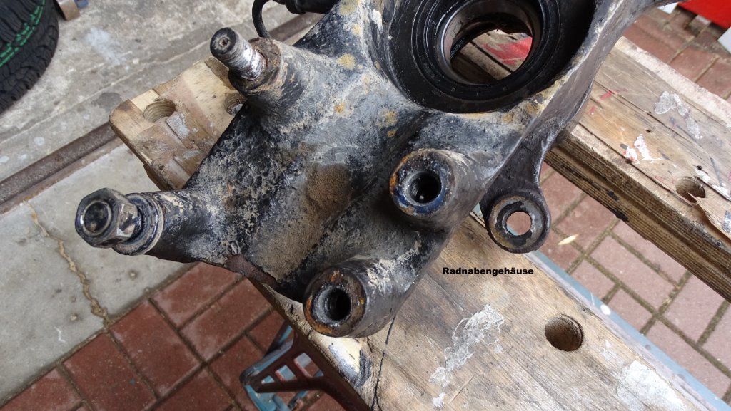

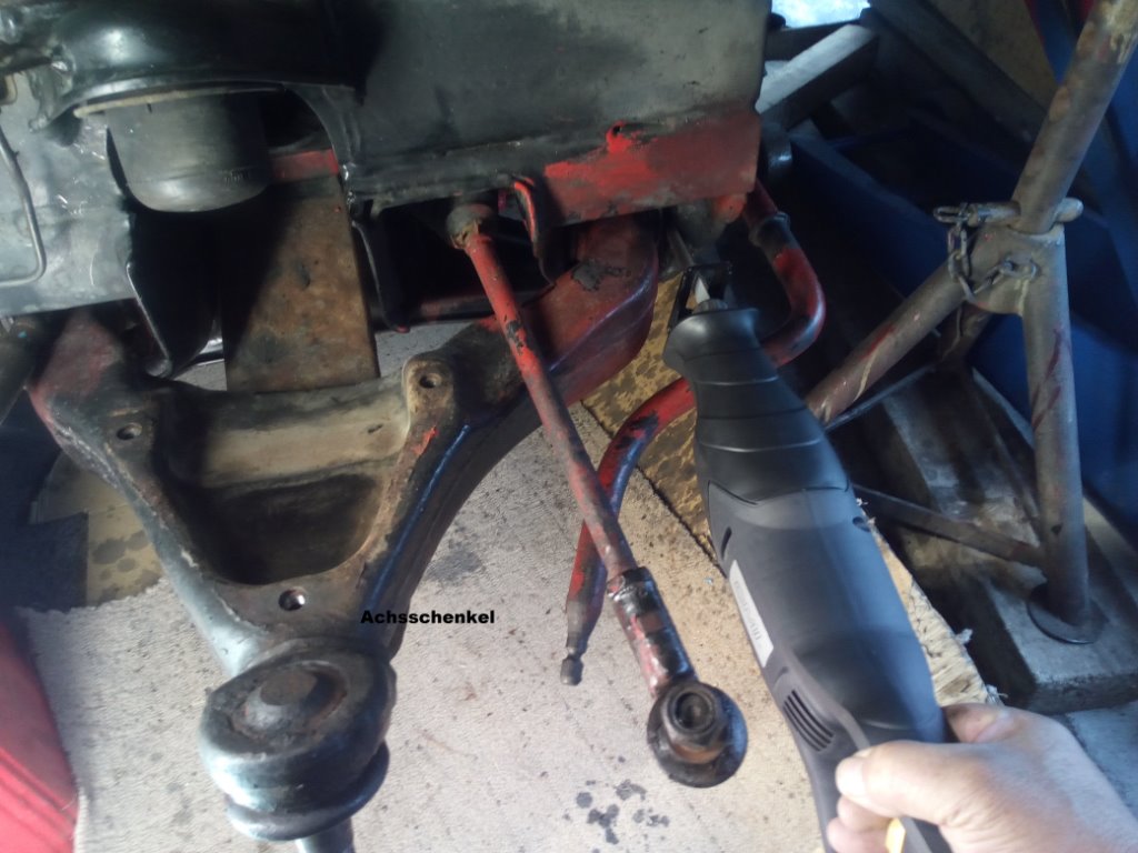

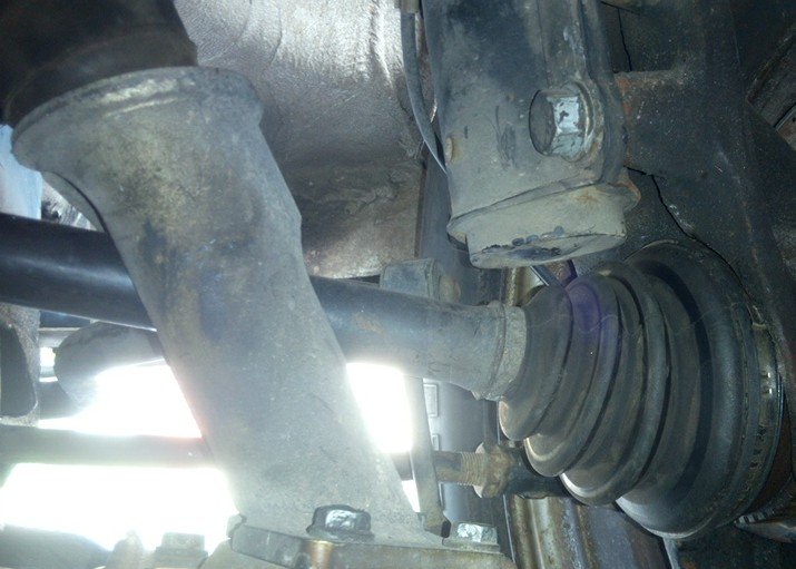

Wenn ich das richtig sehe ist der Achsschenkel das was auf dem Bild 1 zu sehen ist, auf dem anderem Bild würde ich sagen, ist es das Radnaben Gehäuse. Oder korrigiert mich.
Hans

Hallo Hans
Ja genau durch die Einkleberei und den Guß in verbindung mit dem belasteteten Gewinde an dieser Stelle.
Das ist eine gute Idee...habe zwar schon ein paar Helicoil bestelltaber dann liegen sie halt rum.werde das auch so machen.
Christoph
Edit
Natürlich heist es nicht Achsschenkel sondern Nabengehäuse.
