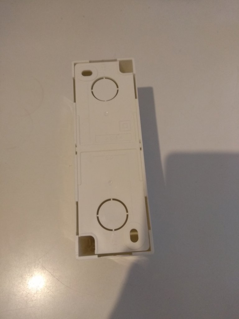

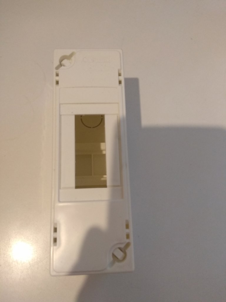

So ein Mini Ghäuse habe ich noch liegen:
und dann das da rein:

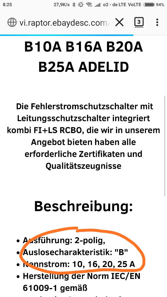

https://www.ebay.de/itm/FI-LS-Schalter- ... 1326934208
sowas wäre ok?

Nein, vergiss den FI/LS aus deinem Link, der hat eine hier nicht ausreichende Auslösestromart. Nimm den vom Fritz, der passt.

Der Typ des FI muss "A" sein, damit die relevanten Fehlstrommöglichkeiten zum Auslösen des Personenschutz gegeben sind. Das ist bei dem von dir verlinkten nicht gegeben, der ist Typ "AC" (sieht man am Symbolaufdruck, Wellenlinie im Rechteck ist "AC", 2 Wellenlinien übereinander ist "A", vergleiche hierzu den Link von Vanagaudi)

Der von mir bei eBay verlinkte ist doch B und somit ok, oder?
Das uralt Teil hatte ich schon verworfen, ich glaube darauf beziehst du dich noch, nicht auf den eBay Link, den ich danach gepostet habe, oder?
Re: erdung bei 230 volt am Auto
#44
jense hat geschrieben: 05 Jul 2018 08:28Der von mir bei eBay verlinkte ist doch B und somit ok, oder?
Nein, er ist nicht OK. Nochmal, der von dem Görlitzer Händler angebotene LS/FI aus Polen hat für den FI eine Auslösecharakteristik für Fehlerstromform Typ AC und ist in Deutschland nicht zugelassen. Hier ist zumindest die Auslösecharakteristik für Fehlerstromform Typ A gefordert.
Da das Angebot an deutsche Kunden gerichtet ist, gehört dieser Artikel in die Kategorie "gefährlicher eBay-Schrott".

In der Beschreibung steht B? B inkludiert A Und AC, ist das B eine falsche Angabe in der Beschreibung???
