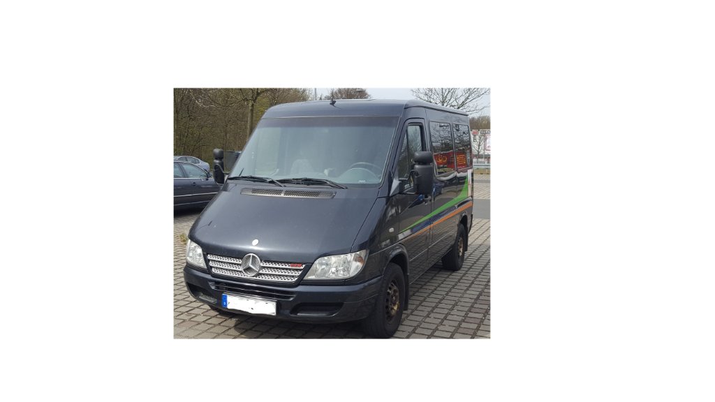

naja solche Fehler macht man aber auch nur ein Mal. Man darf halt nur sich selbst vertrauen!
Es hat ja auch was Gutes, was die Erfahrung betrifft und ich habe mir zwangsweise eine Diagnose zugelegt mit der ich auch mittlerweile etwas umgehen kann.
Anbei ein Bild von dem Dicken! Wir sind nun ein noch besseres Team :D
