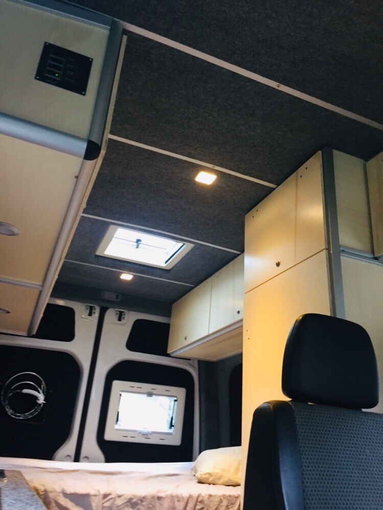

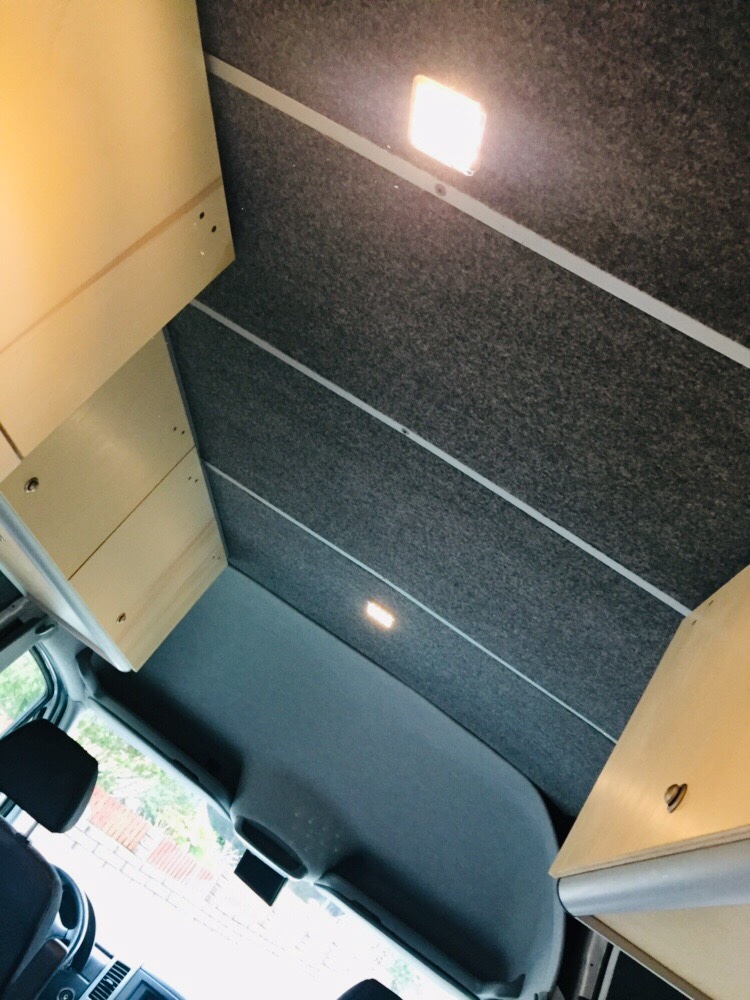

So Sardinien ist sehr gut gelaufen, ich hab auch wieder etwas gebastelt😉.
Deckenverkleidung mit Filz und Osram LED Lampen.

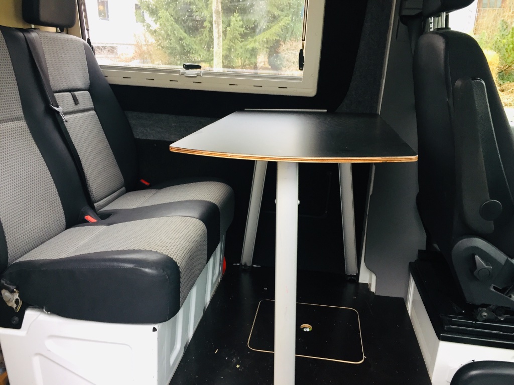

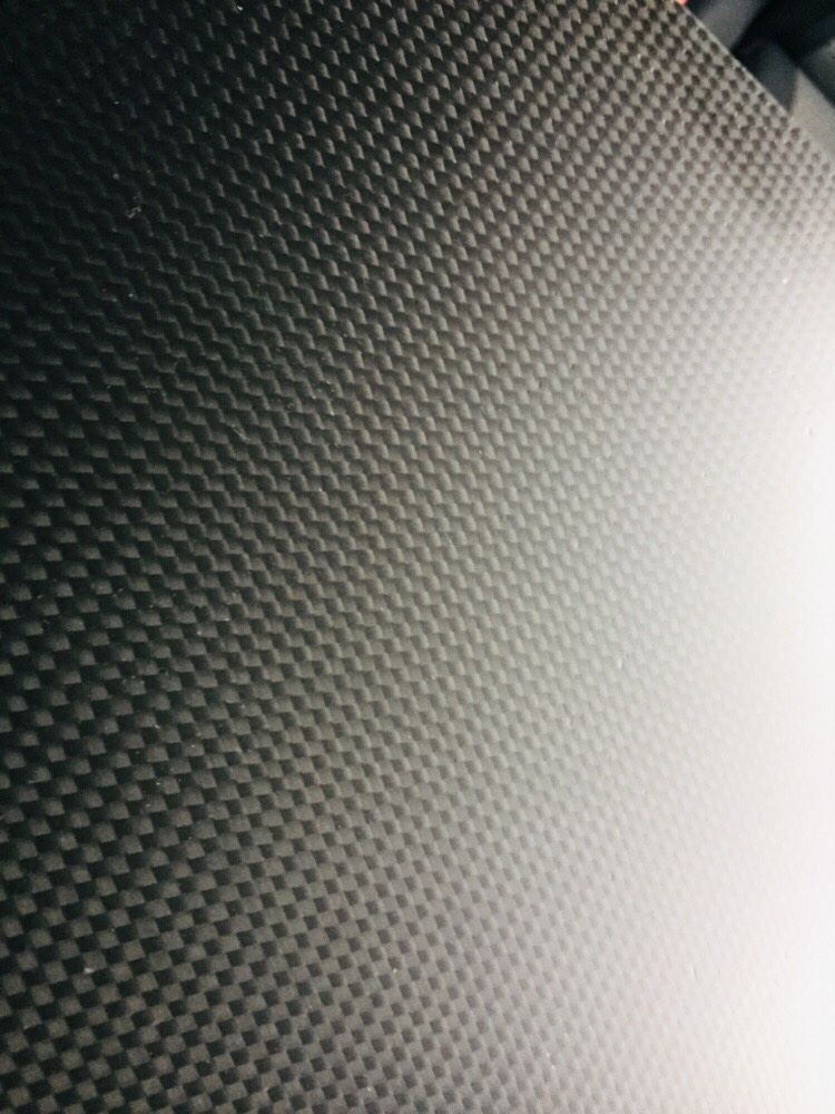

Der dreibeinige Tisch geht einfach an der Wand einzuhängen und ist auch außen nutzbar.
Die Oberfläche ist mit Carbon bezogen.
Nächste Woche geht es über Silvester in die Berge zum Wintercamping, ich bin gespannt.

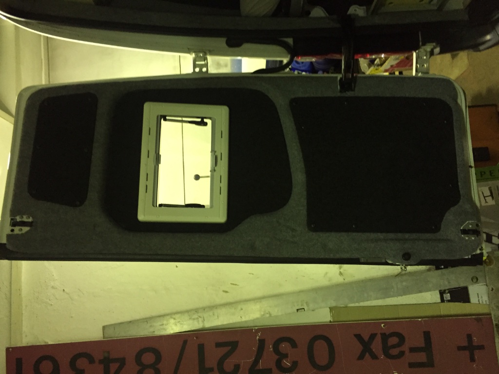

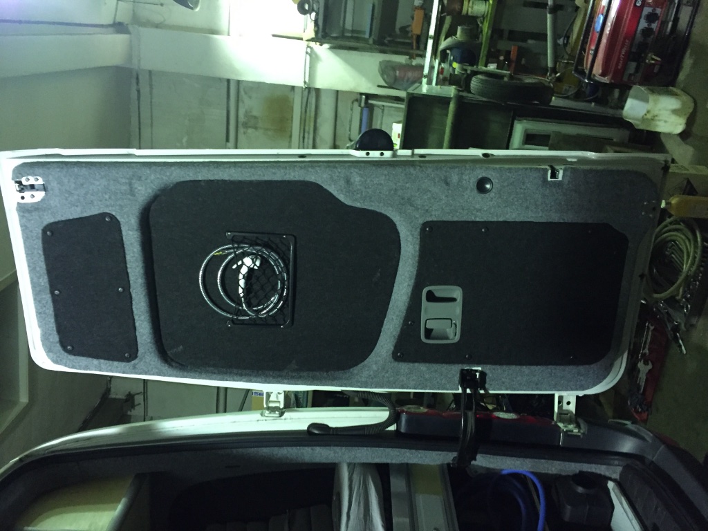

Heute hab ich mal noch die Hecktüren mit Filz bezogen.
Thomas

Servus Thomas,
sieht sehr geil aus, welchen Filz hast du benutzt bzw wo hast du diesen gekauft? Einfach mit Sprühkleber aufgeklebt?
Gruß aus Bayern, der Michl

Speziell für solche Anwendungen gibts 3D Filz der sehr flexibel ist.
https://bus4fun.de/b4f-carpet-filz/
oder die Selbstklebevariante:
https://www.selbstklebe-filz.de/Ausbau-Filz-KFZ

Genau den von Bus4fun hab ich genommen, Sprühkleber
Von Würth wie empfohlen.
Gruß aus dem verschneiten Gerlos
Thomas
