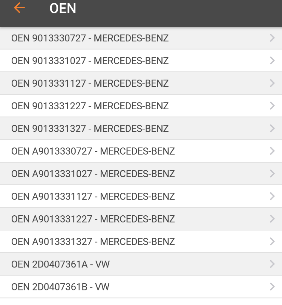

Am Achsschenkel komme ich auf rund 1:6,837 und am Gelenk auf 1:6,35. Gibt es noch irgendein Unterscheidungsmerkmal der Gelenke?
Bei Ebay und Co werden die Teilenummern synonym geführt.
D.h. wenn es einen Unterschied gibt, ist eine Verwechslung recht wahrscheinlich.

Ich versuche immernoch A901 330 1227 und A901330 1327 in freier Wildbahn zu unterscheiden. Kann es sein, dass letzterer eine Nut am Anfang des Konus trägt?

Auf jeden Fall unterscheiden sich bei Lemförder die Traggelenke im Faltenbalg. Der 2WD Faltenbalg ist ganz einfacher Natur, beim 4WD hat er eine Einschnürung auf halber Höhe und trägt eine Kennzeichnung "007-00055", Material: TPU. Im Lemförder Web Katalog habe ich beide Traggelenke für den 2WD und 4WD mit folgenden Daten gefunden:

Ja, die zwei verschiedenen Manschetten sind mir auch schon aufgefallen.
Ich hab/hatte die eingeschnürte und der Konus hat eine Nut.
So war meine Hoffnung mein eigenartiges Sturzphänomen zu klären wohl unbegründet. Da wohl doch richtig verbaut wurde an meinem Auto.
Das andere Konusmaß ist mutmaßlich 1:10 und davon sind meine Teile doch zu weit weg.
Ich werde mir wohl die billigsten Traggelenke kaufen und versuchen die Manschette an meine alten Gelenke zu montieren.
