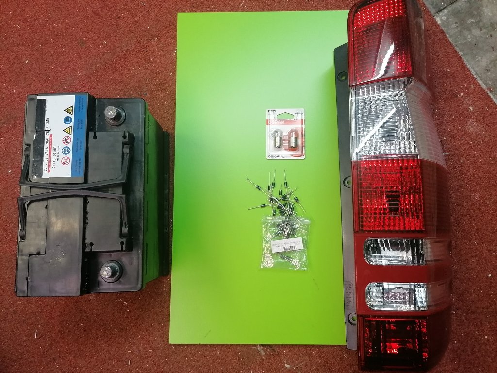

Ok, ich werde mir dann mal eine Tüte Dioden besorgen und die erwähnten 5W Birnchen.
Werde Foto`s und wieder ein kleines Video machen. Kann aber dauern. Ich melde mich ....

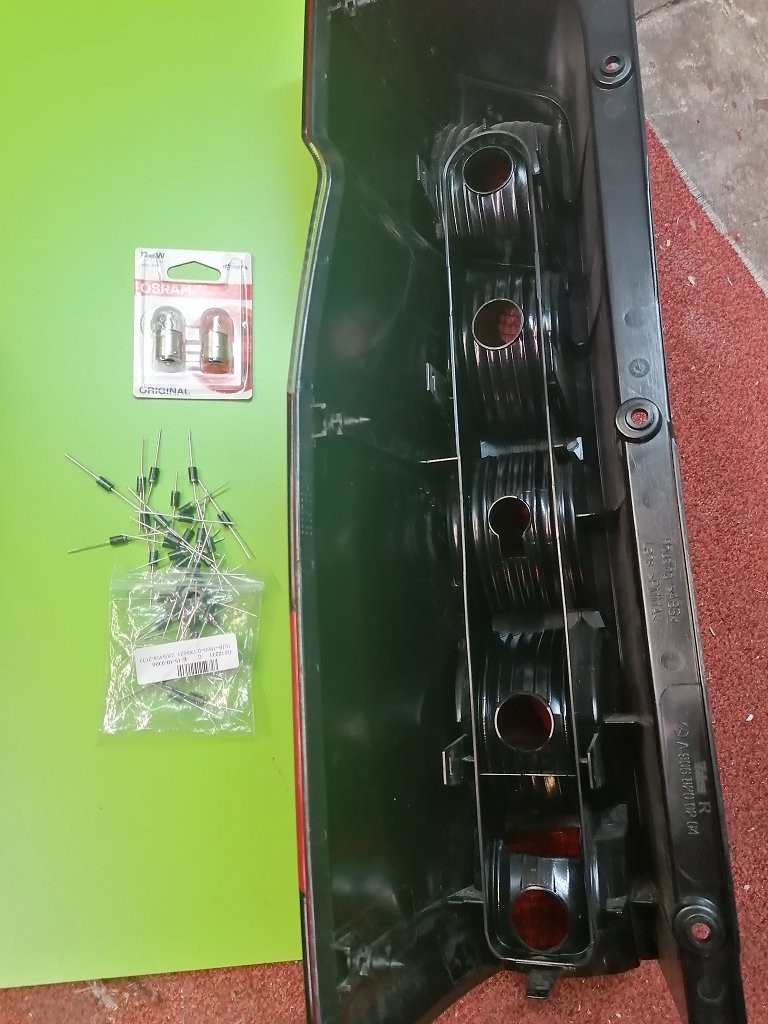

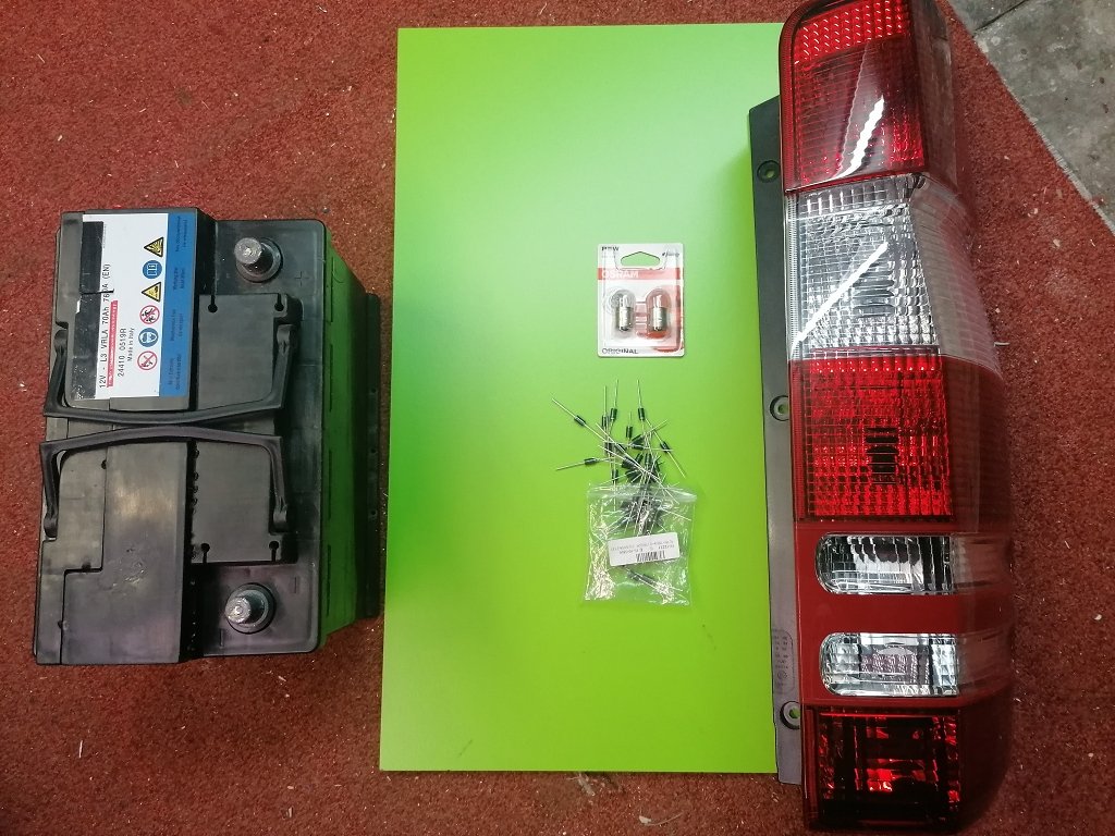

Inspiriert vom WilleWutz, und da wir eh nicht reisen dürfen, würde ich mal wieder weiter machen. Ich war erschrocken das das schon wieder 2 Jahre her ist ... :shock: :shock:
Also, ich bräuchte einen 2006 - 2012er Lampenträger, meine kann ich nicht nehmen da ich selber fahren muss. Hat wer so ein Ding noch rumliegen ? Verkauf oder für 4 Wochen leihen? Versandkosten übernehme ich. Zustand / links oder rechts egal, nur die Leiterzüge müssen OK sein !
Ich brauche den Lampenträger weil man nicht länger als 2 Minuten in die grellen Lampen gucken kann. Man ist dann für 2 h geblendet. Wenn dann die Glühbirnen original im Rücklicht verbaut sind, kann man auch besser die Helligkeit einschätzen und sie ggf. mit den Dioden anpassen. DANKE.

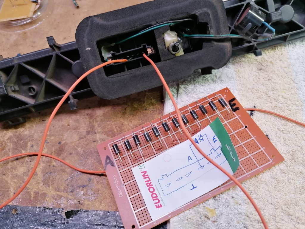

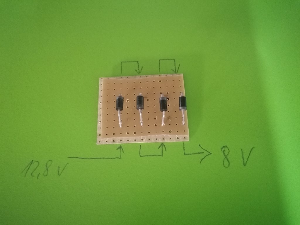

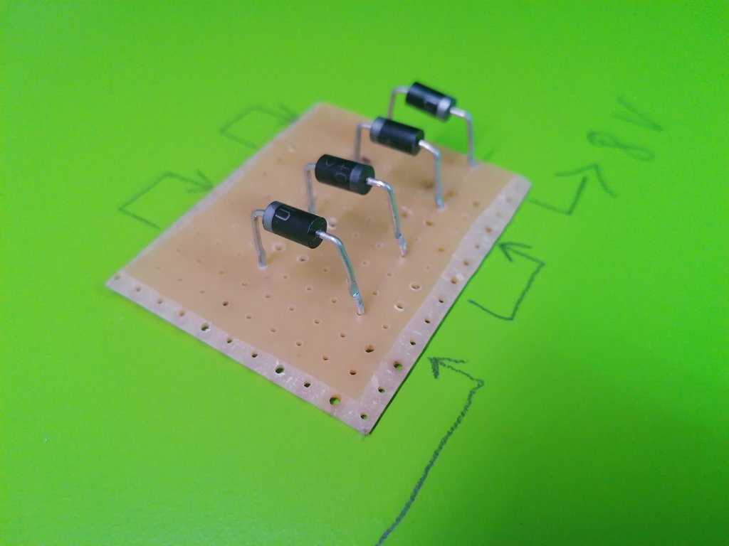

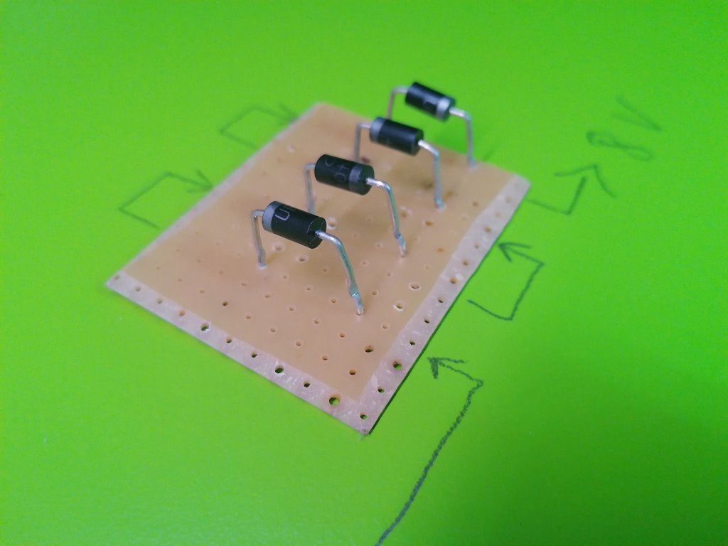

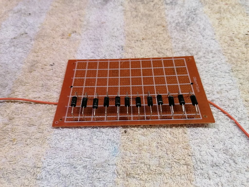

Da an den Dioden die Spannung abfällt, dadurch viel Wärme produziert wird, habe ich mich bei der Konstruktion der Diodenplatine an einem Leistungs Schaltnetzteil orientiert. Ich würde dann die Dioden " hochbeinig " und mit bisschen Abstand auf einer angefertigten Platine verbauen.
Für den Test, um die Helligkeit zu ermitteln, würde ich erstmal Listerklemmen verwenden. Aber später dann eine Platine mit breiten Leiterzügen etc.
Foto`s sind erstmal Schematisch !

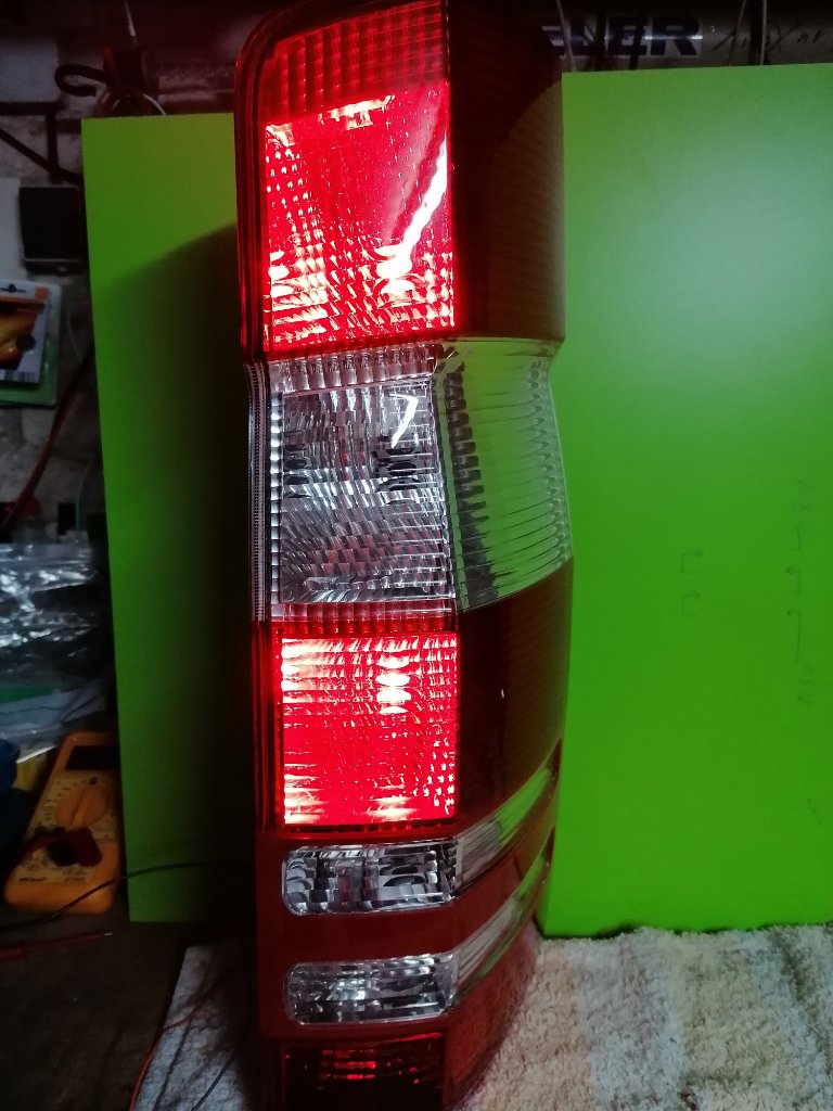

Gute und schlechte Nachrichten

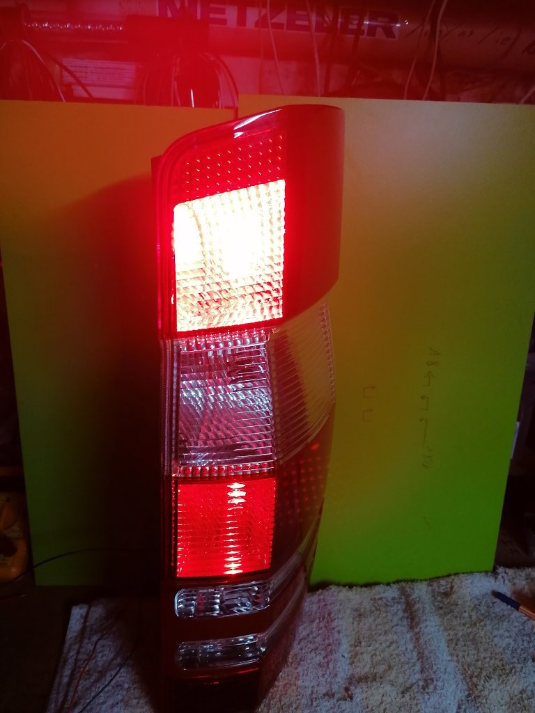

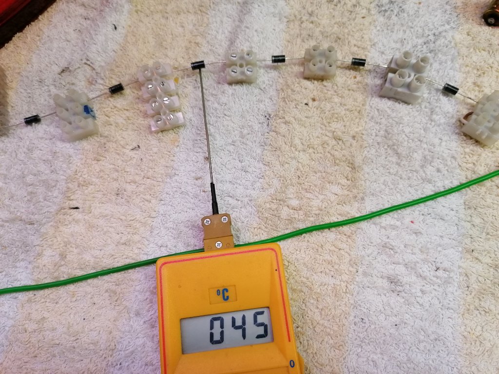

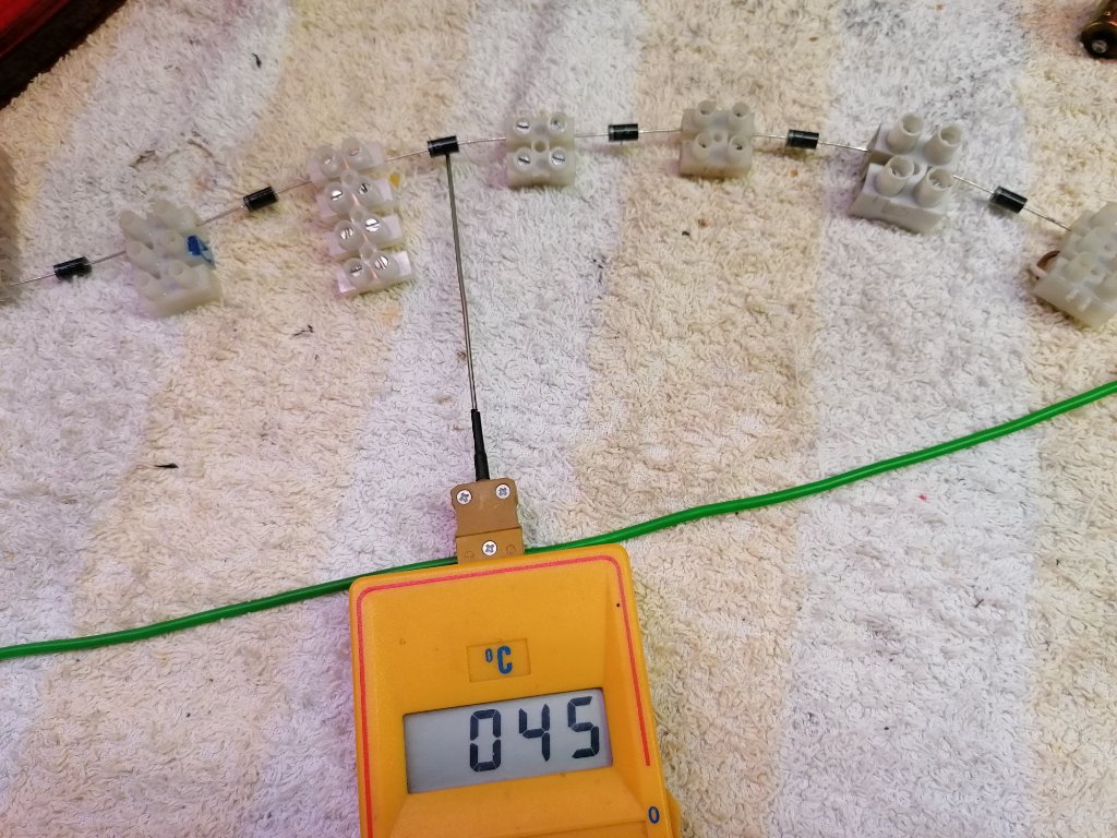

In der Theorie und in der Praxis funktioniert die "Bypass Schaltung" schon. Hab alles gebaut und getestet. Gesamt waren 12 Dioden mit einer Sperrspannung von 0,5 Volt nötig um das Bremslicht auf ein Dimm-Niveau des Schlusslicht zu bringen. Gemessen 6,5 Volt.
Auch die erwartete Erwärmung der Dioden hält sich mit max. 45 °C in Grenzen.
Leider jetzt der Rückschlag, die Glühlampen Kontrolle der Modelle 2006 - 2012 , wer sie hat?, schaltet sofort alles ab. Wahrscheinlich wegen zu hoher Strom Aufnahme ( 1,3 A ).
Ob es bei Fzg. ohne Glühlampen Kontrolle sich anders verhält, weiß ich nicht. Können wir gerne beim nähsten Treffen versuchen / testen.
Ich hab zum praktischen Test ein kleines Video erstellt, kann jeder gerne haben der mir seine Tel. Nr. mit Whatsapp sendet.
Ok, der Test hat Spaß gemacht und hat nur 1 € gekostet. Ist trotzdem ärgerlich aber nicht zu ändern, ich hab es versucht. Lg

Die Erwärmung der Dioden hält sich in Grenzen.
