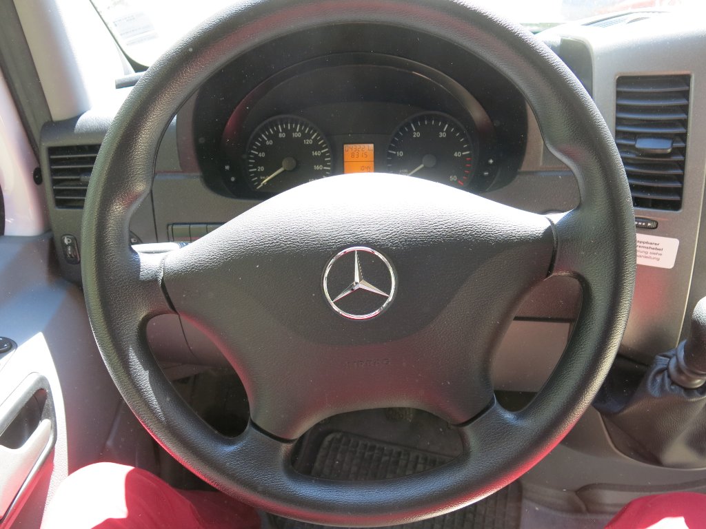

Hallo.
Sprinter 316 Camper in Sparausstattung, EZ 2015, keine Lenkradtasten, Airbags vorn
Das Lenkrad ist aus Billigstplastik, man sollte es nicht für möglich halten, daß Daimler sowas verbaut. Muß als erstes raus. Wie gehe ich vor?
Das Lenkrad hat einen Airbag, also muß ich es wohl in der DB-Werkstatt tauschen lassen. Verkaufen die mir auch ein Ersatzlenkrad mit Leder? Kann man wohl nicht bezahlen.
Alternative wäre, das Lenkrad beziehen zu lassen. Das ist aber ein logistisches Problem. Ich würde gern mein eigenes behalten, also müßte es raus, eingeschickt werden und das Auto solange bewegungslos geparkt werden können. Macht sowas die DB-Werkstatt, wo das dann quasi ein Fremdteil ist!?
Ich weiß, Werkstatt fragen. Ist gerade etwas schwierig, wir haben noch Kontaktvermeidung in Württemberg. Und es ist immer besser, wenn man selber weiß, wo es lang gehen kann.
Danke für die Tips und Grüße
Ralf
Ralf

Re: Lederlenkrad / Multifunktion / Ebay
Danke.Exilaltbier hat geschrieben: 22 Apr 2020 13:49..............
Vorher:
Zündschlüssel raus und 10min. warten, bis alle Steuergeräte im Tiefschlaf. Erst nach komplettem Wiedereinbau den Zündschlüssel einstecken und Starten!
Ist das wirklich so ungefährlich wie es ausschaut? Bin wegen Airbag etwas ängstlich.
Und Wiedereinbau geht ohne daß ein Steuergerät neu angelernt werden muß? Also auch so daß der Airbag wieder funktioniert!
Dann bestelle ich mal ein Leihrad.
Ralf
Da gibt es einige Videos, das schaut ja einfach aus.
Dann mach ich das gleich zusammen mit Tempomat.
Wie groß ist denn das Anzugsdrehmoment für die Inbus Mitte am Lenkrad?
PS:
80Nm, der Deckel 6Nm
Laut diesem Video:
https://www.youtube.com/watch?v=X2s3PYpML4g
PS:
Laut diesem Video:
Die Schraube mit ordentlich Hebel "auf Schlag" lösen hat sich bei mir bewährt, ich hatte das Lenkrad mit Spanngurt fixiert, weil ich Angst um das Lenradschloss hatte. Die Schraube war bei mir mega fest geknallt, ich brauchte richtig Hebel, um die zu lösen.
