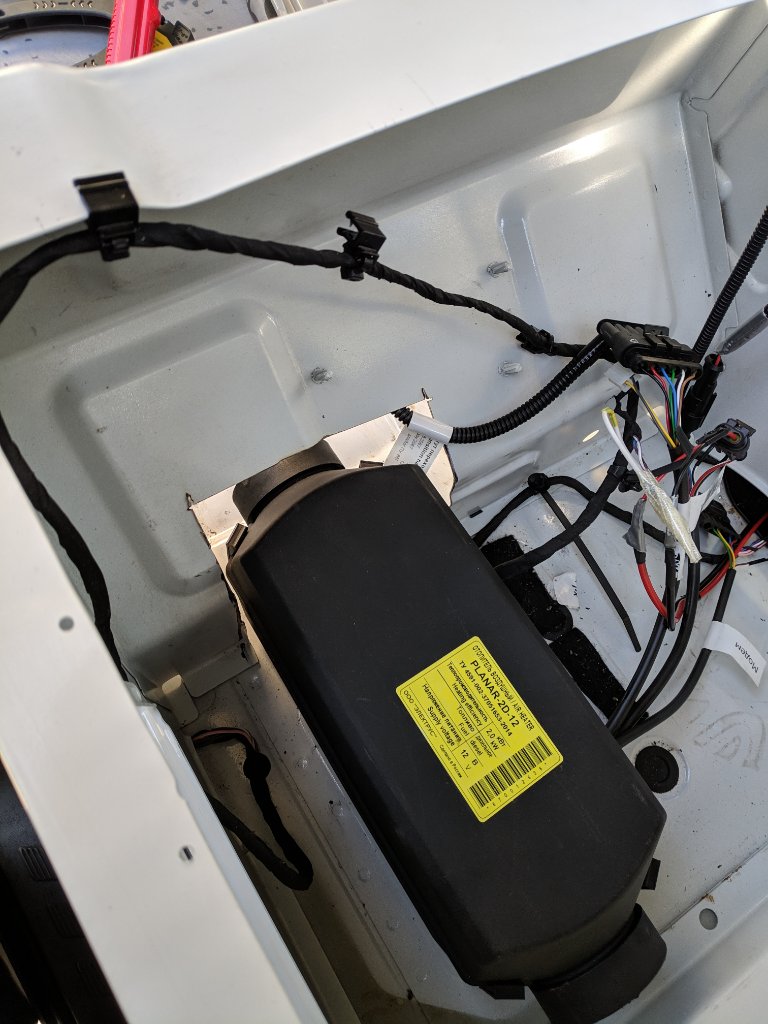

Re: Erste Fragen
Ich habe ein Loch in die Kiste geschnitten, kein Thema beim TÜV. Der Bereich hat keine statische Funktion.
Im Bereich der Sitzkiste durchs Blech benötigt man auch keinen Flansch oder ähnliches.
Die Heizung selber hat ein e Zeichen, die muss nicht eingetragen werden.
