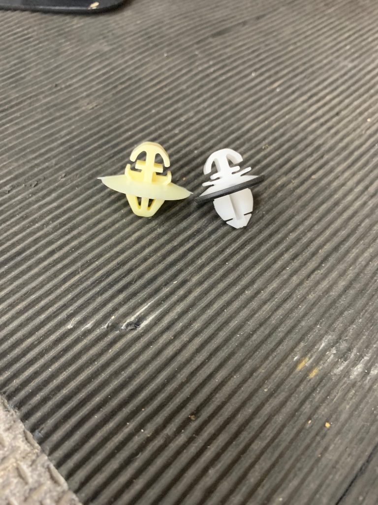

pitcher hat geschrieben:Ein neuen Sprinter sind die Clipse alle mit einer Gummidichtung !
Kannst Du ein Baujahr bzw. Baureihe benennen?
Vielleicht auch die Teilenummer des neuen Clips?
Es wäre interessant zu prüfen ob die "neuen" Clipse in die alten (Sprich W906er) Verkleidungsteile passen...
Danke,
Pitcher

Die sollten beim 907 und 910 die selben sein...
ET: A9109910000
Preis : € 0,60
Werde es bei Gelegenheit mal prüfen ob sie passen,-

Hallo. Konnt Ihr mir sagen wieviel Seitenleiste clips man braucht fur einen W906 2017?
Gruss.
Bagu

Auf einen Reparaturrechnung sind neben neue Leisten rechterseite Fahrzeug auch fakturiert
15 stk A0029918570 clips
15 stk A0029918870 clips
Laut Bilder auf google sind das gans unterschiedlichen clips.
Beim den Reparatur ist den Innenkotflugel rechts vorne auch ausgebaut.
Obs. Ich mochte nicht die ganse Leisten entfernen und da hinten schauen was ich brauche ohne den neuen Clips bereit zu haben. Fahrzeug steht draussen.

....die xxxx570 sind die alten Clips ohne schwarzen Dichtring
....die xxx870 sind die schraubbaren stärkeren eckigen Eckclipse für die Enden

Es kommt auch auf die Länge des Fzg. an wieviel man braucht...
Am besten gehst du mit deiner Fahrgestellnummer zu einem Händler oder du bestellst einfach mal ca.60 Stk. und fängst an einer Seite an. Wenn eine Seite dann fertig ist, siehst du ja wieviele noch fehlen....

Bagu hat geschrieben: 21 Okt 2020 11:00 Hallo. Konnt Ihr mir sagen wieviel Seitenleiste clips man braucht fur einen W906 2017?
Gruss.
Hallo Bagu,
das kommt natürlich auf die Länge an ... :wink:
Für einen L2 (6 Meter) brauchst du pro Seite 50 Clips (Tür, Mittelteil, Heckteil).
Also 100 für das ganze Auto wenn du alle Clips erneuerst.

Vergesse bitte die wenigen (glaube 6Stk ) Clips die geschraubt werden müssen.
Siehe Radkasten Innenseite...jeweils am Ende der Beplankung
MA 002 991 88 70 ist die aktuelle Nr.

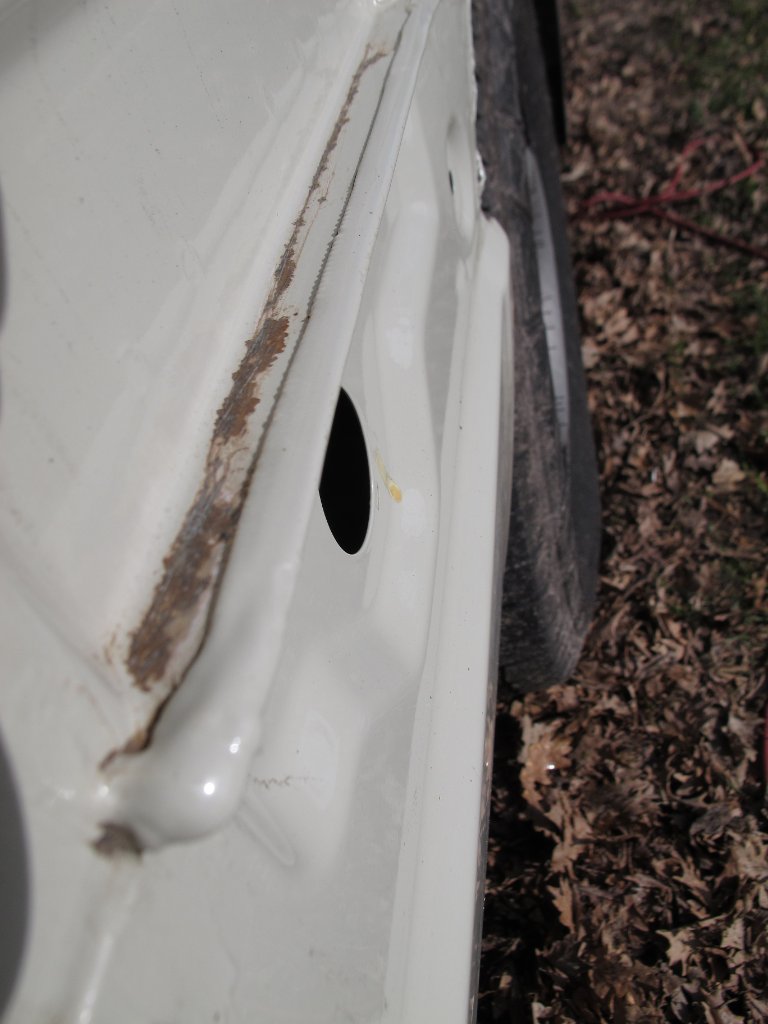

heute habe ich meine Verkleidungsteile abgenommen um innen zu reinigen und außen die Clipse zu tauschen sowie einzudichten.
Dabei habe ich Rost festgestellt. Unglaublich. Mein Fahrzeug ist vier Jahre alt (okay 300000km) .
Auf dem angehängten Foto habe ich den Bereich in rot markiert. Als ich dann mit einem Dreikantschaber den losen Lack entfernt hatte, musste ich feststellen, dass der Rost sogar noch weit unter die offensichtlich guten Bereiche drunter ist. Siehe rosa Bereich.
Also, auch wer meint er hat einen "Neuen", kann Rost finden.
Zumindest ist es erfreulich das bei dem Baujahr die ovalen Löcher mit Gummis verschlossen sind (die augenscheinlich auch dicht sind).

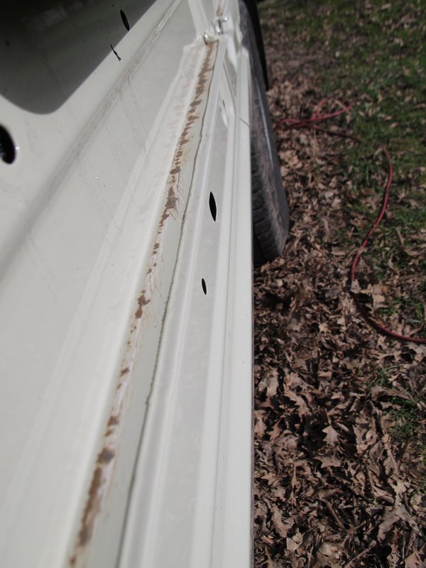

Hier genau so, das Fahrzeug ist allerdings nur 3½ Jahren "alt".
