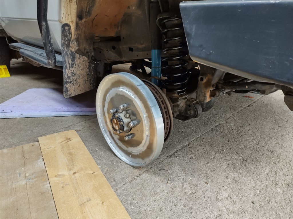

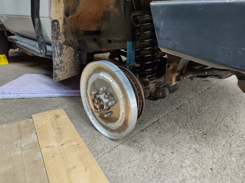

Ich habe mir vor der Verschiffung meines Landcruisers Containerräder gebaut. Die Scheiben habe ich per Wasserstrahl aus 8mm Alu schneiden lassen (inkl. Lochkranz), die Reifen mit einem ziemlich russischen Werkzeug selbst aus Alu-Flachmaterial gebogen und dann alles per WIG verschweißt. Im Bereich des Lochkranzes habe ich aufgedoppelt mit einer weiteren Lage 8mm Alu. Die Räder hab ich immer dabei, sind glaub ich insgesamt um die 8-10 kg.
Das Auto lässt sich damit sicher bewegen, trotz sehr schwerer Hinterachslast - und ist nur einen oder zwei cm höher, als wenn es auf den Bremsscheiben stehen würde. Insgesamt liegt er 15cm tiefer damit. Ich habe allerdings keine Ahnung, ob das beim Sprinter auch so schön klappt, oder ob da irgendwelche anderen tiefen Teile im Weg sind. Vorsicht ist natürlich bei Schrägen aller Art geboten - ggf Gummimatte unterlegen. Einen Haken hat die Sache: Das Hochheben zum Montieren der normalen Räder mit zwei Wagenhebern ist eine Strafarbeit, insbesondere bei 40°C im Schatten...
Re: Sprinter für Verschiffung tiefer legen?
Wäre mein Idee gewesen... und haben andere ebenfalls so gelöst. Ob das beim Sprinter jedoch reichtfarnham hat geschrieben: 17 Dez 2023 17:23 Ich habe mir vor der Verschiffung meines Landcruisers Containerräder gebaut. Die Scheiben habe ich per Wasserstrahl aus 8mm Alu schneiden lassen (inkl. Lochkranz), die Reifen mit einem ziemlich russischen Werkzeug selbst aus Alu-Flachmaterial gebogen und dann alles per WIG verschweißt. Im Bereich des Lochkranzes habe ich aufgedoppelt mit einer weiteren Lage 8mm Alu. Die Räder hab ich immer dabei, sind glaub ich insgesamt um die 8-10 kg.

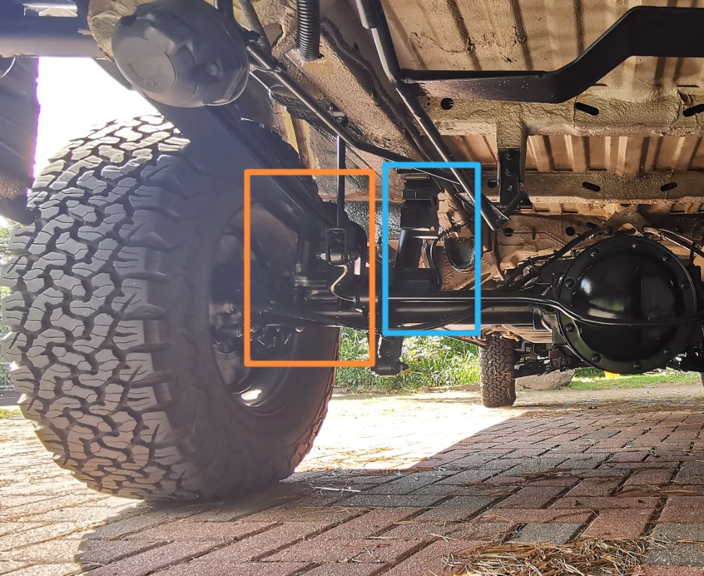

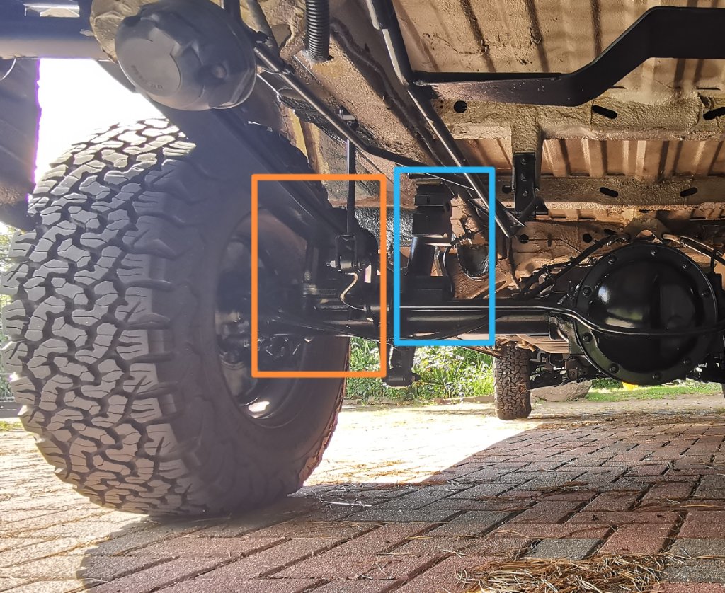

Also für die Hinterachse habe ich verstanden, dass es 2 Möglichkeiten gibt.
1. Erstmal mit Spanngurt den Aufbau runterziehen. Das sollte ja schon ein paar Zentimeter bringen, oder?
Falls das nicht reicht, dann:
2. Stossdämpfer unten lösen, Distanzblock entfernen.
Theoretisch kann er dann auf dem blau markierten Anschlagpunkt aufliegen.
Richtig?
Wie gesagt, problematisch ist die Einfahrt, danach passt es mit Holzrädern ohne zusätzliche Maßnahmen.
Gäbe es auch Möglichkeiten an der Vorderachse, die vom Aufwand in etwa der Geschichte an der Hinterachse entsprechen?
Ich probe den Umbau sowieso vorher, aber am Hafen müsste das dann recht schnell gehen.
