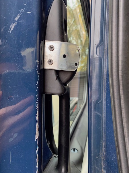

Hi Leute,
Mein erster Beitrag ist direkt aus einem unschönen Grund: vor einigen Tagen versuchte jemand über die Schiebetür in meinen Sprinter zu gelangen. Als "quick and dirty" Lösung habe ich dieses Blech aus einem Verbinder angefertigt (mittlerweile ist er besser gesichert).
Falls jemand auch schnell und dreckig etwas anbauen muss, hier die provisorische Umsetzung:
Betätiger Schiebetür

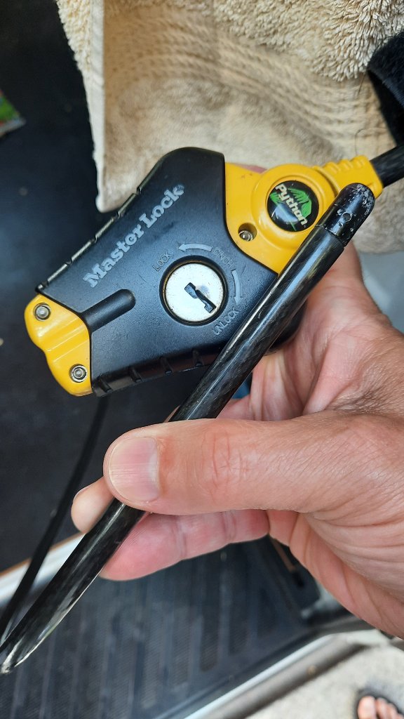

Hallo Schließwütige :wink:
Ich habe für die Vordertüren samt Schiebetür ein Schloß von MasterLock im Einsatz.
Heißt Python wegen seiner Schlangen-Optik.
Hatten wir auch im Vorgänger-Bus schon im Einsatz.
Das gibt es in verschiedenen Längen.
Ich schlinge es durch Türgriff Beifahrertür, Lenkrad und Griff der Schiebetür. (Fahrertür bis Lenkrad samt Schaltknauf ist mit ner Kette und Vorhängeschloss gesichert).
Der Charme daran ist, dass man es quasi stufenlos (oder besser kettengliederlos) zurren kann indem man das Kabel durch den Schlangenmund vorwärts schiebt. Wenn man es soweit zugezurrt hat, dass die Schiebetür nur noch ne knappe Handbreit auf ist , dann schließt man ab und knallt mit Schwung die Tür zu.
Bestimmt auch nicht unknackbar, aber ganz praktisch in der Anwendung.
