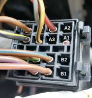

Ich habe leider überhaupt keinen Strom, den das Radio empfängt. :oops:
A5 ist belegt mit dauer+ (Farbe Rot)
A7 ist belegt mit Zündung+(Farbe Gelb Schwarz)
Stecke ich nun diesen Stecker mit dem des Radio zusammen und drehe den Zündschlüssel, passiert nichts.
Can bus ist angesteckt.
Es handelt sich um die Radiovorbereitung ER0 im Sprinter.

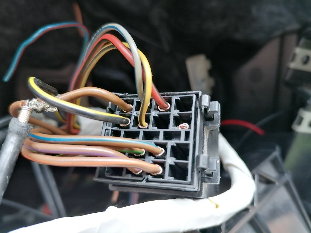

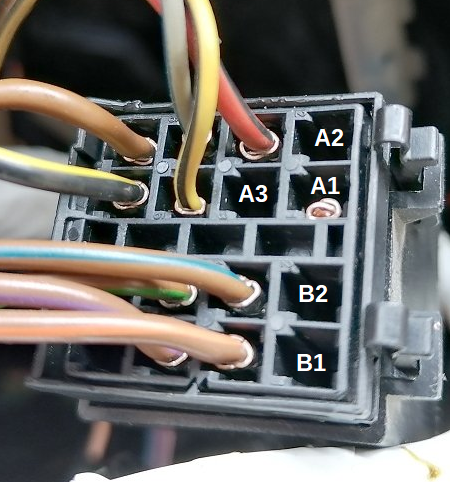

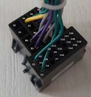

Samifu hat mir ein paar Bilder zugeschickt. Ich habe das mal ein wenig ausgewertet:
Zunächst ist da ein Radio mit den üblichen Anschlüssen ohne CAN-Bus, an dem ist ein CAN-Bus Adapter angeschlossen, und daran der Stecker für die Fahrzeugverkabelung. Mit der Fahrzeugvorrüstung für Radio ER0 ist der CAN-Bus nicht in dem Stecker aufgelegt. Weiter ist zu beachten, dass bis BJ 06.2013 noch ein Anschluss für einen Lüfter bzw. Antennenstromversorgung vorhanden war, der jedoch ab BJ 07.2013 entfallen ist.
Um das Radio an das Fahrzeug anzuschließen, sollte man den CAN-Bus-Adapter entfernen. Dazu ist jedoch zuerst sicherzustellen, dass das Radio auch ohne CAN-Bus funktioniert. Also erst einmal Bedienungsanleitung lesen und eventuell auf dem Schreibtisch testen. Sollte das der Fall sein, dann ist das Radio wie in dem folgenden Plan anzuschließen:
Code: Alles auswählen
Radio   Aderfarbe    Bezeichnung      Bezeichnung                      Stecker Bez.   Quer-  Ader-
        en    de     en               de                               X39/67         schn.  farbe
Pin 01  WH    ws     CAN-TX           CAN-TX                           -
Pin 02  BK    sw     SW-GND           Masse für Taster                 -
Pin 03  BN    br     Brake Detection  Handbremsenschalter              -
Pin 04  OG    or     ILL              Klemme 58d Instrumentenbel.      Pin A6  Kl.58d  0,75  grbl
Pin 05  BUBK  blsw   RA-ANT           Antenne Stromversorgung         (Pin A5  Lüfter)
Pin 06  VTBK  visw   RR-              Lautsprecher hinten rechts Neg.  Pin B2          1,50  brgr
Pin 07  GNBK  gnsw   RL-              Lautsprecher hinten links Neg.   Pin B8          1,50  brws
Pin 08  GYBK  grsw   FR-              Lautsprecher Cockpit rechts Neg. Pin B4          1,50  brbl
Pin 09  WHBK  wssw   FL-              Lautsprecher Cockpit links Neg.  Pin B6          1,50  brgn
Pin 10  YE    ge     B+               Klemme 30 Dauerplus              Pin A4  Kl.30   1,50  rtsw
Pin 11  GY    gr     CAN-RX           CAN-RX                           -
Pin 12  OGWH  orws   SW-2             Taste 2                          -
Pin 13  RD    rt     ACC              Klemme 15R Zündungsplus          Pin A7  Kl.15   1,50  swge
Pin 14  BNBK  brsw   SW-1             Taste 1                          -
Pin 15  PK    rs     Back Detection   Rückfahrlichtschalter            -
Pin 16  VT    vi     RR+              Lautsprecher hinten rechts Pos.  Pin B1          1,50  brrs
Pin 17  GN    gn     RL+              Lautsprecher hinten links Pos.   Pin B7          1,50  brrt
Pin 18  GY    gr     FR+              Lautsprecher Cockpit rechts Pos. Pin B3          1,50  bror
Pin 19  WH    ws     FL+              Lautsprecher Cockpit links Pos.  Pin B5          1,50  brvi
Pin 20  BK    sw     GND              Klemme 31 Masse                  Pin A8  Kl.31   1,50  br
                                      Geschw.abhän. Lautst.anpassung   Pin A1  GALA    0,50  blrt
                                                                      (Pin A6  CAN-High)
                                                                      (Pin A7  CAN-Low)
Der Anschluss A5 in Klammern ist nur bei Radiovorbereitung ER0 bis BJ06.2013 besetzt.
Die Anschlüsse A6 und A7 in Klammern gehören zum CAN-Bus des Radio Sound 5 EN0. Hier nur zur Information aufgelistet.
Die Pin-Nummer des Radiosteckers ist willkürlich gewählt.
Farbkurzzeichen: https://de.wikipedia.org/wiki/Farb-Kurzzeichen

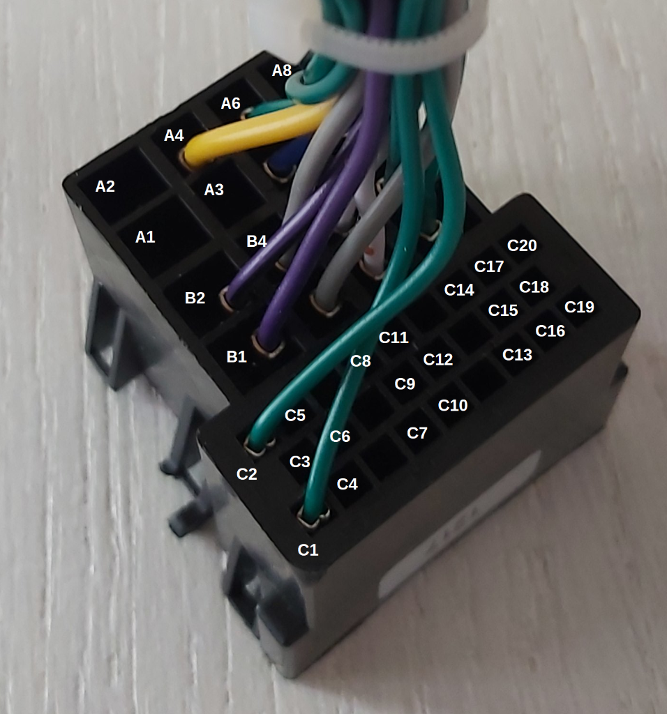

Zur Vereinfachung habe ich den vorhandenen ISO-Stecker des CAN-Bus-Adapters mit den Steckplatzbezeichnungen versehen.
ISO-Stecker Radio
ISO-Stecker Radio
ISO-Stecker Fahrzeug
Der Block C ist in der Fahrzeugverkabelung nicht vorhanden. Die beiden Adern C1 und C2, so vermute ich, gehören zum CAN-Bus. Diese werden bei der Fahrzeugverkabelung ohne CAN-Bus nicht weiter verwendet.
Edit: Logikfehler behoben; Bild hinzugefügt
Zuletzt geändert von Vanagaudi am 21 Mär 2021 19:08, insgesamt 2-mal geändert.
Folgende Benutzer bedankten sich beim Autor Vanagaudi für den Beitrag (Insgesamt 2):
Sprinter_213_CDI (21 Mär 2021 18:33), Samifu (21 Mär 2021 21:22)

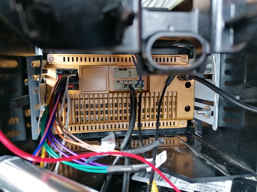

So sieht mein Android von hinten aus.
Oben links ist eine Art Sammelstecker für die Betriebsspannungen und Lautsprecher. Jeder Kabel ist mit Zettel bezeichnet. Die Kabel muss man dann an die Gegenseite des Doppel ISO Stecker anpassen.
Viel Glück

Ich habe mir erlaubt, dein Bild mit kleinen Änderungen bei mir im Beitrag oben einzufügen. Vielleicht wichtig zu erwähnen, dass unter Umständen das Geschwindigkeitssignal blrt in Fach A1 entfernt werden muss. Dieses Signal ist zwar nach ISO 10487 für dieses Fach genormt, aber wer weiß, was sich die Radio- und Adapterhersteller alles ausdenken.
