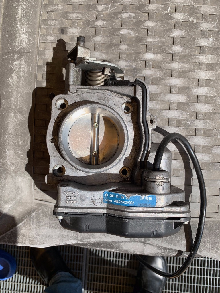

AlSol hat geschrieben: 09 Apr 2020 01:01
Massa hat geschrieben: 04 Apr 2020 18:55
Sag mal, kanst du mir bitte ein, zwei Fotos deiner Drosselklappe senden?
Hast du auch so eine unlineare Gasannahme?
Gruss
woher weißt du das ich noch eine Drosselklappe habe, ich habe mal zwei Fotos gemacht von dieser D_klappe die die mir mal eingebaut war.
Ich hatte einen unrunden Leerlauf deshalb wurde sie getauscht.
Gruß von Werner

Ja, sieht so aus wie meine.
Wie ist das bei dir mit der Pedalstellung im Verhältnis zum Motorleistungsabruf?
Wie geschrieben, bei mir hab ich im ersten Drittel Gaspedalweg etwa 3/4 der Motorleistung und gas fein dosieren im 1. Gang fällt sehr schwer.

AlSol hat geschrieben: 09 Apr 2020 17:37 Ja, sieht so aus wie meine.
meiner fährt ganz normal an.
Gruß von Werner

AlSol
Beiträge: 44
Registriert: 24 Jan 2018 20:35
Re: Haben die Benziner Sprinter (314) 1995-2000 heute noch Relevanz?
#35
Beitrag von AlSol »
Okay, Danke.
Ich muss da bei Zeiten mit Hilfe von MB oder ner gescheiten, freien Werkstatt mal forschen.
Das war nen Polizeiauto und wer weiss, was die da noch verbastelt haben, das ich noch nicht behoben habe.

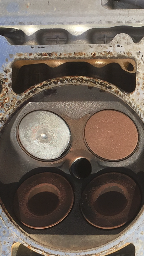

Die Karre ist jetzt ca 244000 km gelaufen(mit 167000 gekauft), bei 200000 hab ich das erste mal den Kopf runter gebaut, da ich eine Zündkerze abgerissen habe :? :lol: mit 230000 km hab ich mir bei einer sommerheißen Bergfahrt die Kopfdichtung gegrillt und den Kopf verzogen und selbigen nochmals abgebaut und planen lassen :roll: .....aus Fehlern lernt mensch ja :mrgreen:

Die ersten 14 Jahre bin ich immer auf Gas gefahren, dann hatte ich einen Schaden an einem Auslassventil ich glaube es war der Zweite Zylinder das war 11/2017, bei 177000 Km.
Lag es jetzt am Gasantrieb keiner kann es genau sagen, ich schalte jetzt vor Starken Steigungen und Pässen auf Benzin um, weil der Motor erhitzt sich stärker wenn auf Gas gefahren wird.
Natürlich müssen mal Teile erneuert werden, aber ich würde immer wieder einen Benziner kaufen, bloss es werden keine neue mehr gebaut.
