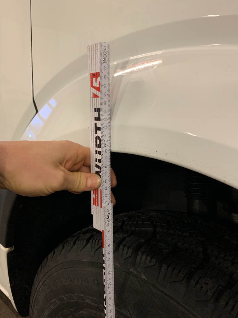

VA ist bei uns nun schon da wo sie sein soll, von ehemals 76,3cm auf 89cm gewachsen :mrgreen: Wir sind bei C15 gestartet.
Vorne ist nun alles erledigt muss nur noch ein Lenkanschlagbegrenzer rein, gestern kamen die neuen 245/75R16 drauf die bei vollem Einschlag etwas anstoßen.

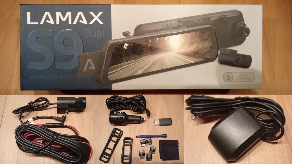

Mir gehen speziell hier in Berlin einige hektische Autofahrer auf die Nerven. Das läuft hier viel zu agressiv...!
Kürzlich war es wieder soweit. Ein freundlicher Minifahrer überholt mit überhöhter Geschwindigkeit, schneidet mich und
reagiert auf kurzes Hupen mit einer unnötigen Vollbremsung. Ich wäre fast in sein Heck gerauscht. Die PTS-Anzeige war bereits rot!
Damit ich in einem solchen Fall nicht auch noch auf meinem Schaden sitzen bleibe habe ich mir endlich eine Dashcam zugelegt.
Das hatte ich immer schon vor...
Nun ist sie da! Eine Lamax S9 mit Heck-Kamera. Das Teil ersetzt quasi den Rückspiegel und wird mit Gummibändern an diesem befestigt.
Das Teil ist binnen 5 Minuten befestigt. Der Einbau der Keck-Kamera dauerte dann doch etwas länger...
Dazu musste ich noch ein Verlängerungskabel mit 4fach-Klinkenstecker und einen Adapterstecker zukaufen. Es haben beim Langen 3 Meter gefehlt.
Derzeit liegen die Kabel noch fliegend. Stromversorgung über 12V-Steckdose. Das wird im Sommer noch sauber unsichtbar verlegt.
Man kann das Teil der Berührung am Bildschirm bedienen und zwischen Front- und Heck-Kamera umschalten. Einige Funktionen gehen auch per
Sprachbefehl. Der Clou ist natürlich die hintere Kamera. Das Kameragehäuse enthält ein Farbdisplay, das in etwa so gross wie der Originalspiegel ist.
Man kann darauf (relativ sinnlos) die vordere Kamera einblenden oder eben die hintere.
Im Lieferumfang ist auch ein GPS-Empfänger und diverser Tüdelkram, den man zur Installation und zum Betrieb brauchen könnte.
Koppelung über WLAN mit dem Smartphone, Tablet, Laptop etc. ist ebenso möglich.

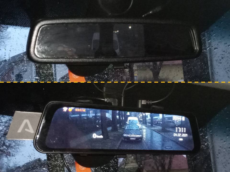

Man sieht ja beim Sprinter Kasten nicht viel im Innenspiegel, um es mal feundlich auszudrücken. Reflexionen von der Glasscheibe in der Trennwand, schwarze Fenster und dann noch die Türpfosten mitten im Sichtbereich.
Hier mal eine Beispielaufnahme in der Dämmerung in einem Wohngebiet aufgenommen. Oben mit klassischen Innenspiegel, unten mit der Heck-Kamera über den Monitor.
Die hier erkennbare Bildqualität leidet sehr, da ich erst mit dem Smartphone ein Foto erstellt und dieses dann über Power Point zu einem jpg verarbeitet habe.
Tagsüber sind klare Aufnahmen auf dem Monitor. Nachts sieht man wenigstens noch die Scheinwerfer der nachfolgenden Fahrzeuge als Lichtpunkte. Aber das ist im Pkw ja auch nicht viel besser. Den Sichtbereich / Winkel der Heck-Kamera habe ich so eingestellt, dass er dort endet, wo die MB-Kamera anfängt.
Ich habe die erste Kamera leider reklamieren müssen, weil sie sich unmittelbar nach Start wieder abgeschaltet hat. Das jetzige im Austausch erhaltene Teil funktioniert offenbar nun.
Insgesamt hat sich für mich die Anschaffung mehr als gelohnt.
Videoaufzeichnung und Speicherung vorn und hinten bei Bedarf.
Eine absolut brauchbare Bildqualität beim Blick nach hinten hinaus.
Fotoaufnahmen, falls das Fzg. durch einen Parkrempler von einem anderen Auto bewegt wird.
Eine Abstands- und Spurhalte-Warnfunktion soll auch enthalten sein. Diese habe ich nun einige Tage getestet und sie dauwerhaft deaktiviert. Eine Abstandswarnung konnte ich bisher nicht verzeichnen, habe es aber auch nicht darauf angelegt jemandem so sportlich in Richtung Fzg.-Heck zu preschen, dass ich damit in eine brenzlige Situation käme.
Die Spurhaltewarnungen der Kamera sind die allerletzte Grütze. Das Einlernen / Kalibrieren geht noch schnell und einfach. Danach piepst der Vogel an jeder Kurve einer Straße mit zwei Richtungsfahrbahnen. Nervt extrem. also ab in die Menuführung uns diesen Punkt auf "AUS".
Die ebenfalls enthaltene optionale Blitzerwarnfunktion bleibt bei mir ebenfalls dauerhaft deaktiviert.
Fazit: für mich ein lohnender Kauf. Streßfreie Beweissicherung im Crashfall wollte ich schon länger haben. Und die Sicht nach hinten ist jetzt ein Traum, wenn man es mit den birherigen Blick durch den Innenspiegel vergleicht.

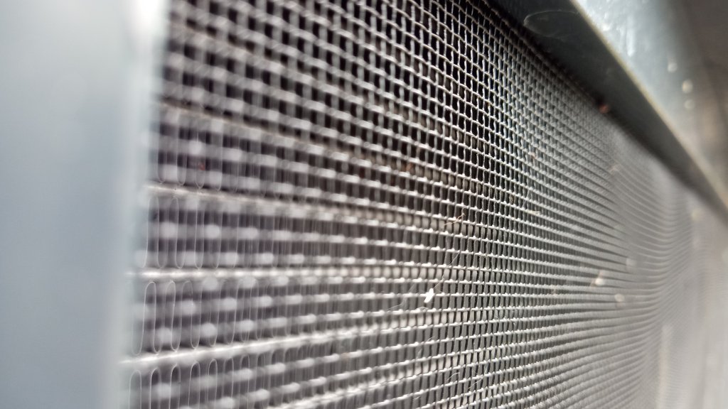

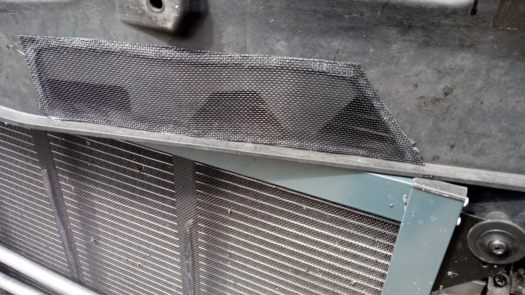

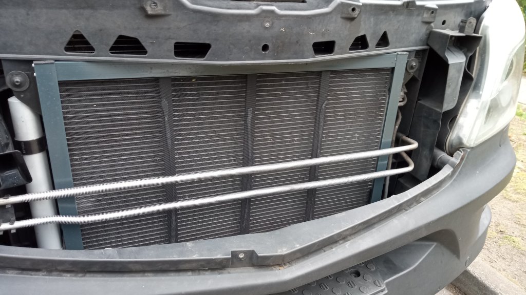

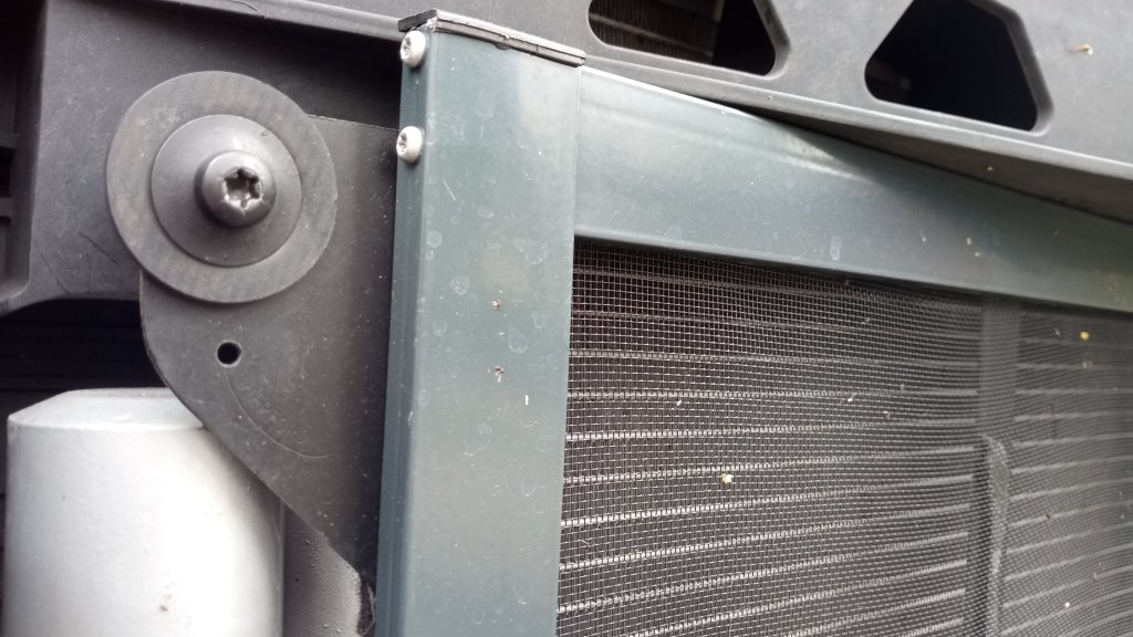

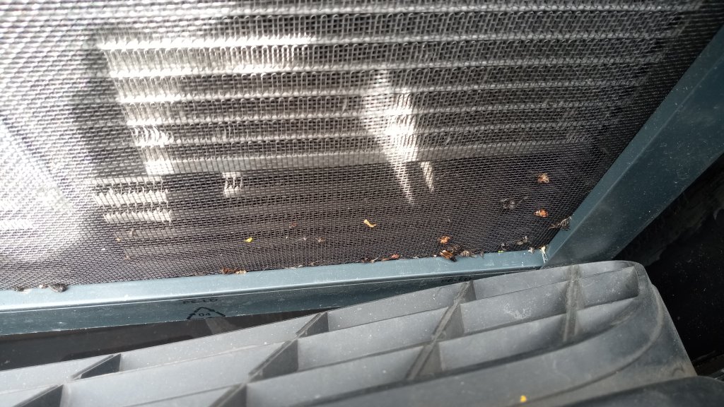

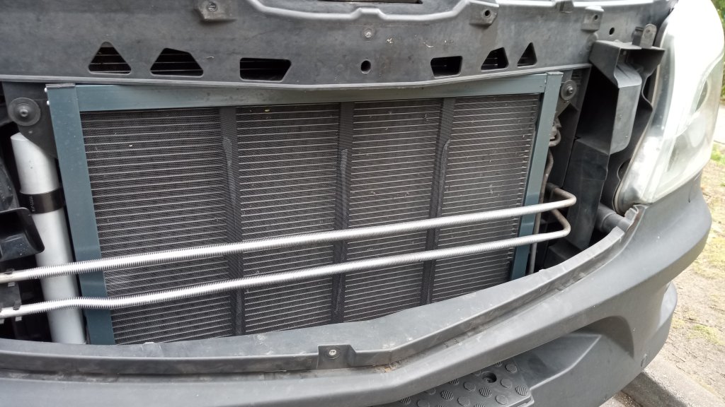

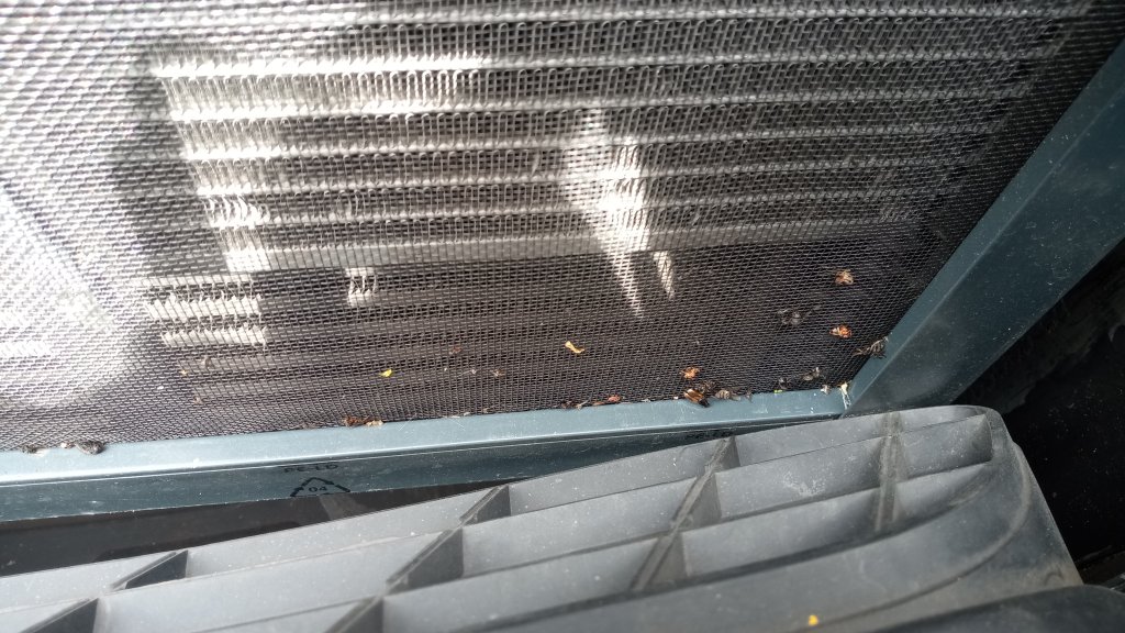

Ich habe kürzlich gesehen, dass mein fast neuer Kondensator der Klimaanlage an der Fzg.-Front bereits mehrere Steinchen abgefangen hat und kleine Einschläge hat.
Das wollte ich ändern. Ich habe mir aus "Nagerschutz", wie er sonst vor Kellerfenstern eingesetzt, wird einen Fliegen- und Steinchenfänger gebaut. Dieser besteht aus einem Alurahmen sowie einem feinmaschigen Edelstahlnetz und hängt nun ca. 3 cm vor Kondensator und Kühler. So sollte das ganze Kleinzeugs rechtzeitig abgefangen werden.
Es sammelt sich, vor allem im Luftdurchlass der Frontschürze
Mit Resten des großen Schutzgitters werden die kleinen Öffnungen im Frontrahmen abgedeckt.
Engmaschiges Edelstahlnetz schwarz lackiert
Aufhängung des Schutzgitters seitlich an der Frontmaske
Der Rahmen nach Einbau. Drei senkrechte Streben geben dem Netz zusätzlichen Halt. Alubutylkleber verhindert Flattern des Netzes an den Streben.

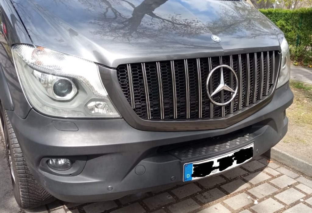

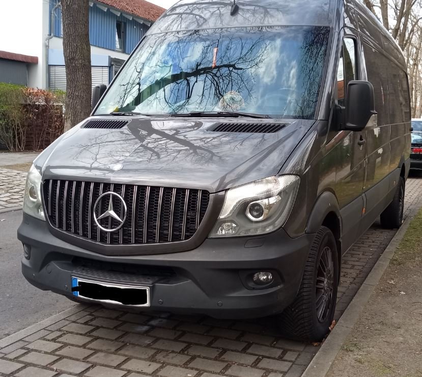

Ein endlich aufgeräumter und neu eingerichteter Handwerkskeller schreit förmlich nach einem neuen Projekt.
Zurückliegende kalte und dunkle Winterabende ebenfalls...
Ich habe mir also einen gebrauchten Kühlergrill bestellt und diesen ein Wenig modifiziert.
Was zunächst einfach schien, wurde dann doch eine scheinbar nicht enden wollende Geschichte.
Dennoch bin ich mit dem Ergebnis nicht unzufrieden. Ein Grill im "Panamericana"-Stil.
Die Plakette auf der Motorhaube angebracht, Rahmen noch lackieren lassen, fertig!
Ist vielleicht nicht jedermanns Sache, aber voll meins...!
Ja, ich kenne das Teil von DL-Automotive aus RUS. Aber der nette Herr Lotuzas hat zwar 2020 einige Mails beantwortet,
aber nie ein echtes Angebot gemacht. Heute verkaufen sie die Dinger ja schon bei ebay für viel Geld.
Aber es geht doch nichts über das gute Gefühl, etwas mit eigenen Händen erschaffen zu haben oder..? :D
