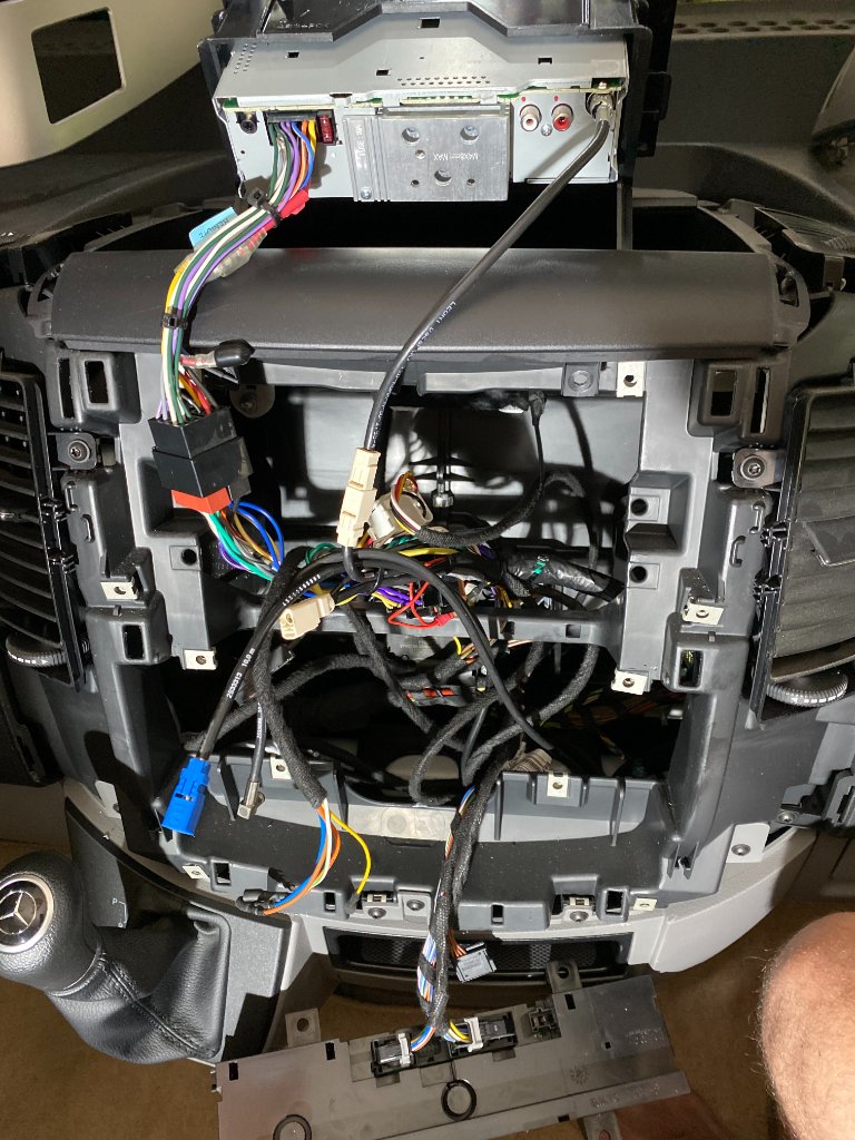

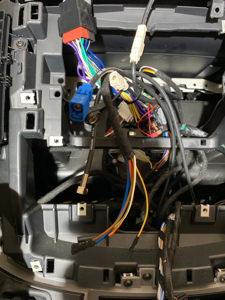

Weil ich in meinem Sprinter ein Navi vorhanden habe, baue ich das für den Urlaub "rasch" ins Wohnmobil ein, das ein CD-Radio nebst Vorverkabelung Antennensystem FM/DAB+/GPS hat. Die Rückfahrkamera soll wohl auch vorverkabelt sein.
Weiß jemand ad hoc, welche(r) FAKRA-Stecker wofür ist/sind :?:
