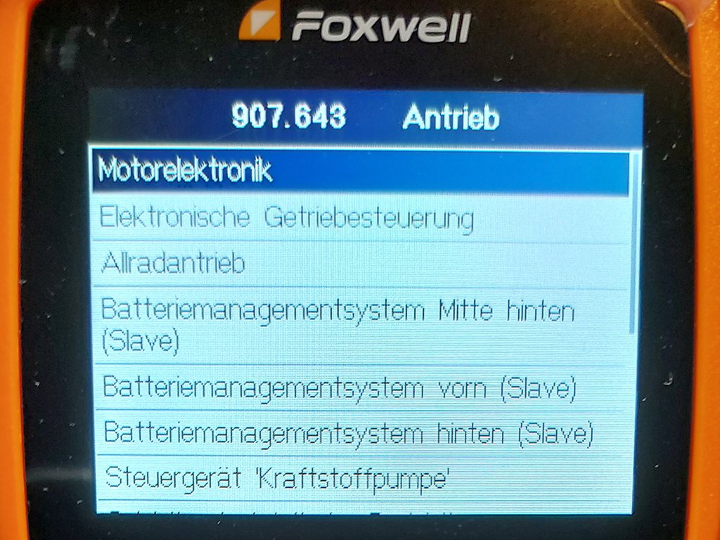

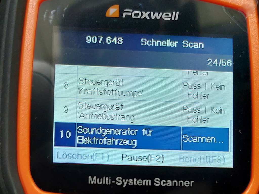

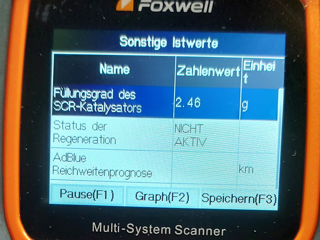

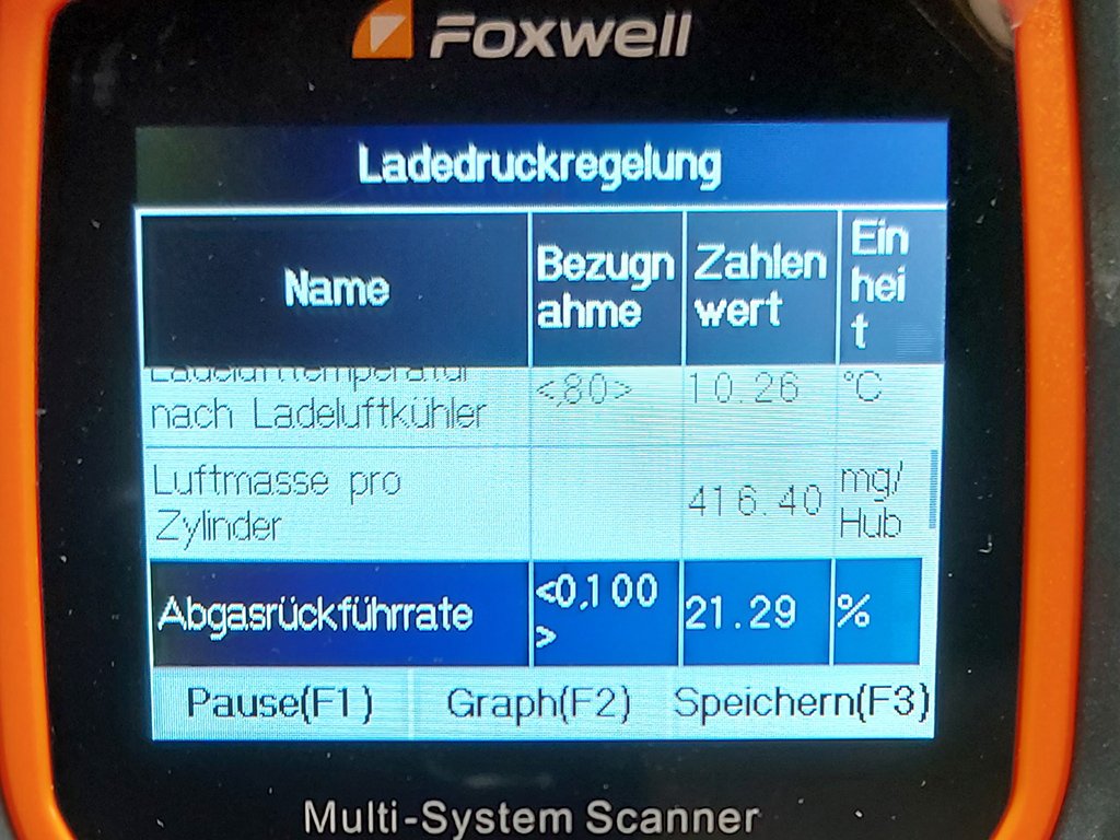

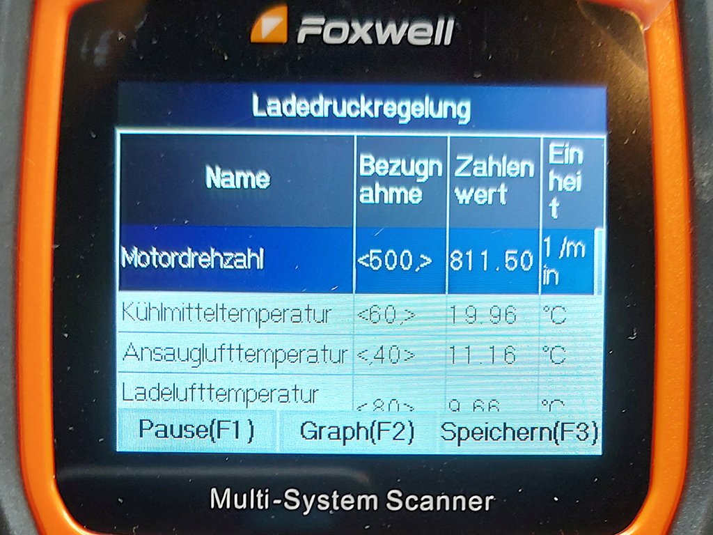

Tja, so kann es gehen ...
Mail von DHL, heute käme ein Paket & schwupp schon isses da ...
Und wie schon in der Versandmeldung angekündigt ist es kein 510 sondern ein 530 ?!!
Kam aus 08(ost) mit dem Absender "shipper only, not seller",
eine Serviceadresse in Eschborn klebt auf dem Paket - muss ich alles nicht verstehen :)
Egal, ausgepackt & registriert, dann die Fahrzeugsoftware geladen.
Ab zu Wagen & es hat den Anschein, Scanner und 907 reden miteinander :)
Hier mal ein paar wilde Bilder von div. Bildschirminhalten, ich habe mich relativ
ziellos durch die Punkte geklickt:

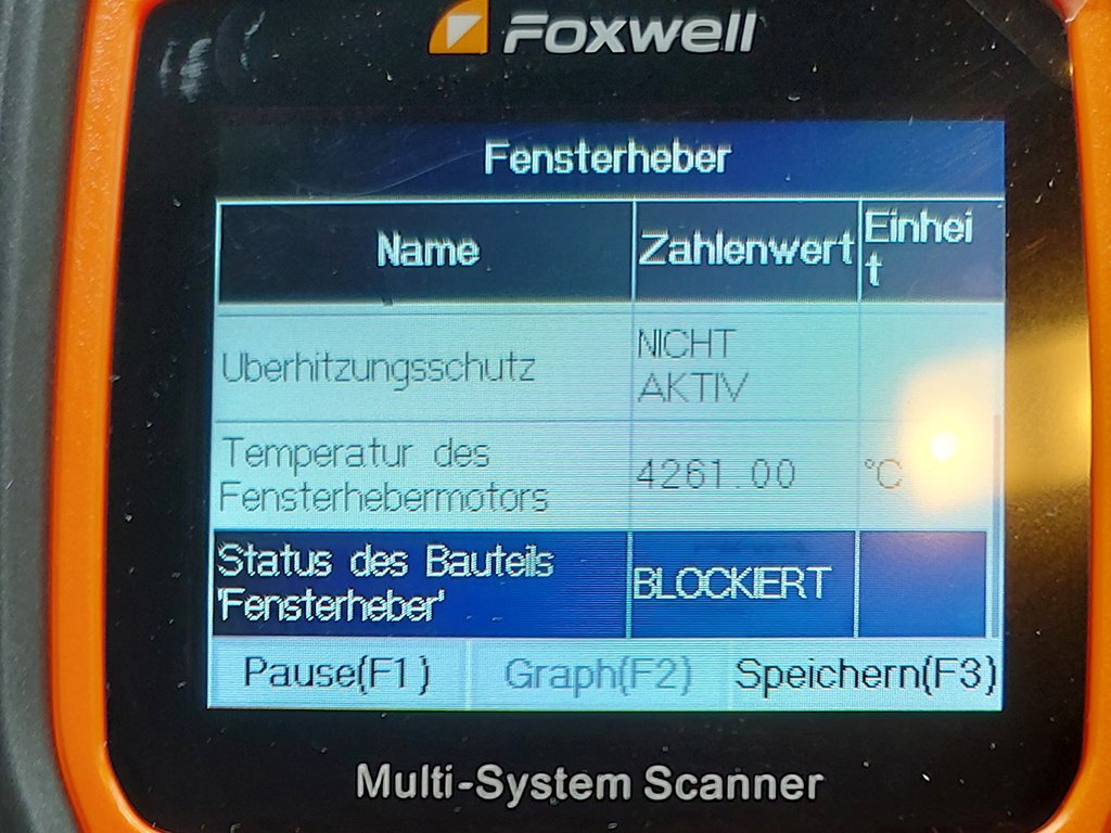

... und Teil 2 mit den restlichen Bildern:
Mache mir jetzt allerdings ein paar Sorgen wg. der Temperatur meines Fensterhebermotors :mrgreen:

Moin ...
Menüsprache ist frei einstellbar, ich hab mal deutsch genommen :)
Löschung von Fehlern scheint (zumindst teilweise) möglich,
bei dem schnellen Scan gibt es bei einzelnen Punkten die Abfrage "löschen",
das habe ich allerdings noch nicht gemacht ...
Ebenso gibt einen Punkt Öl zurückstellen, das mein wohl Serviceintervallreset ...
Allerdings auch das habe ich noch nicht getestet ...
