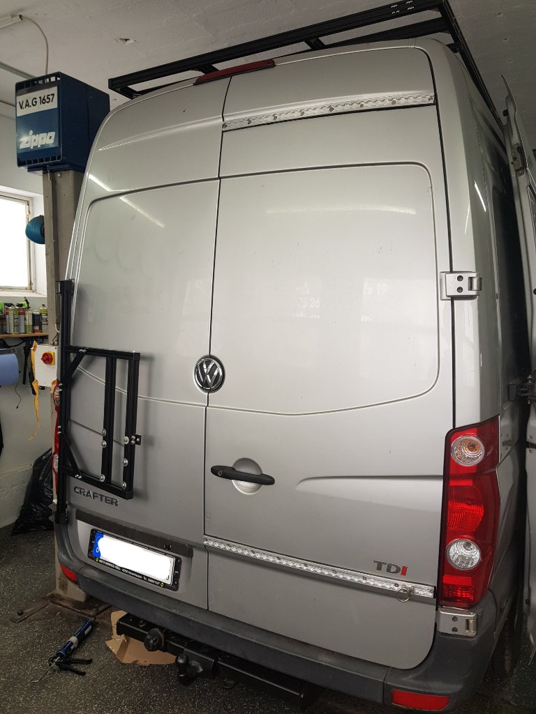

So.
Ich versuche zum ersten Mal in diesem forum was hochladen.
Hier meine Lösung.
Material etwa 50 Euro.
Bosch profile schwarz 30er
Streben sind Flachmaterial 40x3
Ich glaube 1x 110cm 3x50(?)cm. Habe das kurz in sketchup gezeichnet
Der Rahmen ist deshalb so hoch damit ich das Rad oben und unten anbringen kann (TÜV)
Ich plane oben am Dachgepäckträger positionsleuchten und blinker vorzusehen wenn der TÜV meckert.
Wird an den 180er Scharnieren befestigt und mit einer schraube durch die Tür mit Konterblech und sikaflex.

PepeEK2 hat geschrieben: 20 Jun 2021 10:42
Hier meine Lösung.
Das ist sicher die günstigste Lösung.
Ich persönlich würde es etwas fertiger nehmen, dafür mit weniger Arbeit.
Die Leisten auf der rechten Tür sind dann für Radträger? Welchen montierst du da?
Ralf

PepeEK2 hat geschrieben: 20 Jun 2021 10:42 So.
Hier meine Lösung.
Kannst du das bitte Mal im Detail vorstellen? Wie bist du an die Scharniere dran gegangen? Welche Schrauben? Die Scharniere sind ja schräg, hat du da passende Keile gebaut? Und wie bist du raus gegangen, damitv der Träger auch parallel zum Heck ist, die Tür ist ja nach außen gewölbt.
Vielen Dank im voraus!

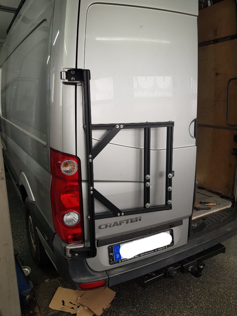

PepeEK2
Beiträge: 36
Registriert: 08 Jan 2021 15:52
Re: Liste Ersatzradträger für Hecktüre? Welche gibt es?
#44
Beitrag von PepeEK2 »
Sorry für die Verspätung...
der Träger ist nicht parallel zum Heck.
- Ich bin recht nahe an der Tür (ca 1-2 cm geschätzt)
- Die Profile sind Typ B 30er
- Rahmenstreben sind flaches Aluminium 45° geschnitten und gebohrt. 40 x 3mm
- Die Halter an der Tür habe ich aus U Stahlprofilresten zusammengeschweisst, so das das vertikale Bosch Profil senkrecht an der Tür steht. Dazu ist ein Steg eingeschweisst und Löcher gebohrt, um das senkrechte lange Profil festschrauben zu können.
Damit ich die Halter in die richtige Biegung und Position bekomme habe ich sie eingeschnitten und dann neu (als "Banane") verschweisst.
Das ganze war ein bischen Try-n-Error mit Wasserwaage und zig-mal an und abbauen
- Die Schrauben an den Türscharnieren in den Originallöchern sind Inbus Linsenköpfe M8x25(?) mit Kunststoffabstandringen die genau in die Löcher passten und mit einem Stück Konterblech im Scharnier aus 3mm Alu und Muttern. Das Konterblech benötigt ein paar Aussparungen um ins Scharnier zu passen, ebenfalls Try-n-Error.
- in den beiden senkrechten Schienen die das Rad halten sind Nutensteine, die mit Winkeln den Radträger halten. So kann man mit relative wenig Aufwand wenn der TÜV schimpft das Rad hochsetzten um die Rücklichter besser sichtbar zu machen. Für diesen Zweck mach ich allerdings auch rote und gelbe Rücklichter und Blinkerrepeater oben an den Dachträger, in der Hoffnung, das wenn der TÜV Schimpft er die Repeater akzeptiert..
- Die Profile habe ich kernverschraubt (--> Also M8 im Kern, keine Halter, Winkel etc..) Die jetzt sitzenden Sechskante werden noch durch Inbus getauscht und versenkt.
Ursprünglich war der ganze Halter abklappbar geplant, allerdings ist das vermutlich nicht notwendig bzw zu komplex um das stabil hinzubekommen... Daher bleibt er vermutlich starr...

Vielen Dank für die Infos!
