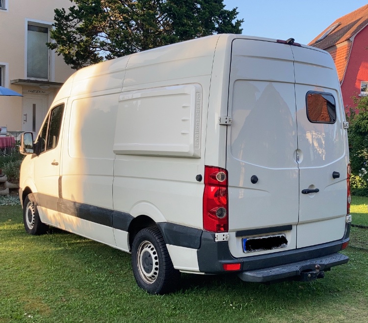

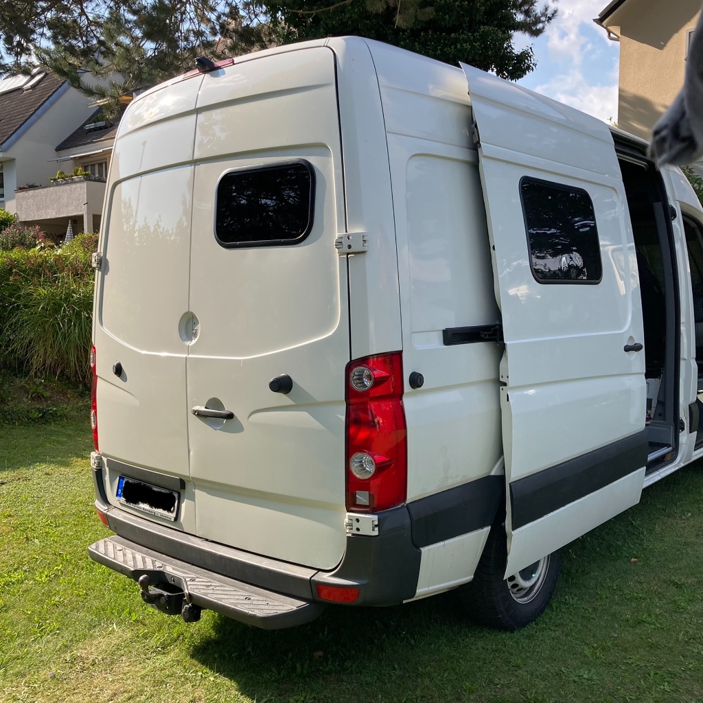

Das Carbest Fenster war kurz mal Lieferbar, die Chance hab ich genutzt!
Da das Wetter gepasst hat, hab ichs die Tage gleich verbaut.

Sieht sehr sehr gut aus!
Das ist doch das Compact, oder?
Bei mir zieht es das Blech ganz schön heran, was bei ungünstigen Lichteinfall sehr deutlich zu erkennen ist. Ich hab es allerdings auch nicht so weit oben

Genau das ist das RW Compact.
Ja mein Bett ist aufgrund der Heckgarage für die Bikes ziemlich hoch geraten :mrgreen:
Dadurch auch das Fenster entsprechend etwas höher.
Bisher bin ich mit dem Ergebnis ganz zufrieden und konnte keine auffallende Veränderung des Blechs feststellen, ich schau mir das Ganze nochmal bei anderen Lichtverhältnissen an und berichte.

Also bezüglich des Fensters.
Auch bei mir sieht man, wie vermutet, das leicht verzogene Belch ums Fenster herum.
Mich stört das aber nicht weiter und vermeiden lässt ea sich wohl mit dieser Bauart des Fensters eher nicht :P
